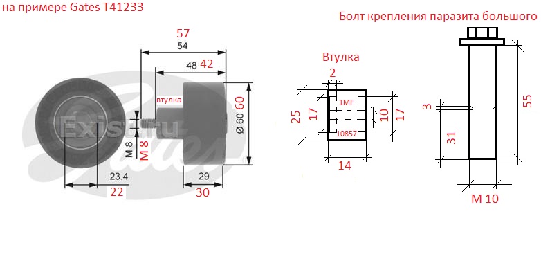

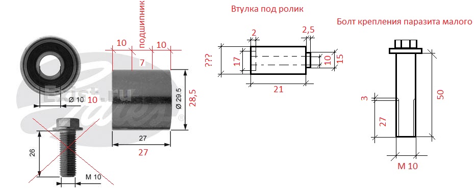

Аналоги роликов ГРМ :
Малый обводной (маленький) 481H-1007071
полные аналоги - SNR GE357.32, FEBI 19292, GATES T42019, INA 532031220 и т.д. (для установки использовать втулку и болт со старого ролика).
Справочно: можно спрашивать для AUDI A3/A4/A6 двигатели AGN/APG/AGU/AQA/ARZ/AUM SNR.
Большой обводной (паразитный) 481H-1007070
полные аналоги - INA 532032110, Optimal 0-N1066 (для установки использовать втулку и болт со старого ролика)
по идее должны подойти: Febi 19513, SKF VKM 23140, SNR GE359.23 и т.д.,
не полные аналоги: Febi 15177 и пр. (для установки необходимо проточить втулку идущую в комплекте, дополнительно на 8мм вглубь и рассверлить ее под старый болт. Кроме изготовления (или переделки) проставки, необходимо также использовать толстую шайбу (около 4-5мм) которая устанавливается между роликом и шляпкой болта иначе штатный болт получается слишком длинным и полностью в блок не закручивается).

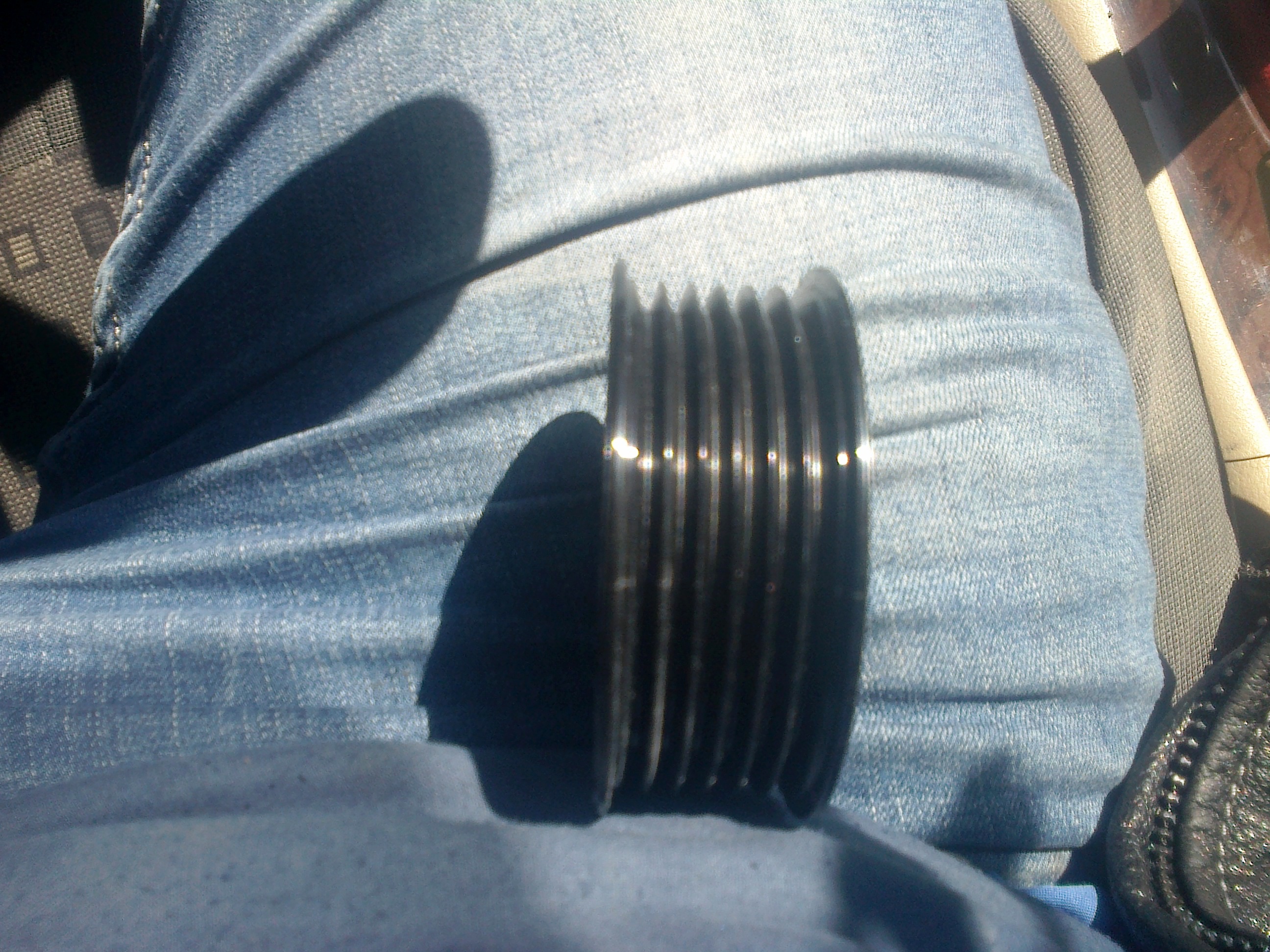

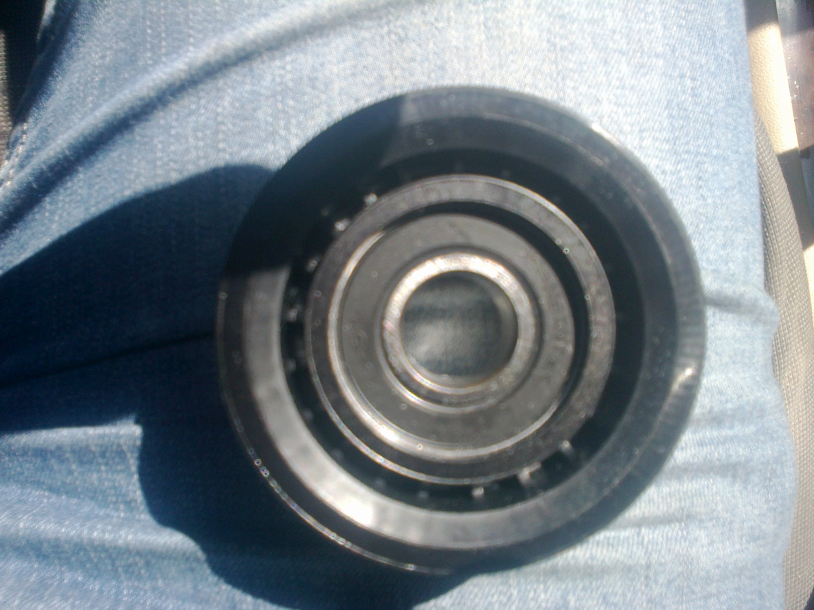

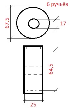

Ремни и ролики доп.оборудования:
Ремень FEBI 24178,11334, NEWSUN NS6513, 6PK 1628 Dayco 6PK1625, Bosch 1 987 948 450, Contitech 6PK1632, GATES 6PK1633.
Ролик паразитный ремня допоборудования : GATES T38018, T36252. Кто не знает, паразитных ролика у нас 2 шт.
Ролики натяжителя ремня допоборудования: INA 532016010; Jp Group 1318300400 (в Exist`е набирать без JP)
FEBI 11276 (не полный аналог, но положительный опыт использования имеется).
Ниже на фото добавил фото с размерами роликов ГРМ и доп.оборудования.

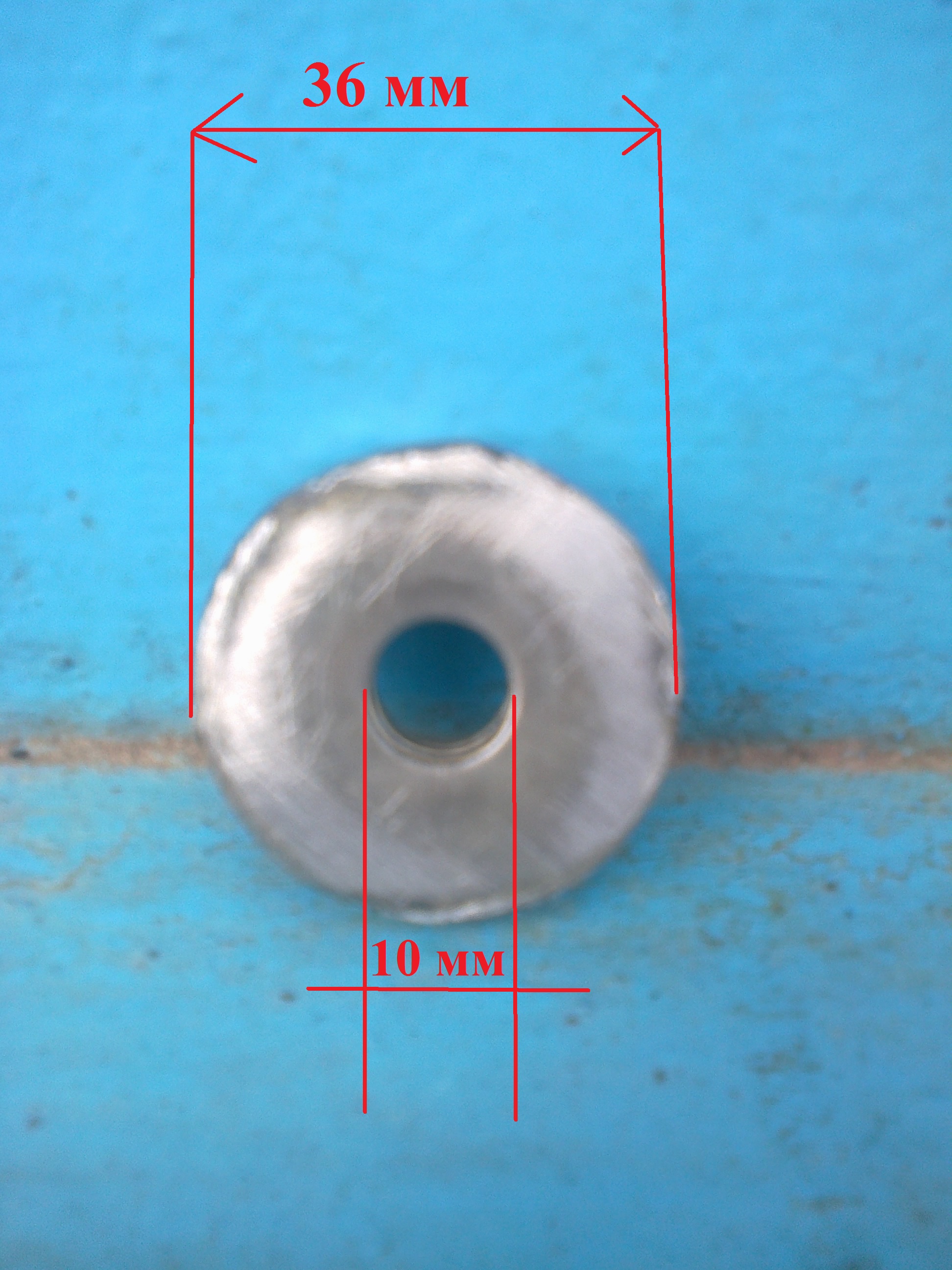

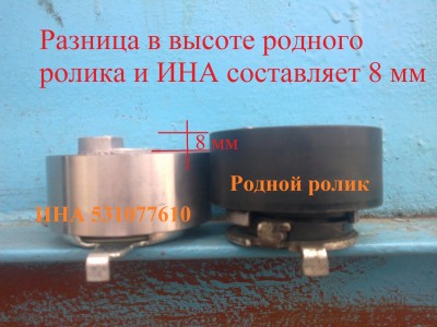

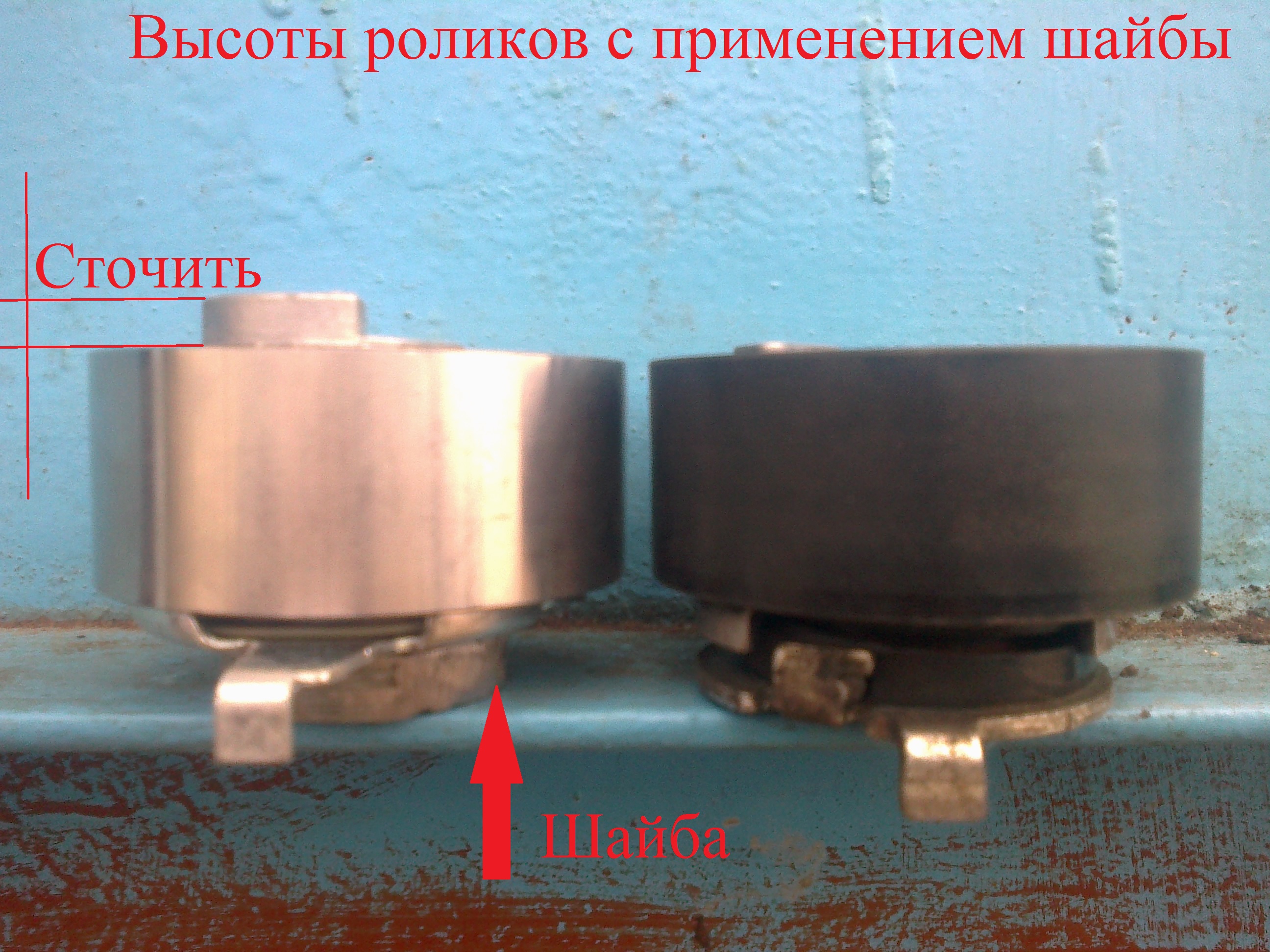

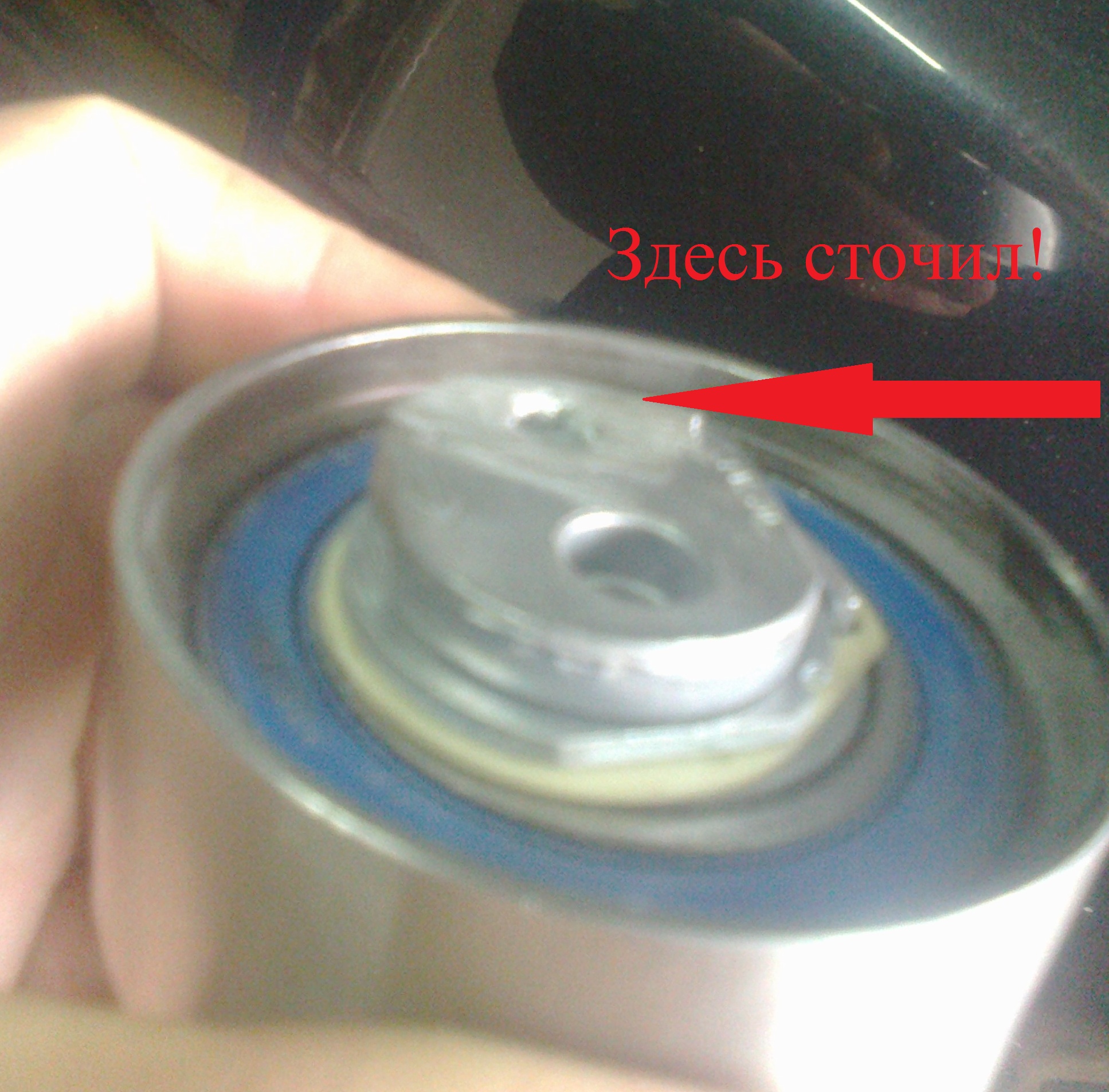

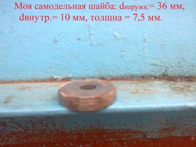

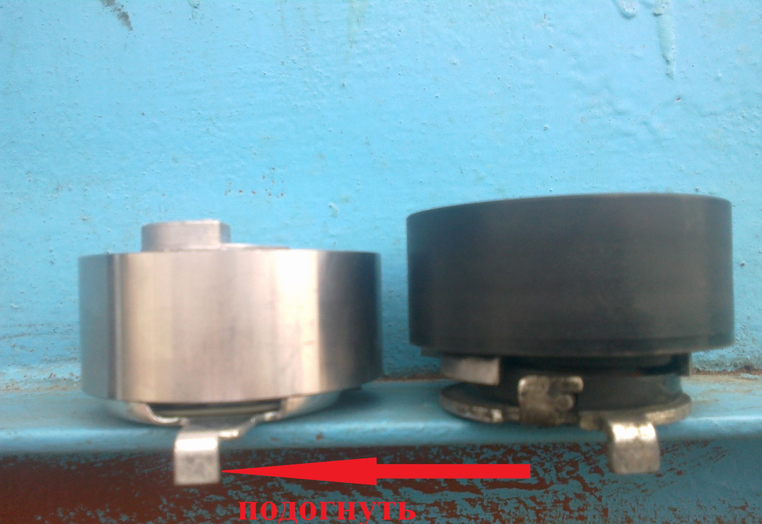

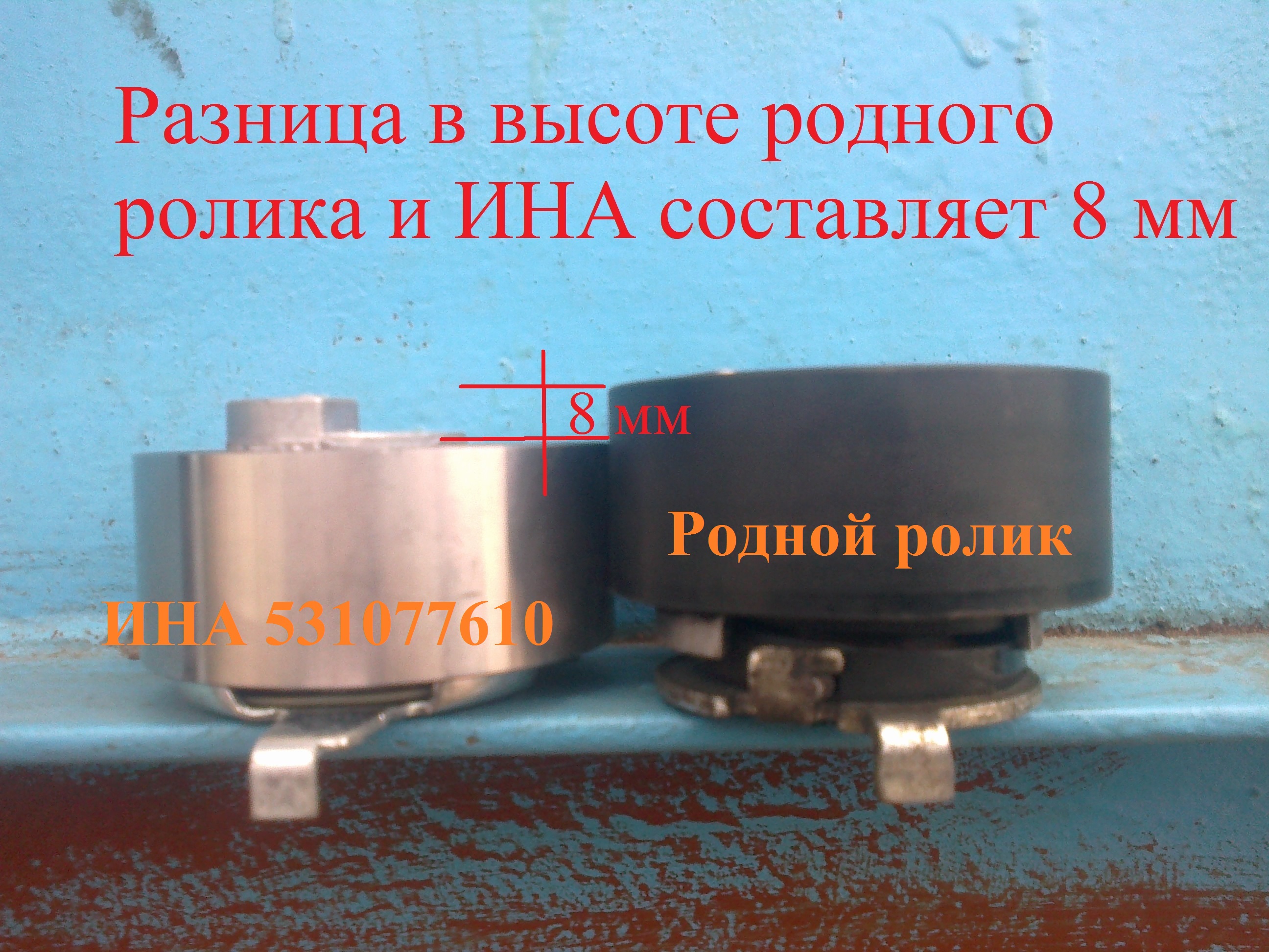

Теперь небольшой отчет об установке аналогового ролика Ina 531077610 вместо родного 473H-1007060:
Итак, рассказываю. Ролик ИНА подошёл. Проставочную шайбу изготовил сам. Купил на рынке 4 шт. шайбы размером:dнаружны= 36 мм., d внутренний = 10 мм.,толщина примерно = 2мм. Сложил их 4 штуки, сварил электродом и обточил. Получилась общая толщина = 7,5 мм. Шайбу поставил к блоку,затем ролик,закрутил болт. Перед установкой сточил место на ролике где под шестигранник и подогнул усики на ролике. Натягивать рожковым ключем на 32. Натяжение делал не по меткам,а по ощущению. Если по меткам,то идёт сильный перетяг. Опытный мастер я думаю поймёт, да и не криворукий тоже,как правильно натягивать ремень.
Подытожу: при установке ролика ИНА подойдёт шайба с наружным диаметром от 30 мм до 40 мм.,внутренний диаметр от 8 мм. до 20 мм.,толщина =7-8 мм.
Ниже попробую скинуть фото с размерами шайбы для установки.
Пон липня 24, 2017 9:03
Повідомлень: 2217
Звідки: ДОНБАСС!
Повідомлення Re: Аналоги роликов и ремней ГРМ (доп.оборудования).

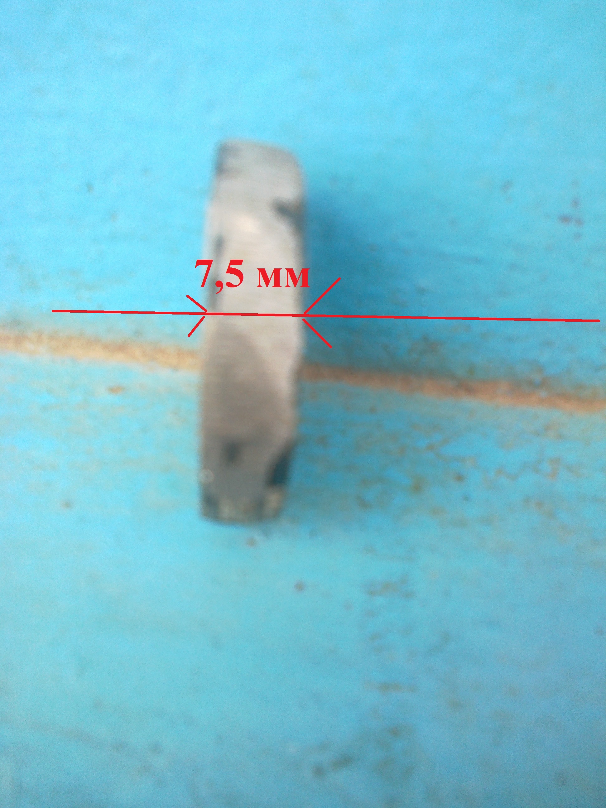

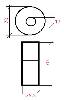

Размеры самодельной проставочной шайбы и фото с ее применением

Кратко поделюсь своими впечатлениями об опыте эксплуатации роликом ИНА.
Дорогие товарищи!!! Итак, ролик ИНА. Проехал на нем 1500 км. Вредные скептики говорили, что если пройдёт 500 км. , значит будет жить. Замечаний по работе нет. Всё гуд :wizard: .
Единственное не хотел говорить, но скажу. Меня предупреждали о "магнитном" звуке ( схож со звуком работы пылесоса и или дрели) и он, скажу я вам присутствует. НЕ сильно слышный, не сильно заметный, но он есть. Если знать, что слушать. Если бы мне не сказали о нём, я бы ничего бы не заметил. Это на работу ГРМ никак не влияет. Как сказали - это особенность роликов ИНА. У меня появляется в районе 3000 об\мин и уходит на 3500 об\мин. Знаю об этом и не парюсь.
Так что если и Вы, уважаемые коллеги, услышите что-то подобное, не пугайтесь, так и должно быть. :look:

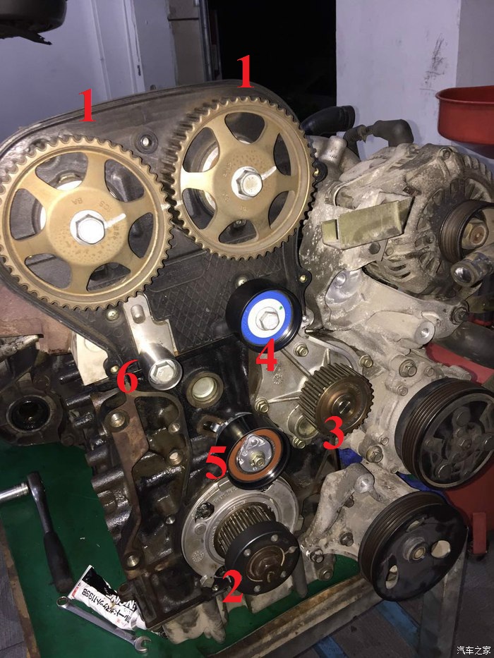

Вот ещё полезное фото с расшифровкой, где:
1. Шкив распредвала.
2. Шкив коленвала.
3. Шкив помпы.
4. Большой паразитный ролик ГРМ 481H-1007070.
5. Натяжной ролик ГРМ 473H-1007060(стар. образца), 473H-1007060AB(нов. образца).
6. Малый паразитный ролик ГРМ 481H-1007071. (он, кстати, самая слабая часть всего ГРМ!!!)

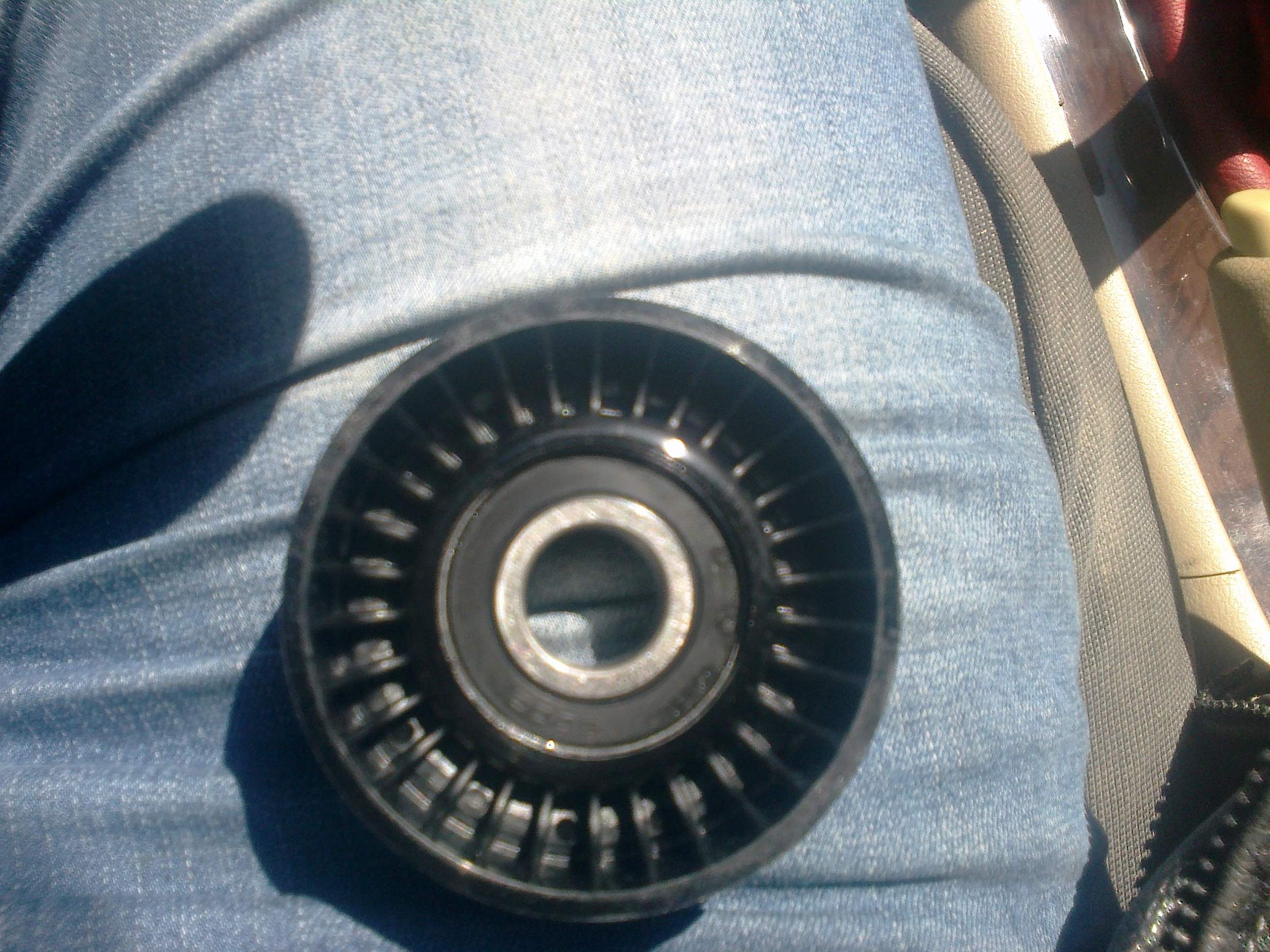

Ещё, ставил себе вот такой комплект:
Ремень и три ролика доп.оборудования:
Паразитные - T38018 GATES.
Натяжной - 11276 FEBI.
Ремень - GATES 6PK1633.
Стало всё на Ура. И фотки.
НА данный момент прошли около 2 тыс. Всё норм.

1. щодо не повної відповідності (цитата з форуму ):
Забегая вперед отвечу на вопрос работает ли натяжитель этого ролика на нашем двигателе - Ответ Нет При тех доработках(загнуть усик и проставочная шайба)
Здесь я хочу показать почему(надеюсь ссылки на другие ресурсы не запрещенны т.к. переносить много) смотрите вторую половину записи.
https://www.drive2.ru/l/455022992624191001/
В общем смысл в том что при установке на наш двигатель усик находится не в том положении относительно положения и нагрузки от ремня, а это важно для работы натяжного механизма и при натяжке натяжной механизм не работает, работает только как эксцентрик.
Чтобы натяжной механизм работал усик у нас должен смотреть примерно вниз, а для этого нужна не проставочная шайба, а целая пластина более сложной конструкции.
Все кто ставил этот ролик с шайбой сейчас ездят без автоматического натяжителя.
Считаю важным это донести до всех, а сам пока езжу со старым роликом но подумаю над формой пластины для натяжного ролика ina.
