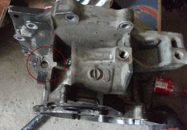

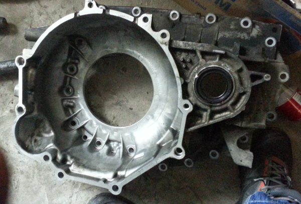

Всем привет.
После небольшого ДТП обнаружилась поломка одного из креплений АКПП.
Заменил крышку. Подошла от коробки Outlander 2006 г.
Сер березня 19, 2014 6:55
