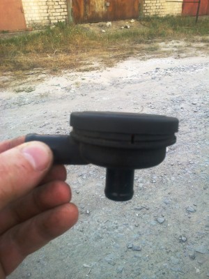

На фото клапан системы отсоса картерных газов в задроссельное пространство (по простому клапан вентиляции картера)

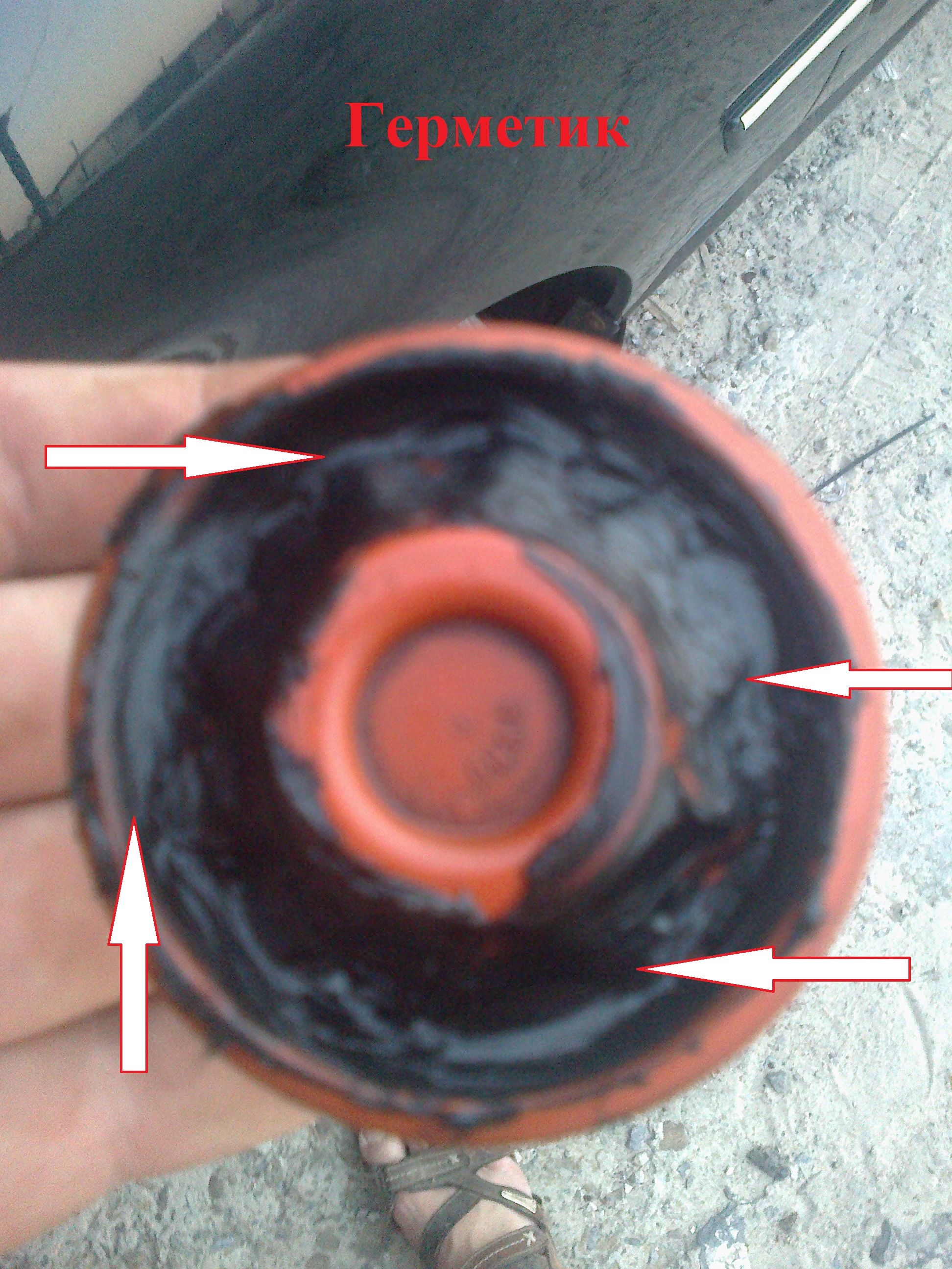

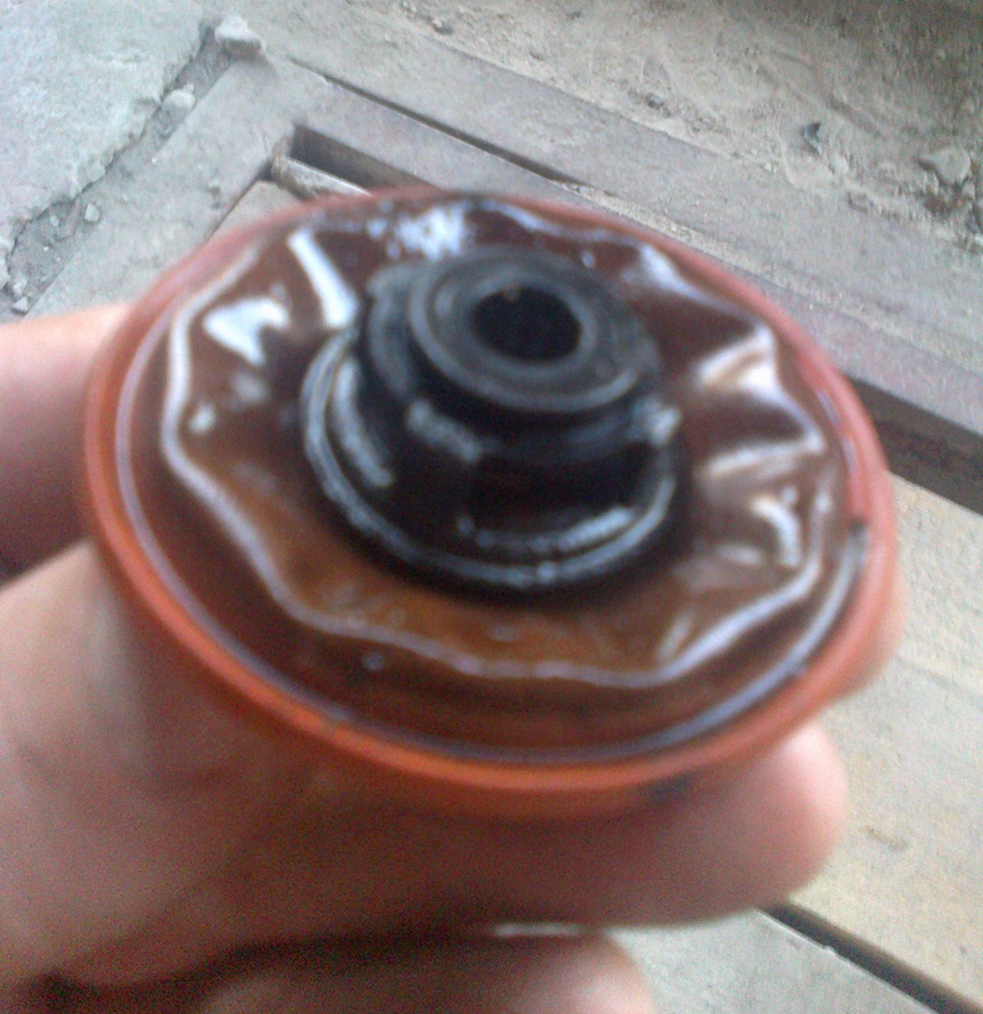

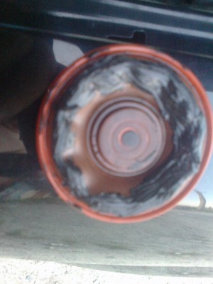

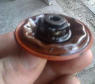

резвик написав:
Разобрал, залил всю мембрану герметиком за 30 руб., собрал, просушил, поставил и забыл. Так вот, уже пол года прошло. Новый клапан лежит в багажнике, а тот, что в герметике до сих пор работает!
Во как!
Всё это делал от безвыходности!!!!
ЭТО НЕ ПРИМЕР ДЛЯ ПОДРАЖАНИЯ!!!!!!!! :spam:
Ситуации бывают разные, и к ним нужно быть готовым!

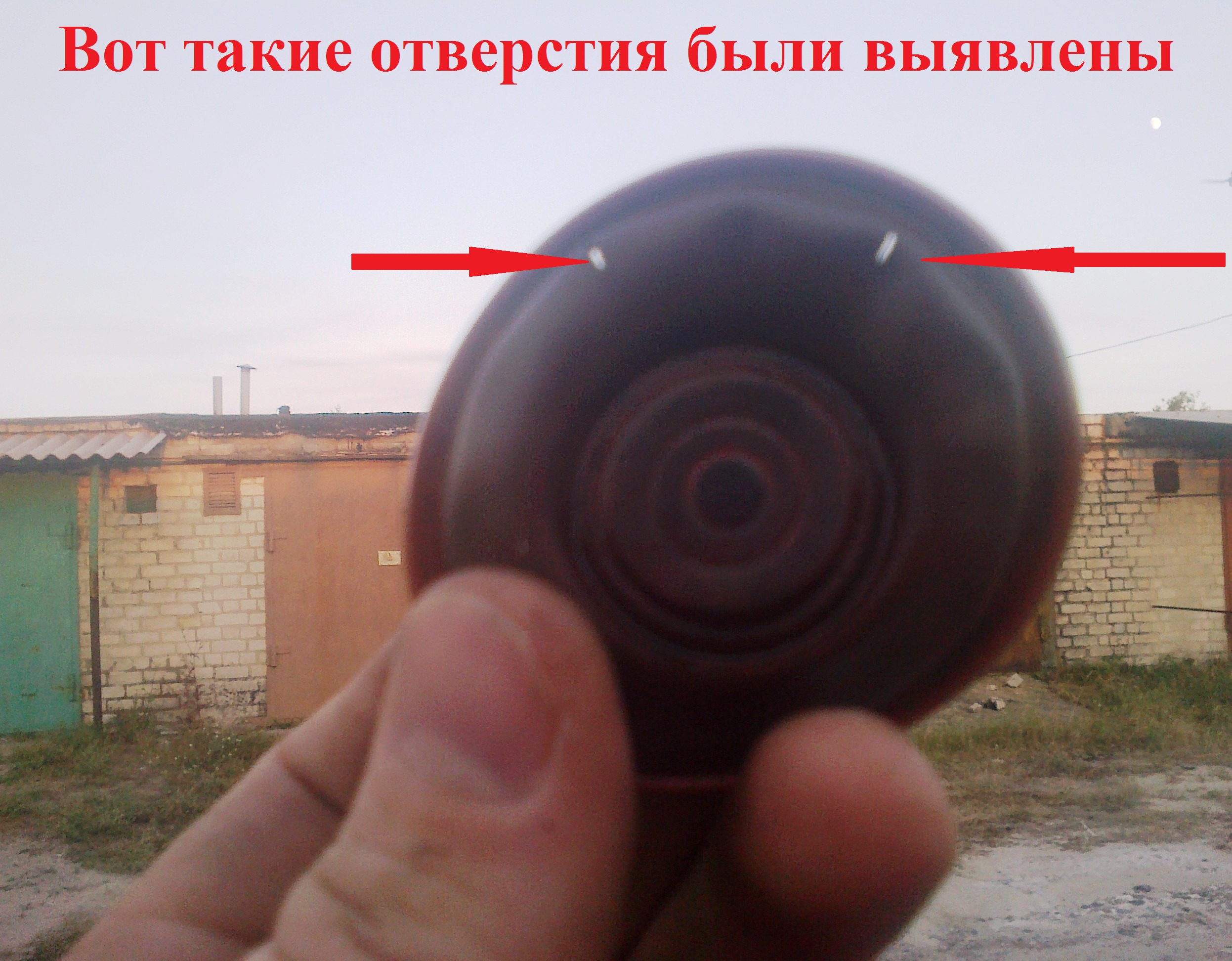

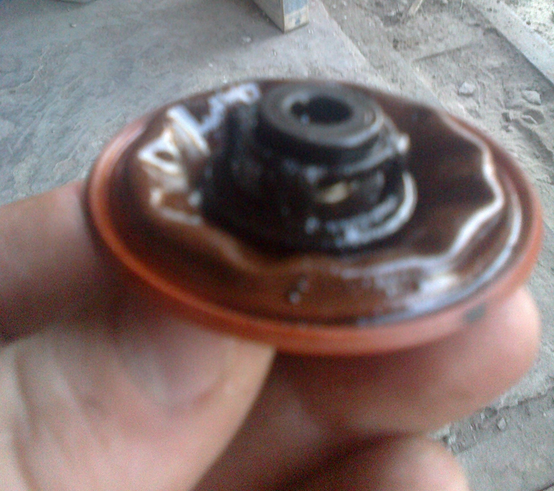

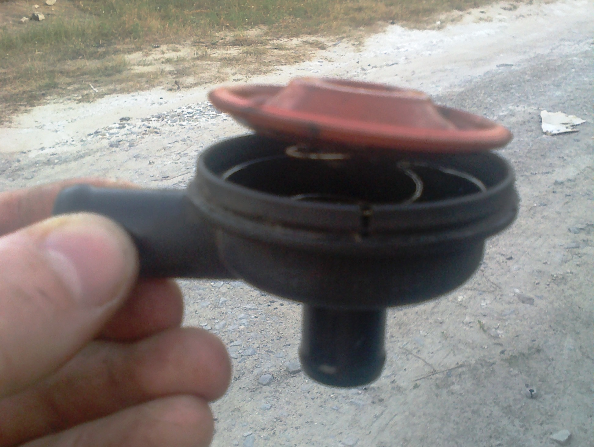

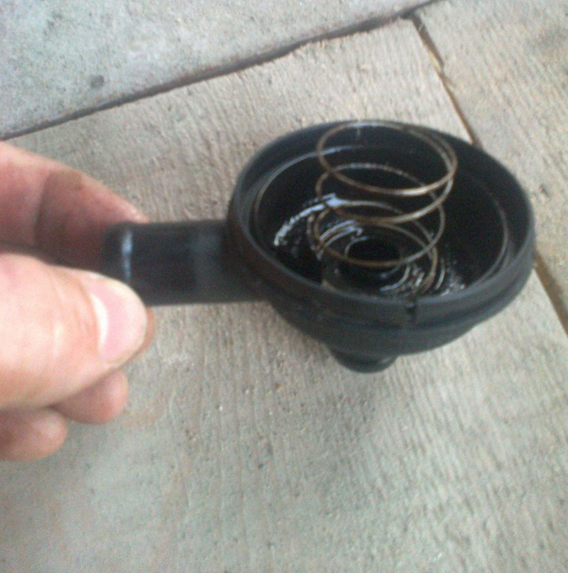

По методу и рекомендации Резвика, сегодня разобрал клапан и залил герметиком мембрану.Так как при прошлом осмотре были выявлены 2 отверстия в мембране размером по 2-3 мм каждая. На фото они хорошо видныю Правда герметик брал хороший-за 150 грн. чёрный термо-маслостойкий :-P.
Собрал,протер и поехал. Фото кину завтра. Метод реально рабочий.

Не понимаю ваших манипуляций, как временная мера- может быть, эксплуатировать длительно не советую, деталь копеечная, а повышение давления в картере приведёт к выдавливанию масла с сальников коленвала.
П'ят серпня 04, 2017 12:23
Повідомлень: 2217
Звідки: ДОНБАСС!
Повідомлення Re: клапан вентиляции картера
Причем здесь повышение давления??? Если его заглушить, то согласен. А если наоборот, замазать не нужные отворы, тем самым, делая как должно быть, то всё будет работать как надо. ДА, решение временное, но как известно, нет ничего постоянного, чем временное.
