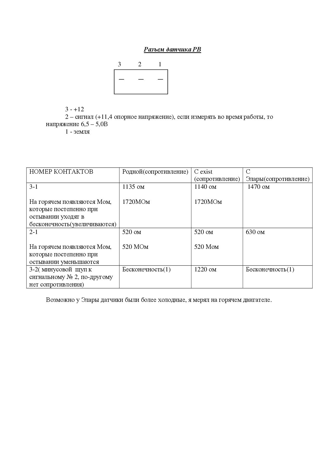

Подскажите, как работает ДР? У меня к нему приходит +12, минус и +11,4. При проверке по мануалу чери Форзы(вроде как датчики такие же), должно быть сигнальный +5В. Может ли кто-то у себя замерить вольтметром питание и сигнальный провод?
А также сопротивление между +12 контактом на датчике и его землей 1480 кОМ - это немного?

Кто-то может у себя замерить сопротивление мультиметром на датчике распредвала(крайние контакты), пожалуйста, очень нужно знать. Это времени 10 мин.

Та в том то и проблема, что у нас мозги туповатые, если что-то подглючивает, то чек и не горит. Вот и нужно,чтобы кто-то померил, свои замеры. А именно, отключить штекер и померить при включенном зажигании опорное напряжение среднего контакта штекера, а также сопротивление 3-2 и 3-1 контакты датчика, цифры на нем есть, а также 2-1 и выложил результаты.

Получил новый датчик РВ, замерял его сопротивления, а также сопротивления на датчике Элары , человека с форума. Вот значения, может кому-то понадобятся. Кстати, ДР легко разбирается, так 2 защелки, но всередине, можно только померить сопротивление и емкости, содрав лак с платы(я этого не делал), он выглядит совсем не как обычный датчик Холла.

Еще очень интересно,сопротивление чего мерилось и собственно зачем??
Для проверки датчика фаз собирается простая схемка...Или смотрим по сканеру... :D

Сопротивление мерялось на самом датчике. В нете есть замеры по датчикам коленвала и распредвала. Купил датчик, тк у моего сопротивление при нагреве ставало в мегаомах, но как оказалось, при переключении мультиметра килоомы - сопротивление тоже показывало. На сканере ничего не показывало, ошибок тоже не было, но это был как один из вариантов решения проблемы- не сработал, осталась под подозрением катушка.

Ну для начала ..
На сканере смотрим время впрыска....по нему очень хорошо видно работу датчика фаз...
А катушка какими боками? Обмотки,действительно можно померить омметром,но только на обрыв или несоответствие...А точнее или на стенде или осцилографом.
