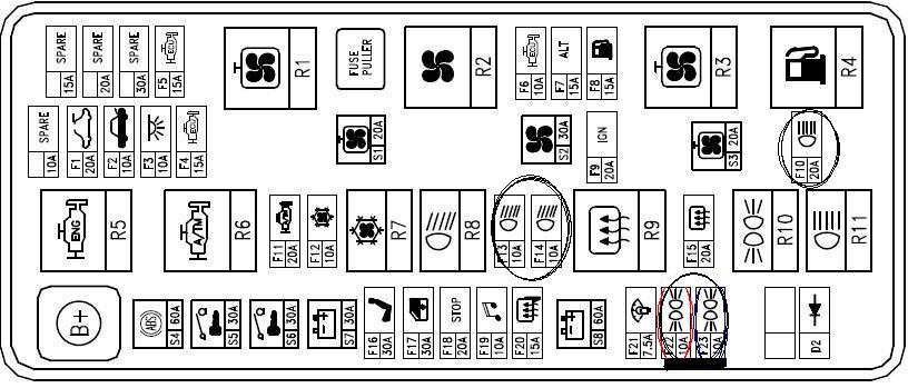

Народ, подскажите, предохранитель от противотуманок где искать? :o
Провтивотуманки ищи в капоте там они нарисованы.

Попробуй чередом вытащить эти предохранители которые выведены кружками на фото 90%, что 1-2 из них сгорел(и), если я ошибаюсь, тогда, пробуй дедовский способ - витянул, посмотрел, вердикт годный, вставил назад.
