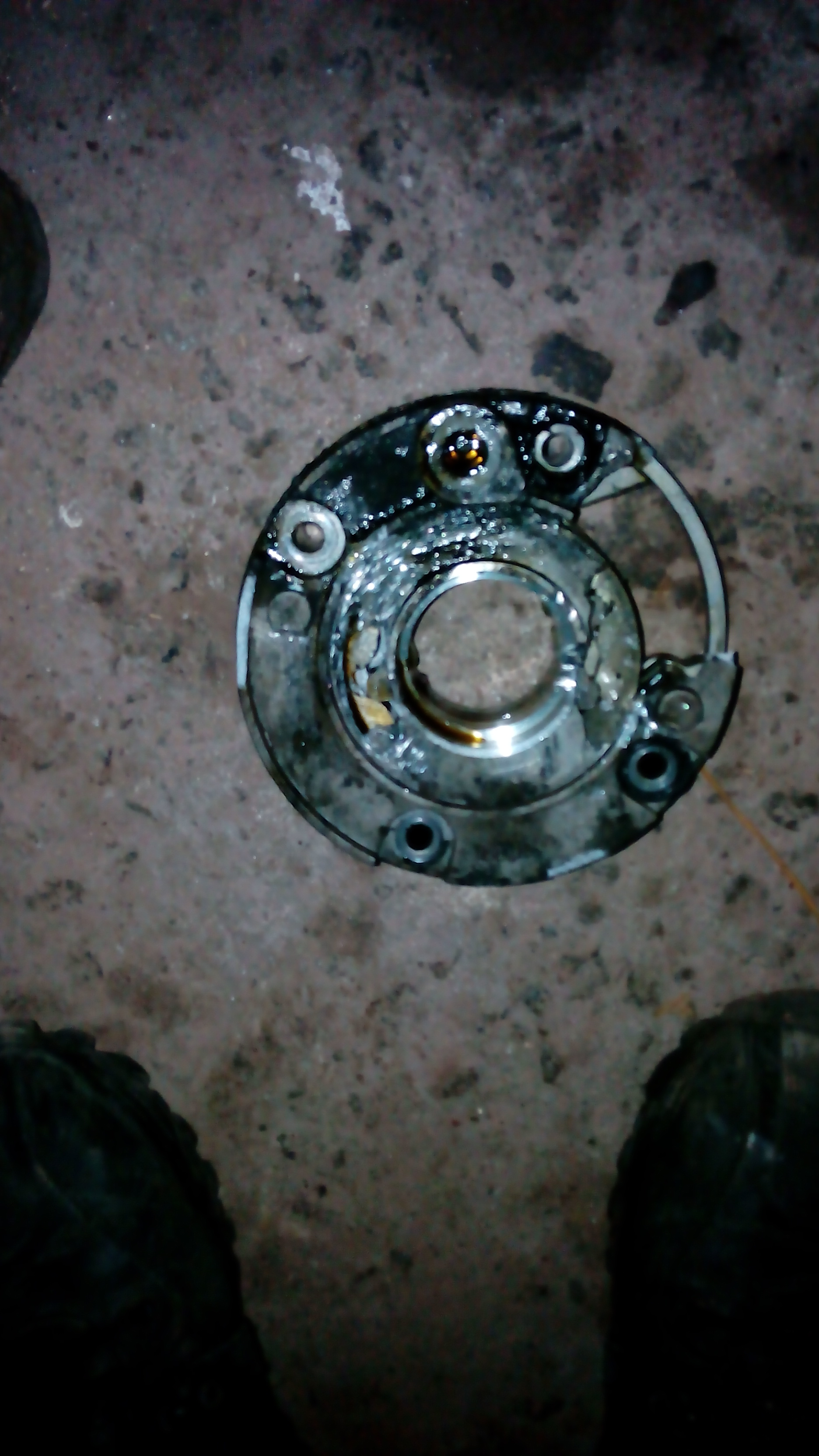

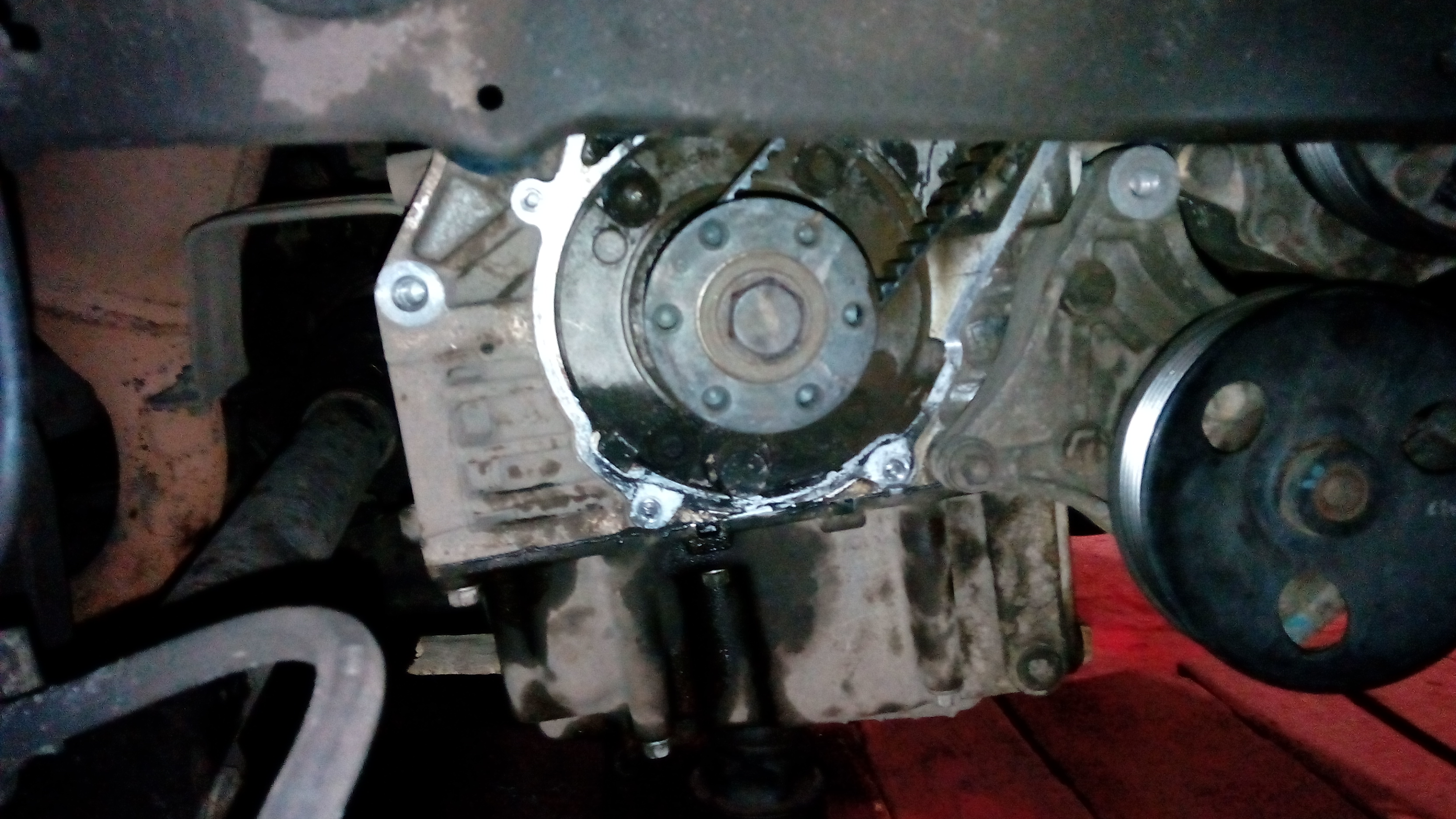

Снял ГРМ, добрался до этого маслонасоса, довольный, что так все легко и просто...))) Держат его 4 болта, открутил. По краю корпуса идут 3 выступа, чтобы за них цепляться и доставать из шахты, но они из очень хрупкого металла, по моему латунь, что обламались даже при малейшем усилии!!! и тут началось, с помощью молотка, зубила, и мата - 5 часов его колупали, пол корпуса откололи, но достали! К сожалению, проверить сбрасывающий клапан на снятом насосе не удалось, после такого демонтажа, но по всем симптомам все указывало именно на него. Новый 1500, с уже впрессованным сальником, рабочим клапаном вчера поставил, и датчик давления новый взял, бо старый уже потекший, решил поменять. Пару мест промазал герметиком. Сегодня буду проверять, отпишу. пресс
Дай Бог никому туда не лезть!!! Но если вдруг, то нужно сразу искать какой нить съемник, может тогда эти пиптыки не обломаются, если тянуть за 3 сразу.
На 2м фото наружная сторона старого насоса, то что после нас осталось.
