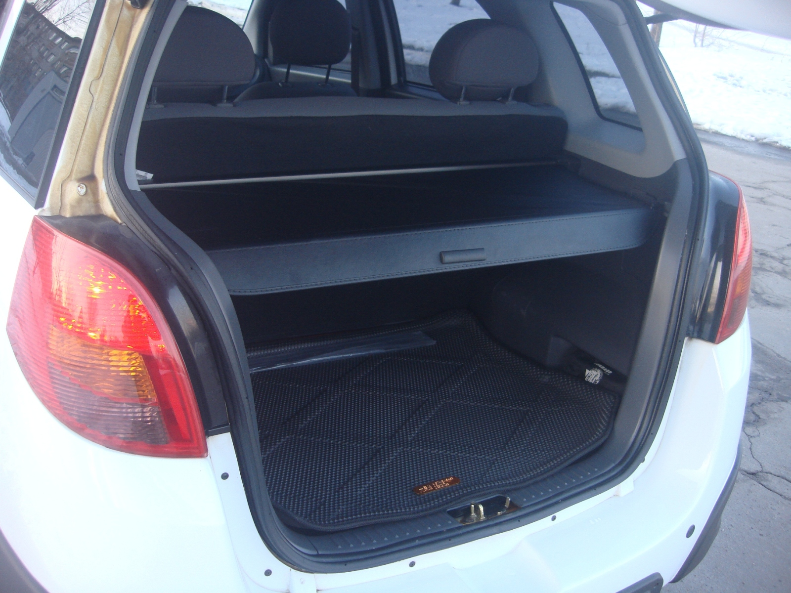

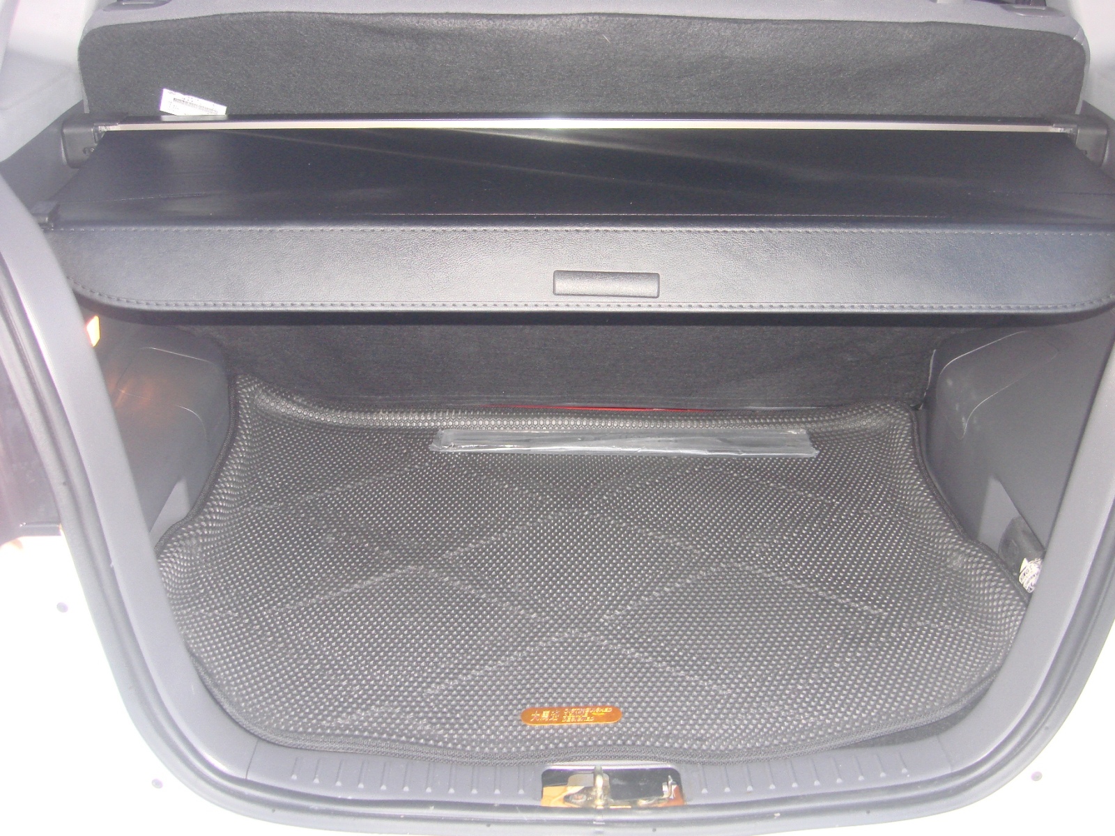

Поставил заднюю полку и хочу попробовать проставки в пружины установить.

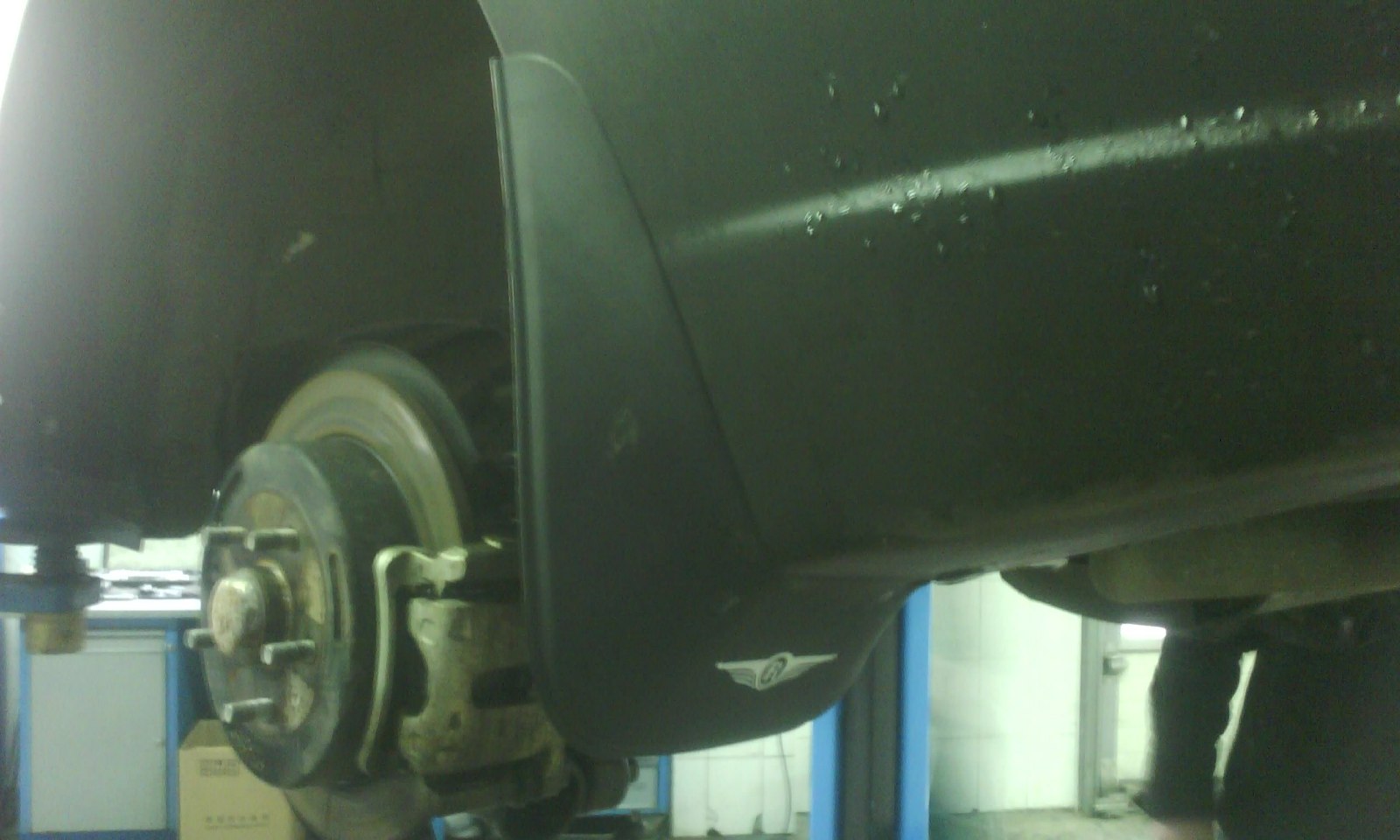

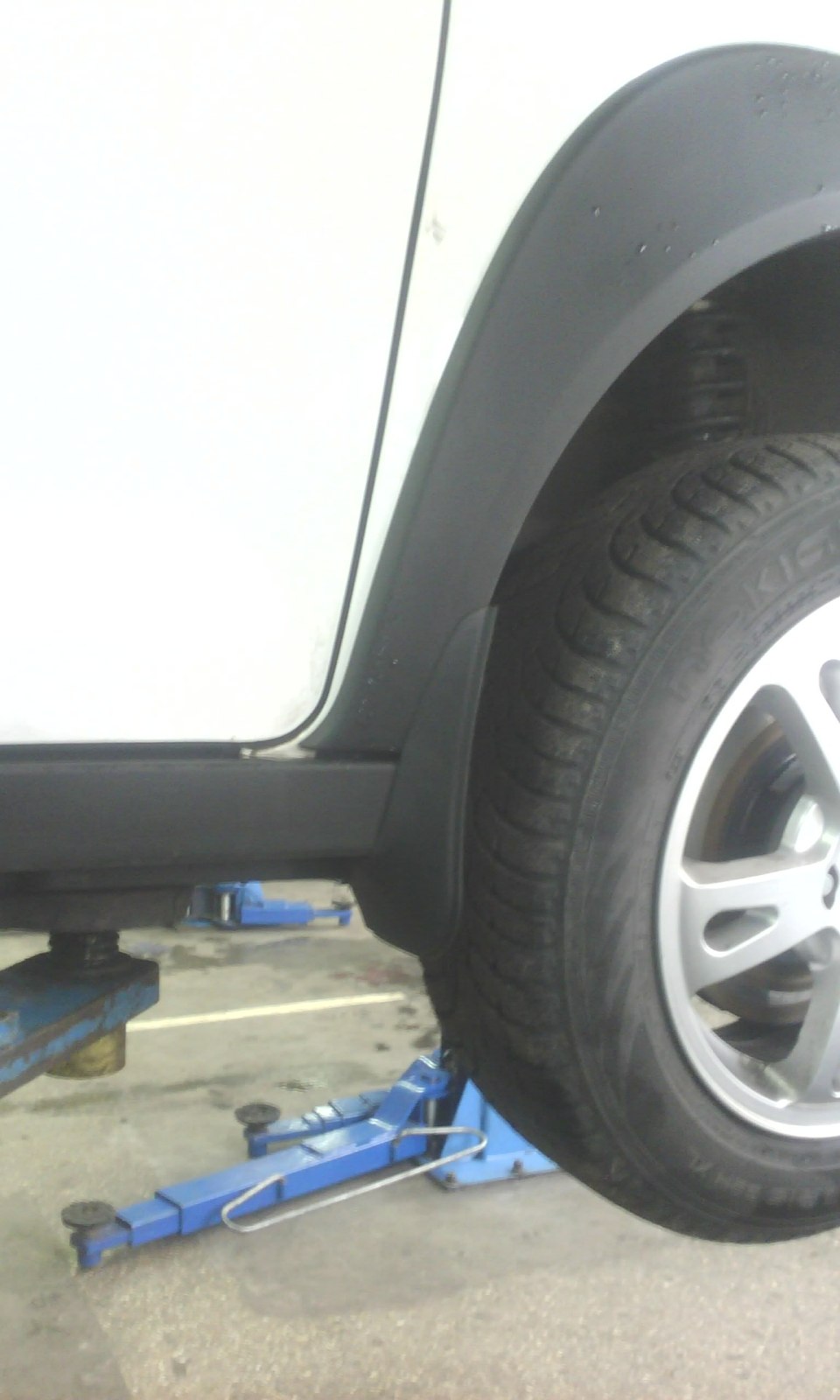

На 2350 км. прошел ТО-0 в г. Полтава.
Заменил масло в двигателе и коробке (было мое желание). Масло ВР Visco синтетика, и в коробку той же марки.
Сделал развал, так как руль смотрел вправо и вело вправо.
Отрегулировал фары.

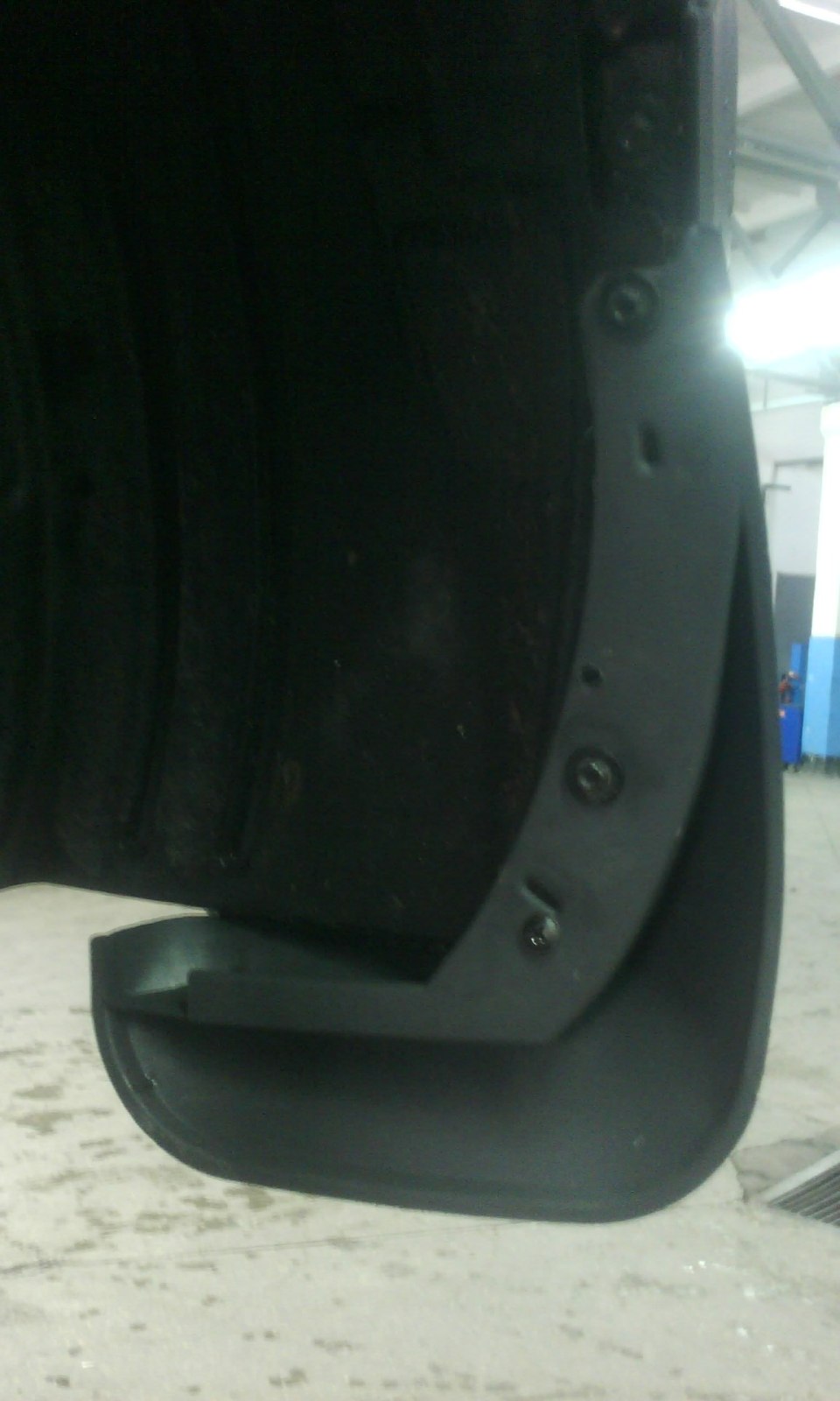

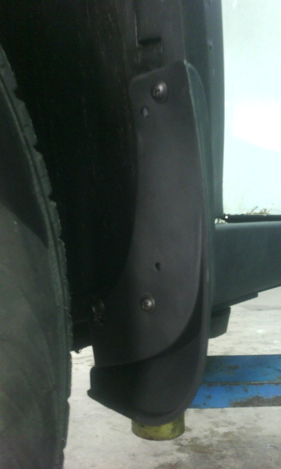

Установил брызговики.

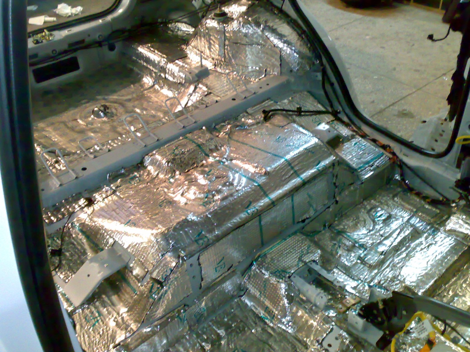

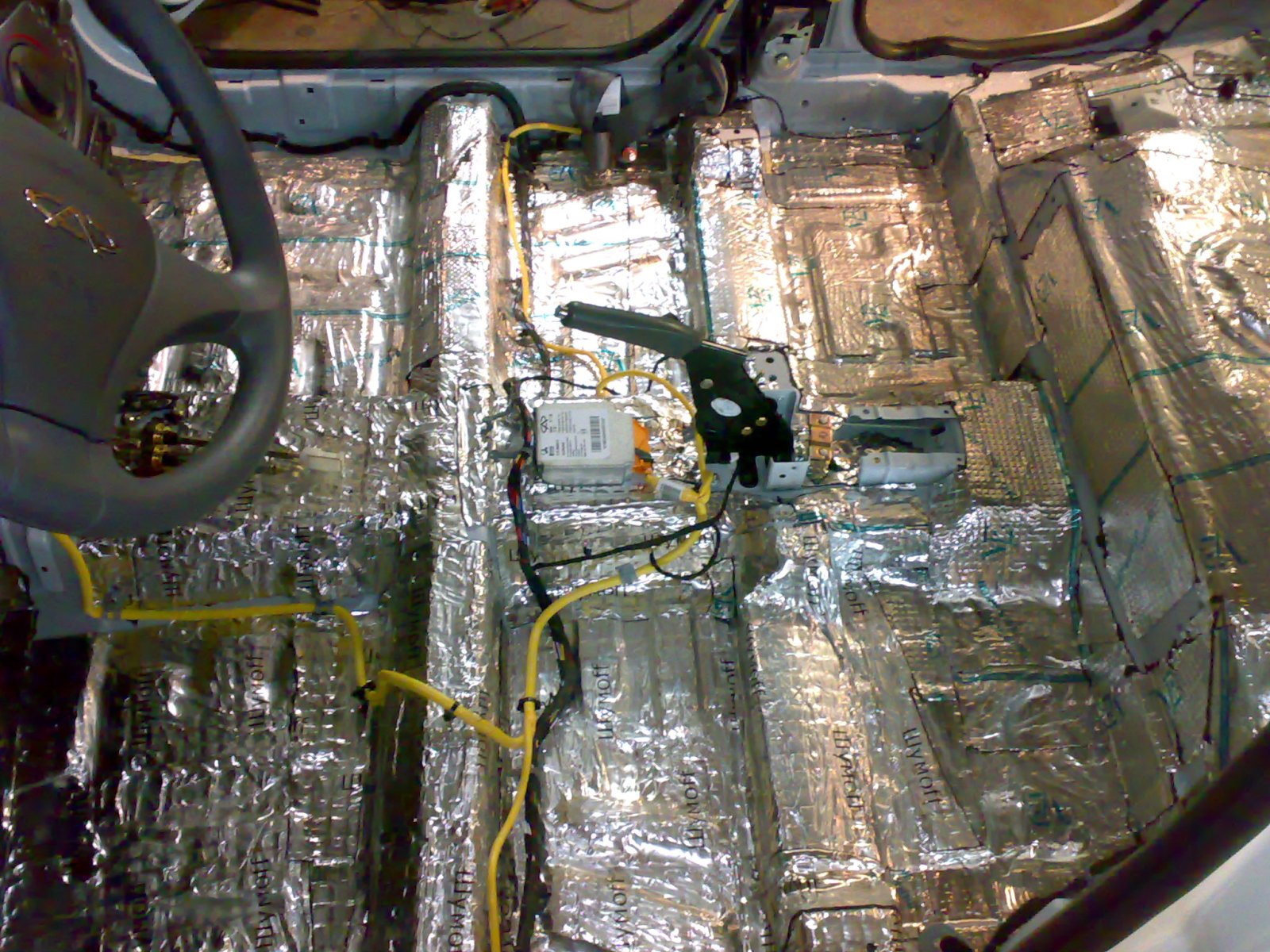

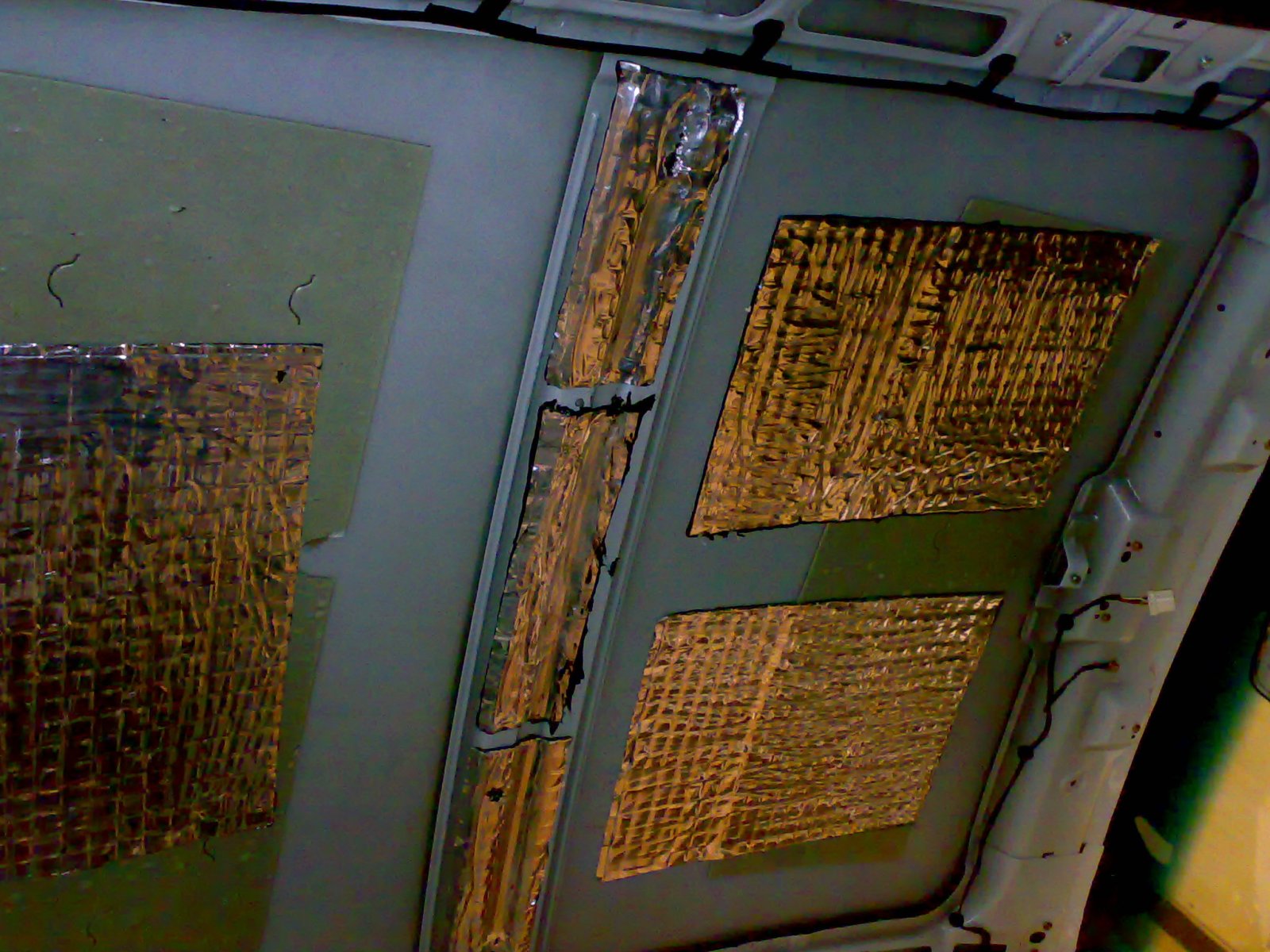

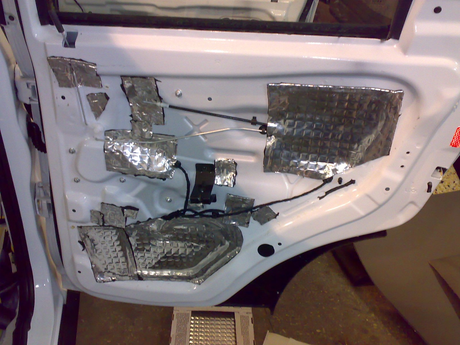

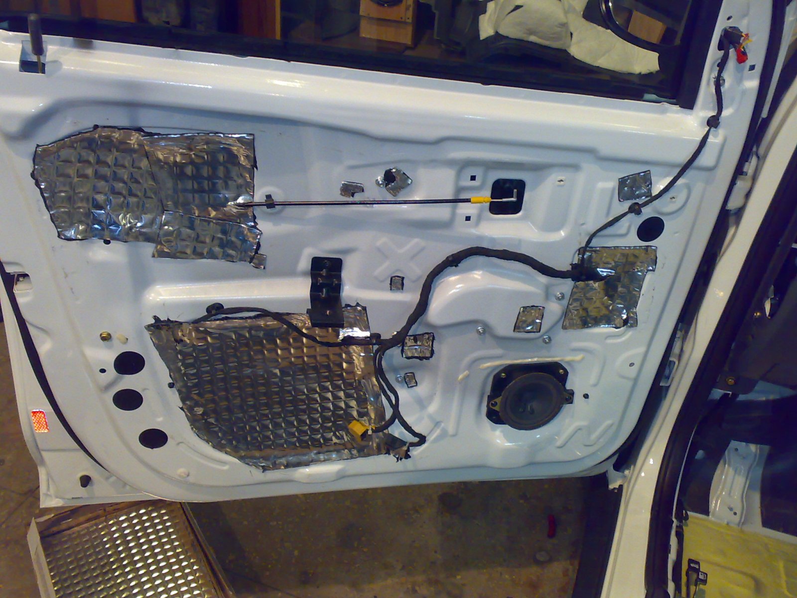

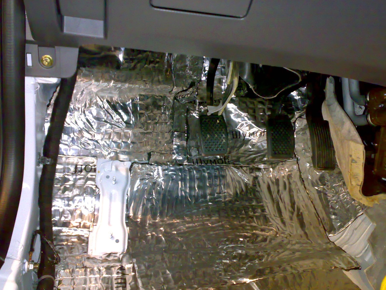

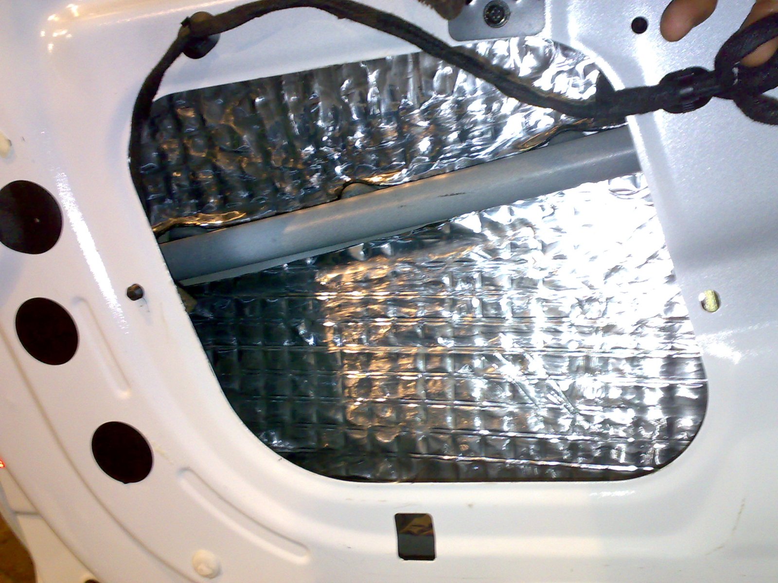

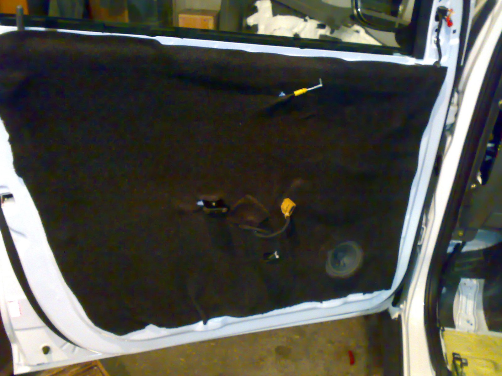

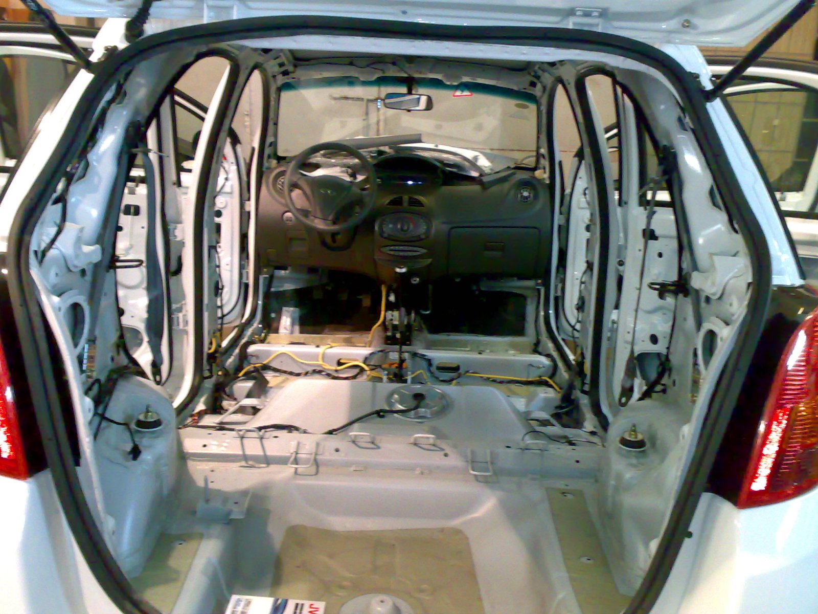

Обесшумка салона

Я так понял , потолок не обезшумили(кроме 2-х квадратиков), перегородку между двигателем и салоном тоже нада шумить (для полного эффекта)? А без этого, вы эффекта обезшумки не ощутите, как было так и останеться.

Не хотели разбирать панель торпедо, вот кпк то так и осталось, в целом по дверям добились эффекта, а в остальном как есть.
Сравнивать не счем, шумили сразу при покупке. Шум не донимает, а на большее нужны бабки.

Чтобы меньше было гула от колес и было более-менее бюджетно и комфортно, купите подкрылки и на подкрылки наклейте шумку(с толщиной шумки не усердствуйте), эффект ощутим. Это если вы арки задние обезшумили.

в салоне сказали, что нет стандартных подкрылков на нашу модель и шумить соответственно нечего, а так спасибо за участие.

да. потолок маловато. я в сплошную почти заклеил стп 2 мм и недостающий компенсиромал герленом( запах конечн малоприятный - как в новой жели ск) + геотекстиль 300гр/м кв. дождь, град, скорость - звук только снизу и от стекол.

А брызговики от Riich прямо на СТО предложили или сам покупал? Сколько обошлось?

Сам покупал, устанавливал отдельно.
Предлагать не буду, каждый заказывает там где нравиться.
Это не касается тебя конкретно.
Был момент с полкой, поделился инфой так мне выкатили, что дорого и развод и пошло поехало - я не реализовываю, просто покупаю для себя.

а сколько обошлась такая шумка?

около 5 тысч

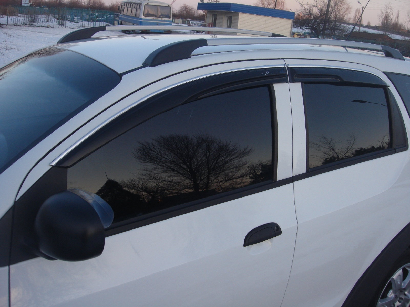

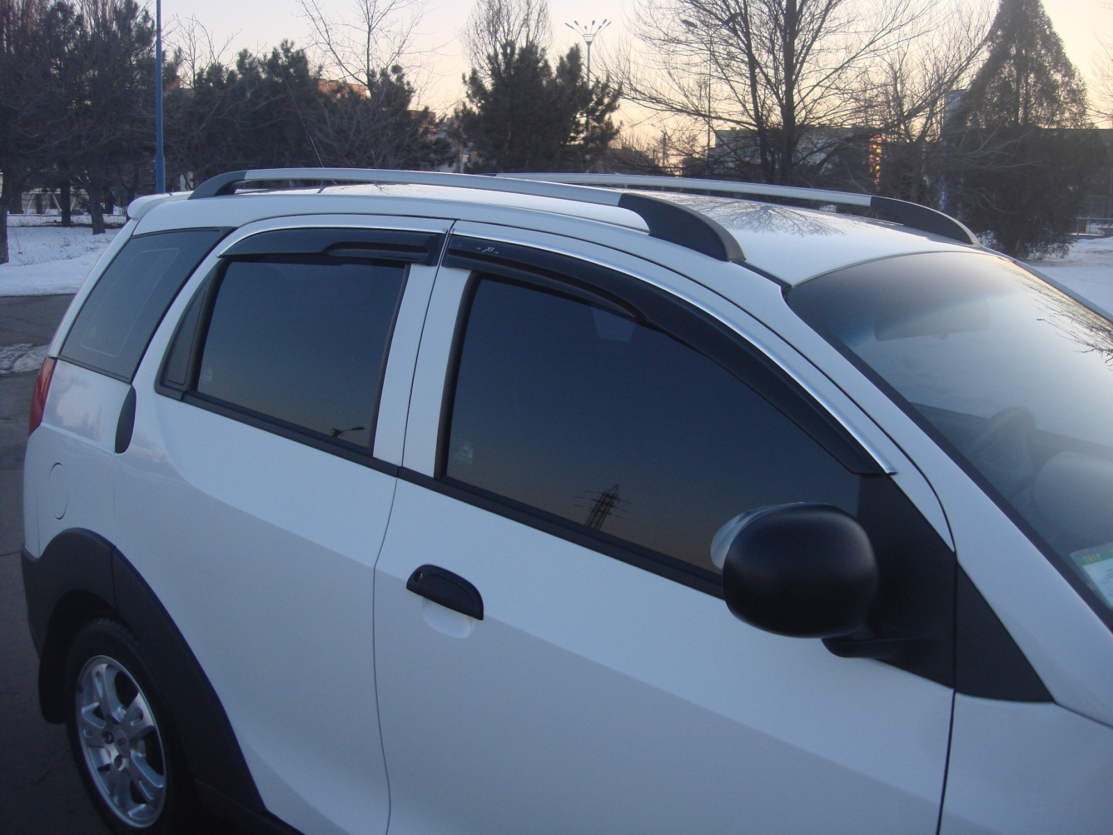

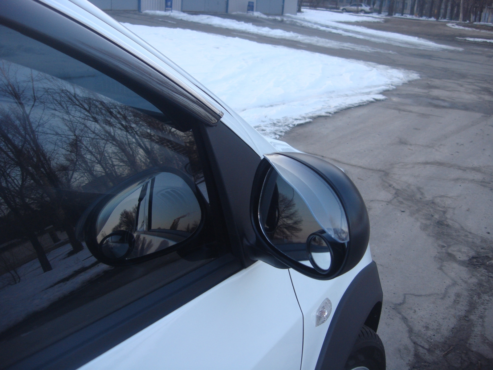

Дополнительный "мини" тюниг

Пару вопросов можно по брызговикам:
-Использовались только штатные крепёжные винты? Никаких саморезов дополнительно?
-Скажи, после того, как брызговики поставил, то сейчас, в слякотную погоду ощутима разница по заляпыванию заднего стекла?

Крепили саморезами, но старались минимально вредить кузову, по другому практически плотно не прицепишь. Крепили в январе, немного дубовые были.
Грязь будет присутствовать, это факт и никуда не денешься. С моим цветом кузова, на мойке разориться можно, если часто мыть, т.ч. омыватель себя окупает. Но как по мне эффект все же есть по заднему бамперу и передним крыльям видно, да и вид поинтереснее.
