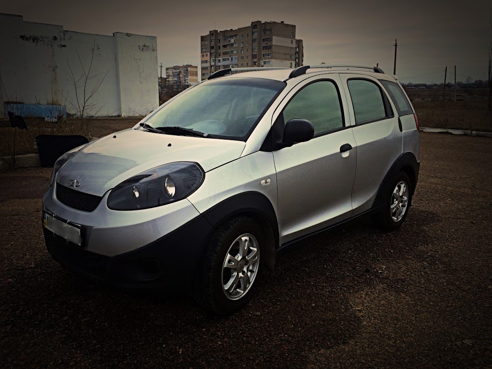

Здравствуйте! Вот я со своей супругой стали счастливыми обладателями этого автомобиля:) Приобрели в канун дня святого Валентина и по этому нарекли ее Валюшей :) Это наш первый автомобиль до этого мы были только пешеходами и сейчас потихоньку осваиваемся. Ездим по очереди на работу и в Одессу по выходным. Автомобиль приобретенный на 32600+ пробега, комплектация люкс.
Для Валюши планируется доукомплектовать следующие вкусняшки:
1. Защита на картер
2. Видеорегистратор
3. Камера заднего вида
4. Чехлы в салон
5. Коврик в багажник — установлено)
6. Через 3 тысячи бывший владелец рекомендовал сменить масло ну и соответственно фильтра масляной и воздушный
7. Всякие необходимые вещи уже заказаны жду приезда: насос, знак аварийной остановки, прикуривательные провода, огнетушитель лопата

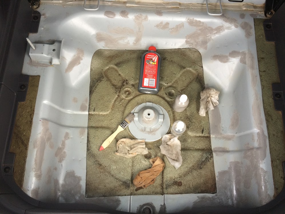

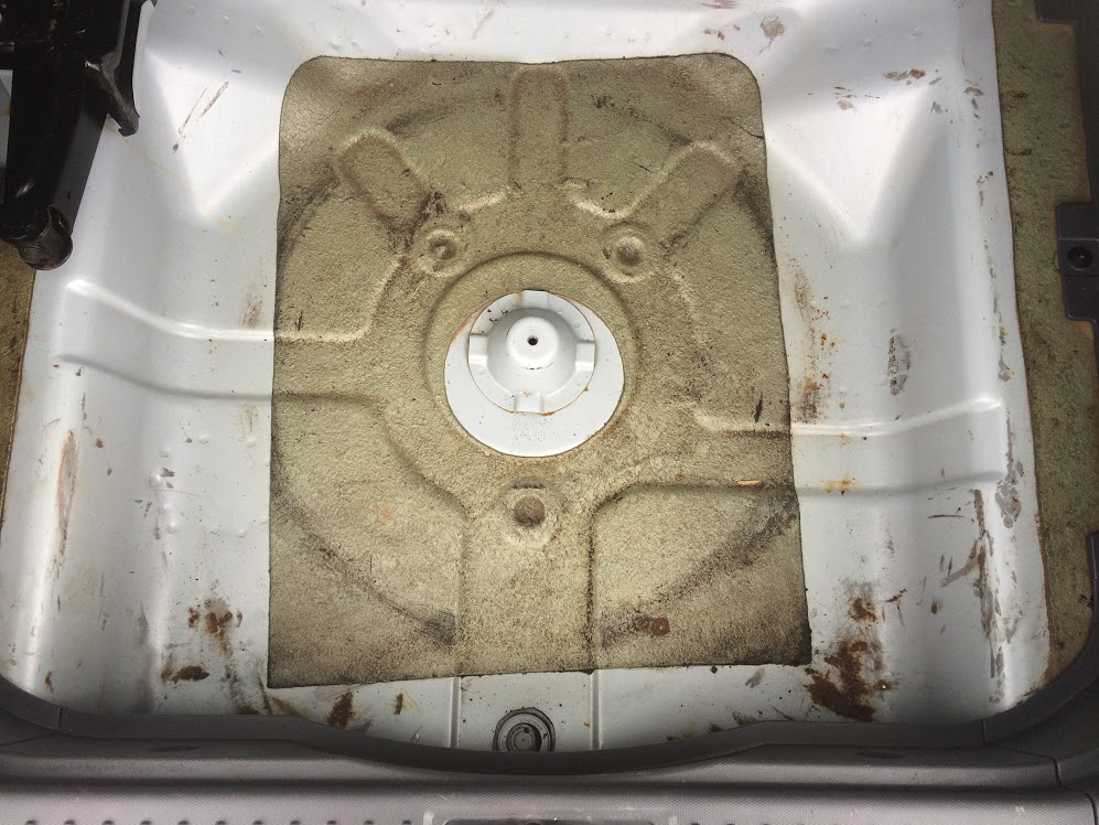

8. Средства для борьбы с рржавчиной. В багажнике где запаска небольшие пятна от прошлого владельца. На работе взял грунтовки. Обработано.
9. Хочу также полку в багажник. Может кто подскажет какую и где взять? Посоветуйте или кто может с Китая достать? Спасибо за советы заранее!))
10. Были на СТО местном заезжали подкачать колеса и парни посмотрели на Валюшу и диагностировали замену жидкоски ГУРа, уже заказана вместе с защитой будем при установке защиты менять жидкость.
11. диагностика автомобиля Elm 327
Еще всякого по мелоче) Может что еще нужное пишите будем рады советам и подсказкам! Всем ни гвоздя, ни жезла!

После бывшего владельца Валюши нам достались и небольшие жучки в багажнике где запаска. Сказал что ключи были и елозили по железу.
На работе взял немного грунтовки, наждачку, купил средство от ржавчины, кисточку.
Зачистил все шкуркой, обезжирил, втер антиржавчину, дал подсохнуть и загрунтовал.

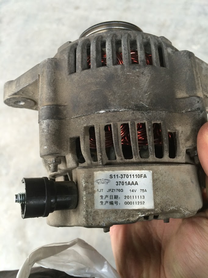

Выехали после работы в дождь, въехали в лужу, вода попала в генератор. Услышали странное вижжание, свист. Машину немного тряхнуло и гул ушел, загорелась индикация аккумулятора.
На следующее утро доехал на работу с включенным индикатором. Стали проверять цепь питания поняли что генератор. Сняли на яме генератор, коллега по работе отвез в Одессу на ТО, оказался диодный мост накрылся и статор. Отремонтировали и сегодня поставили. Немного помучились с установкой, вроде затягивается генератор, но заводишь начинал рычать. Но в итоге затянули, сделал обкатку все в норме. Завтра поставлю защиту. Что обидно, защита утром в день поломки пришла не успел поставить.
Генератор у нас, к всеобщему удивлению, оказался открытого типа, надо беречь от попадания влаги. Остерегайтесь больших луж!

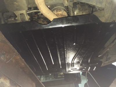

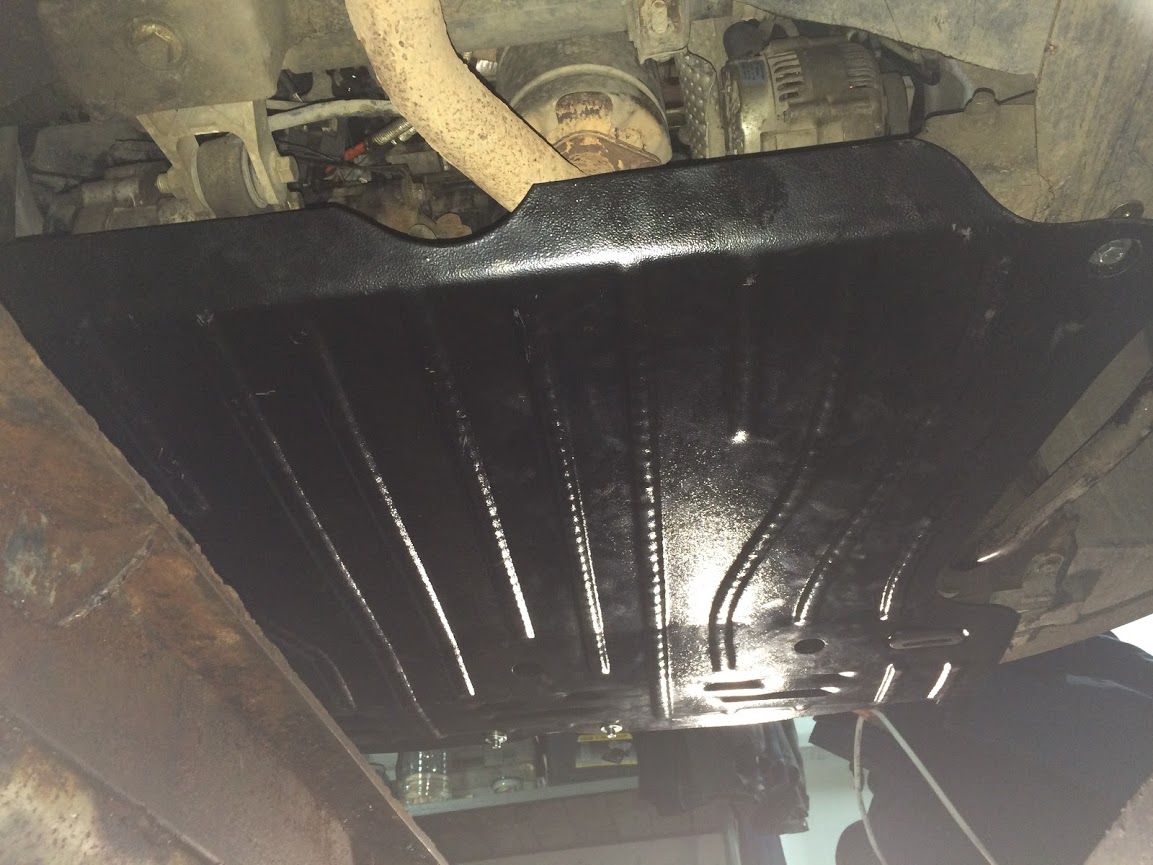

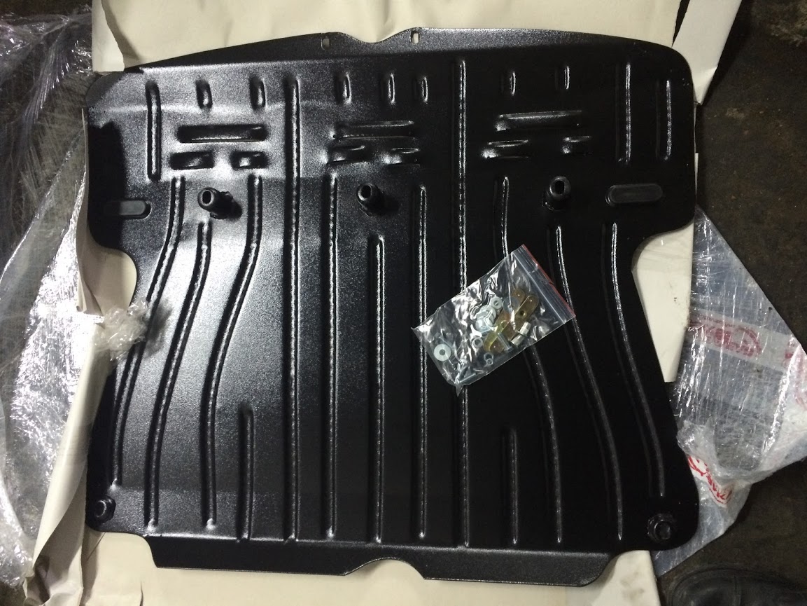

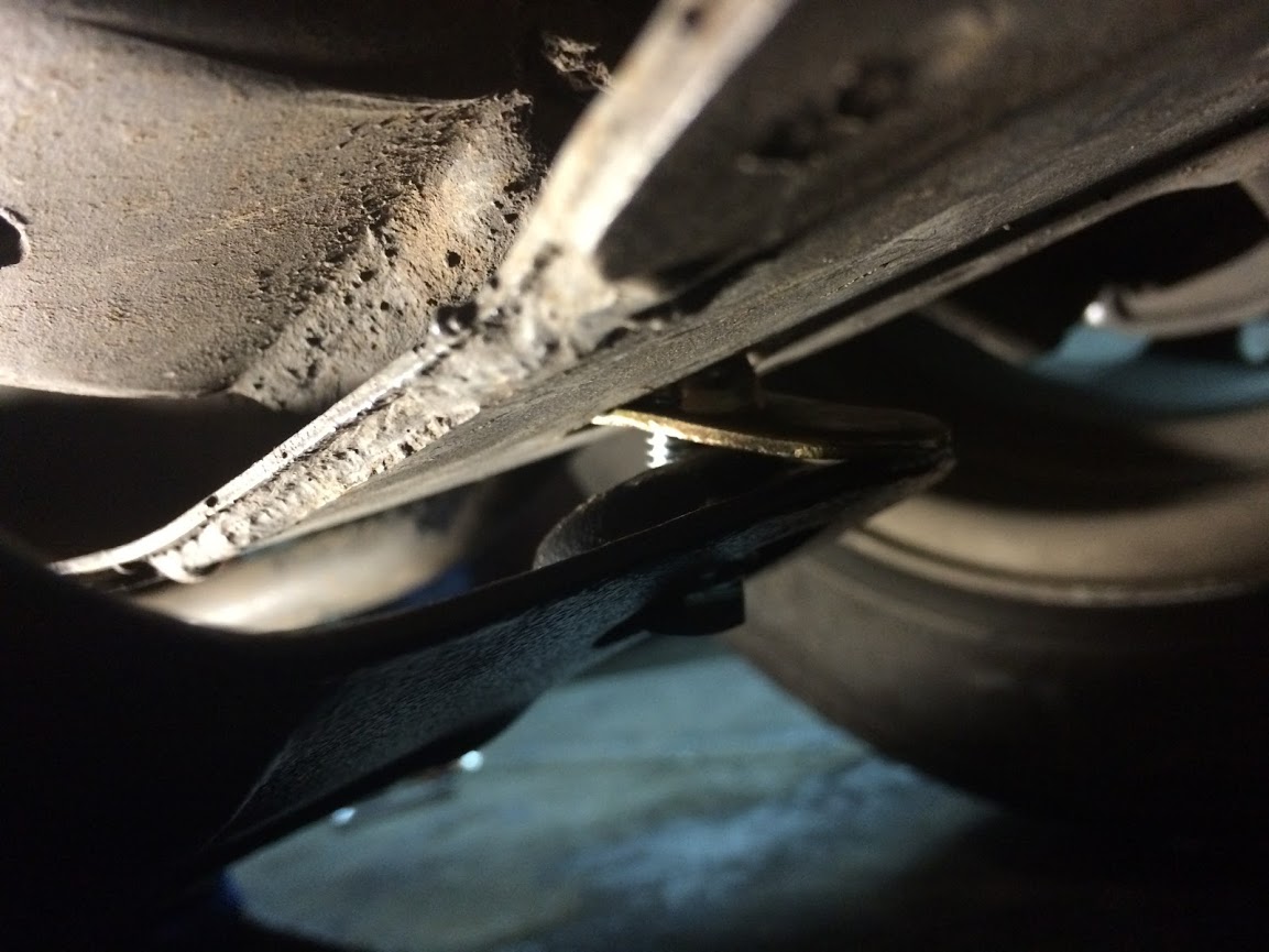

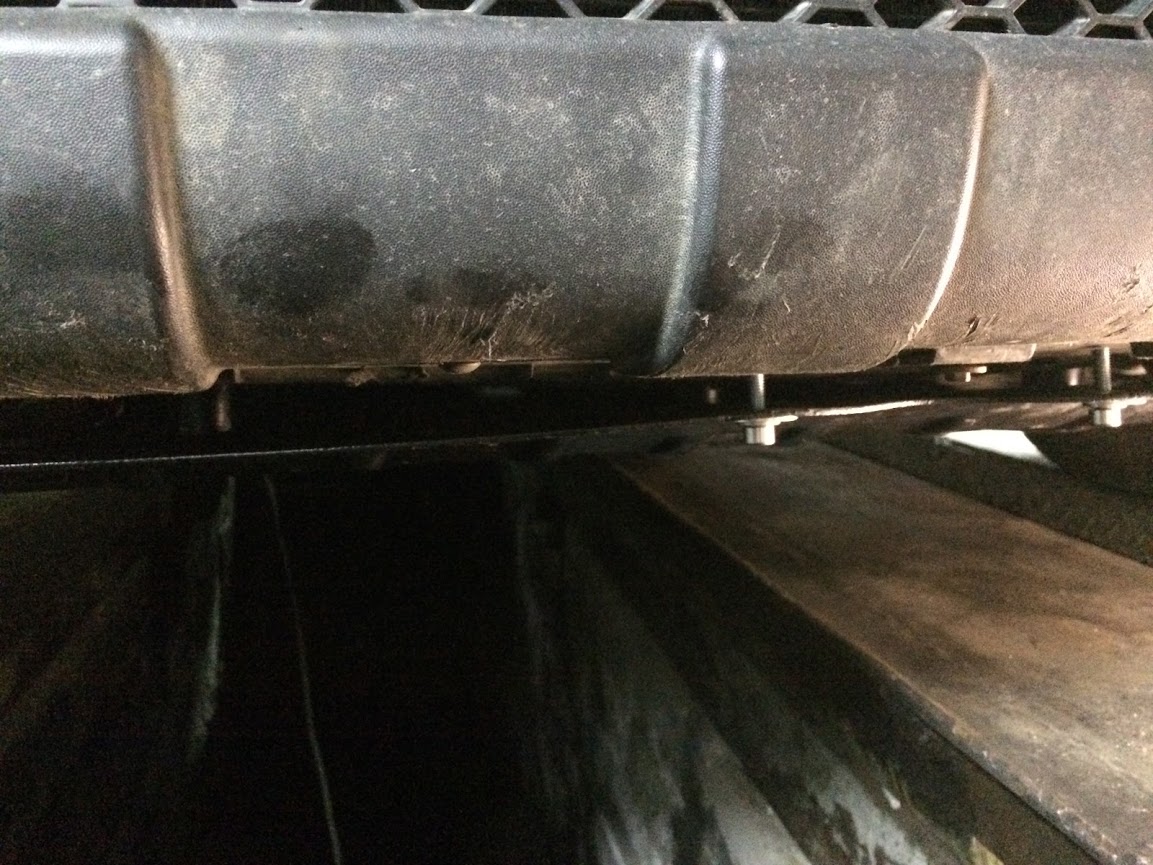

Заказал на сайте "База Автозвука" защиту картера фирмы "Полигон-авто".
После ремонта генератора на следующий день решил поставить. Загнал на яму на работе, как раз выпало время. Позвал на помощь коллег, чтоб помогли подержать защиту пока буду закручивать. Но не тут то было.
Примерили ее, оказалось что она во первых не подогнута как следует, вообще не прилегает передней частью, ну ладно, подумали что в тисках загнем. Ужасный метод крепежа. Нужно крепить два передних отверстия, что есть под бампером, три по центру, два задних.
Чтоб закрепить заднюю часть надо вставить пластину с навареной гайкой в отверстие диаметром 24, при этом эта пластина очень свободно себя чувствует, если при снимании в будущем защиты "завтыкать", то она может доставить "много радости" при последующем закручивании.

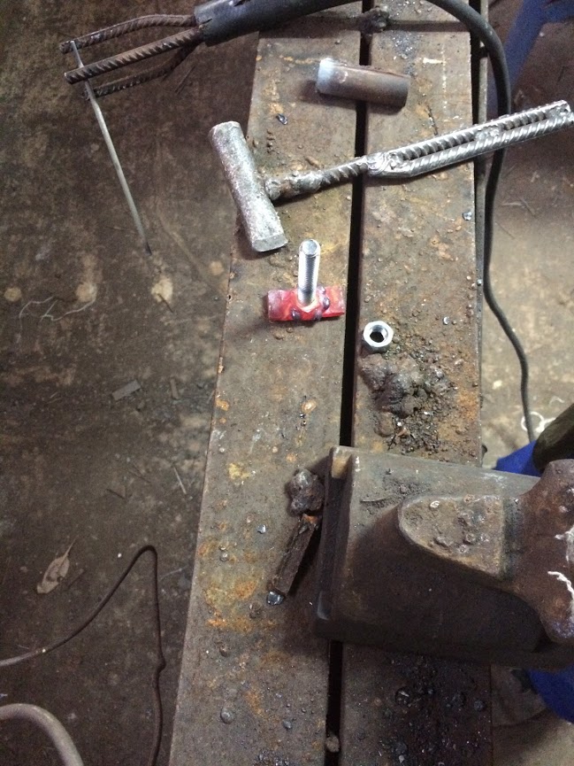

Далее чтоб закрутить центр, крайние части мы решили нарезать резьбу, а в центре выточить такую вещь (см фото)
в центре тоже отверстие 24, но все таки не умудрились ее примастырить, закрутили на крайнюю резьбу, в общем там тела отсилы два витка, но вкрутили.
Дальше примиряли примиряли, гнули гнули, недогнули. На работе появилась своя работа, пришлось закручивать как вышло.
На следующий месяц планирую поехать на СТО в Одессу, менять масла, фильтра, хочу пройти диагностику. И там уже попрошу чтоб мне что-то внятное наварили. Кто может подсказать более менее хорошее СТО в Одессе, буду благодарен.
Не знаю как другие марки, например "Кольчуга", но "Полигон-авто" для самостоятельной установке я не рекомендую. Отпишусь после посещения СТО, как мне сделают понимающие люди.
