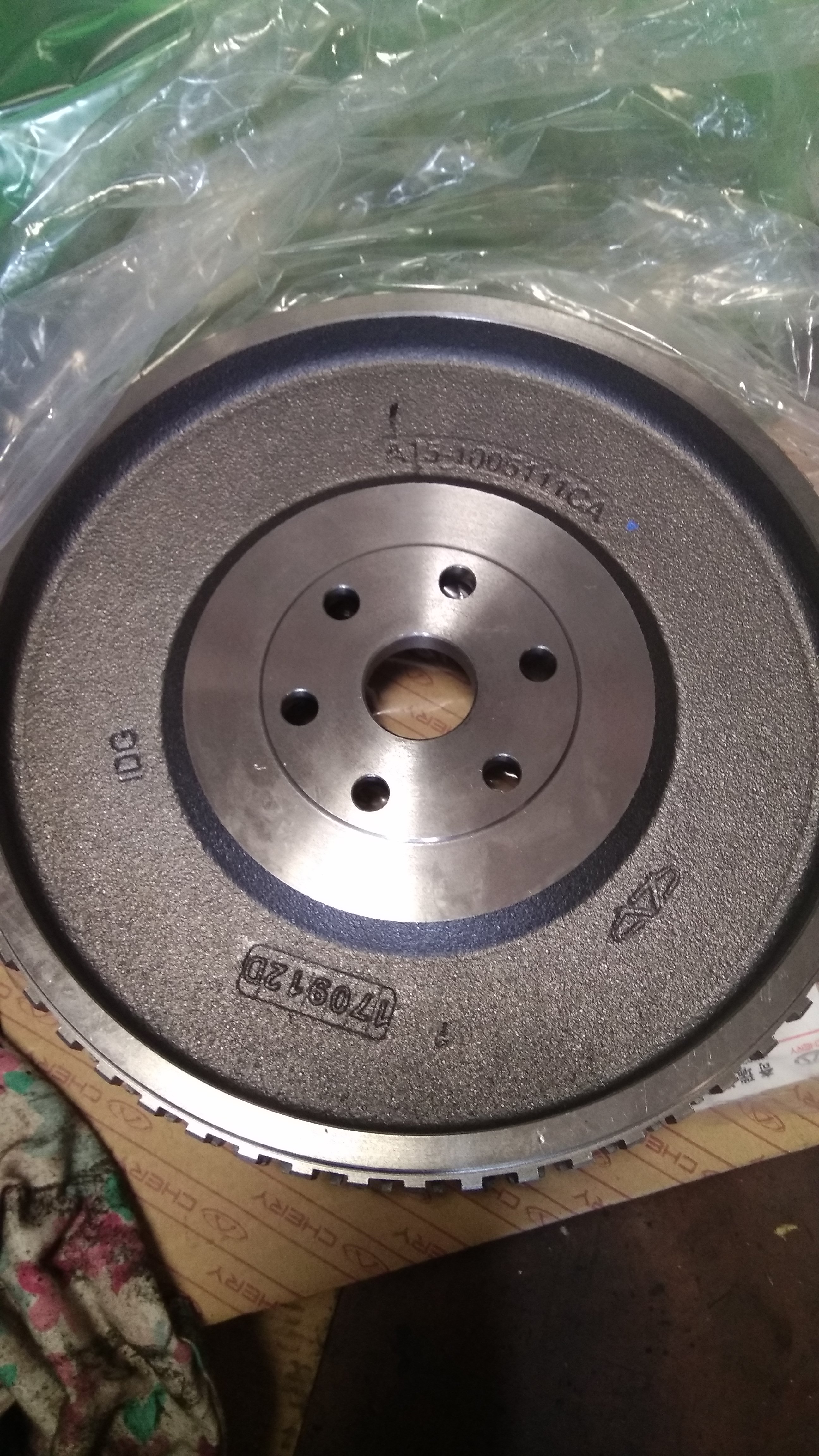

Оригинальный маховик А15 1005111СА

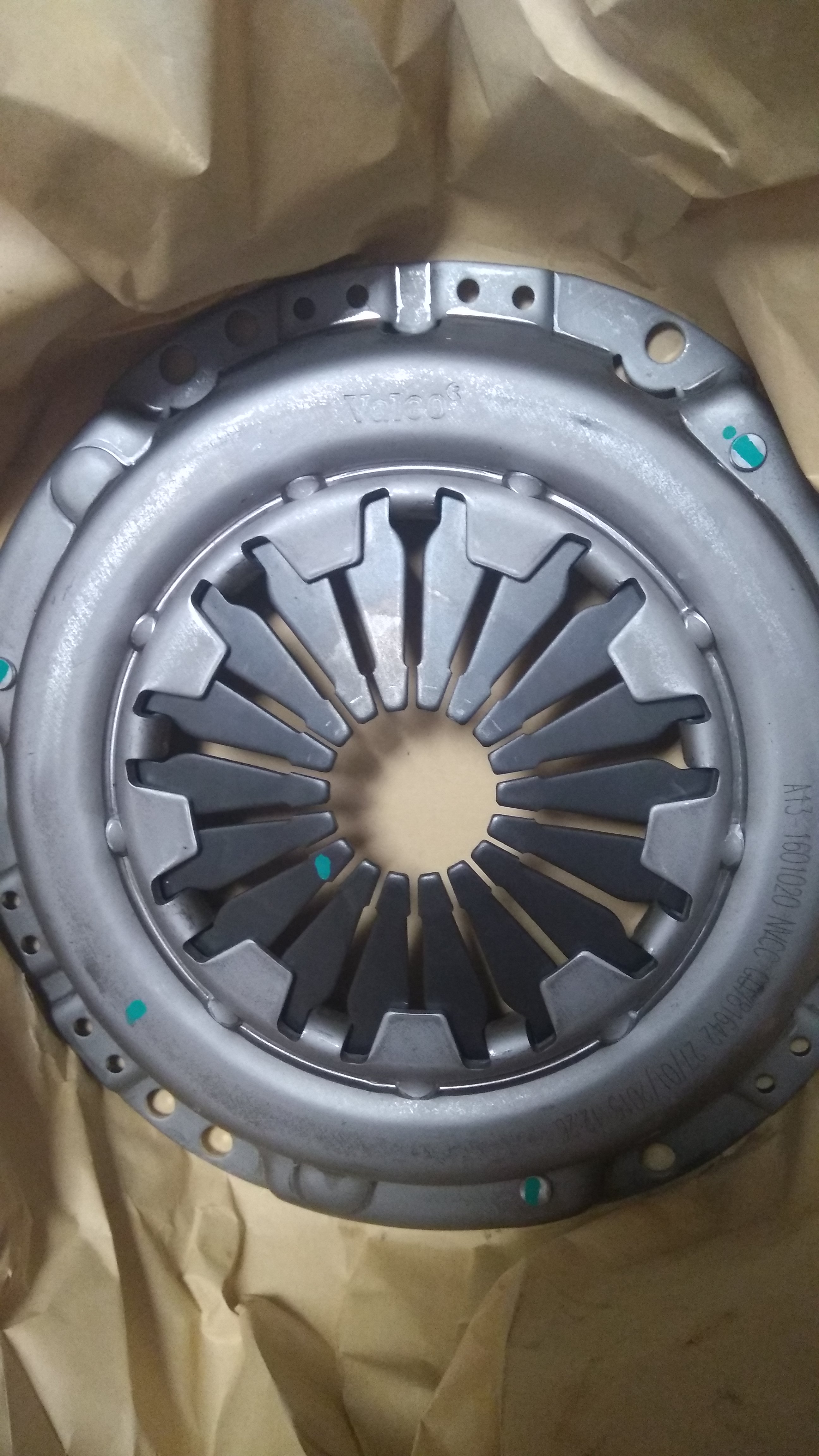

Оригинальная корзина А13-1601020

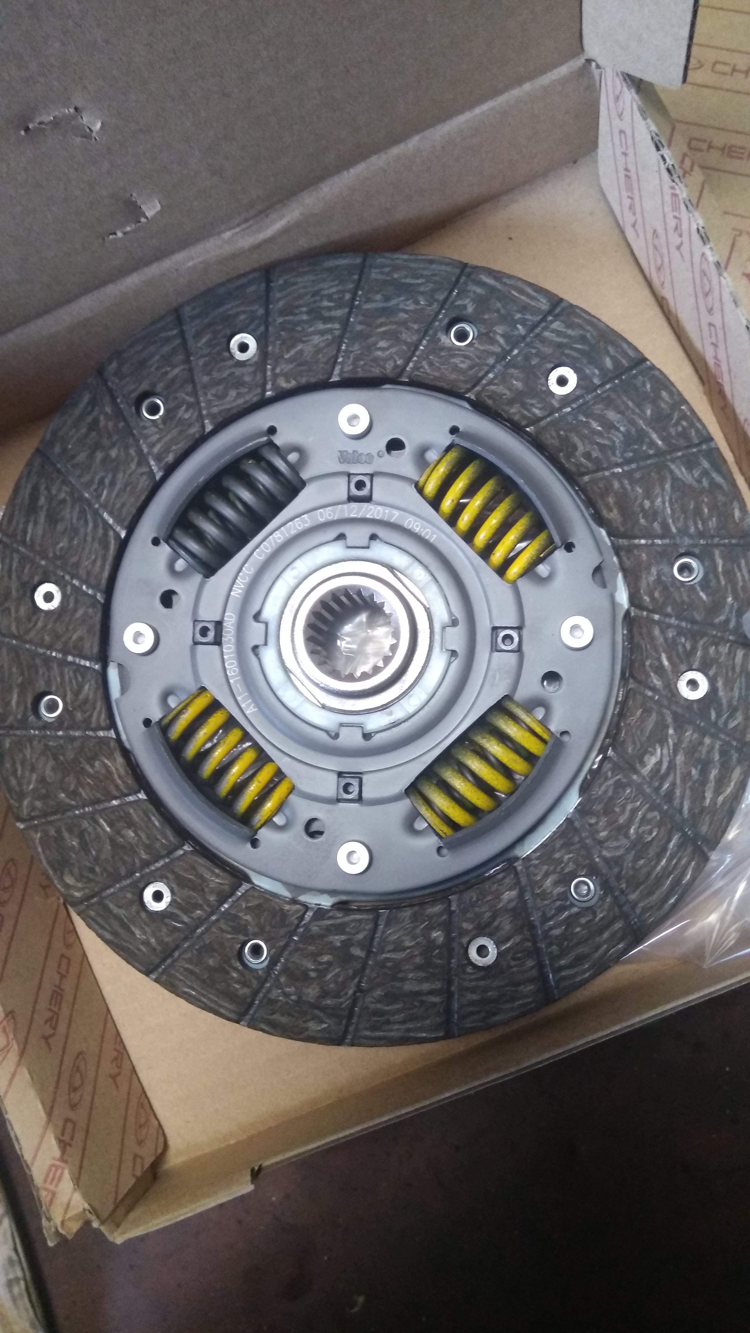

Оригинальный диск А11-1601030АD

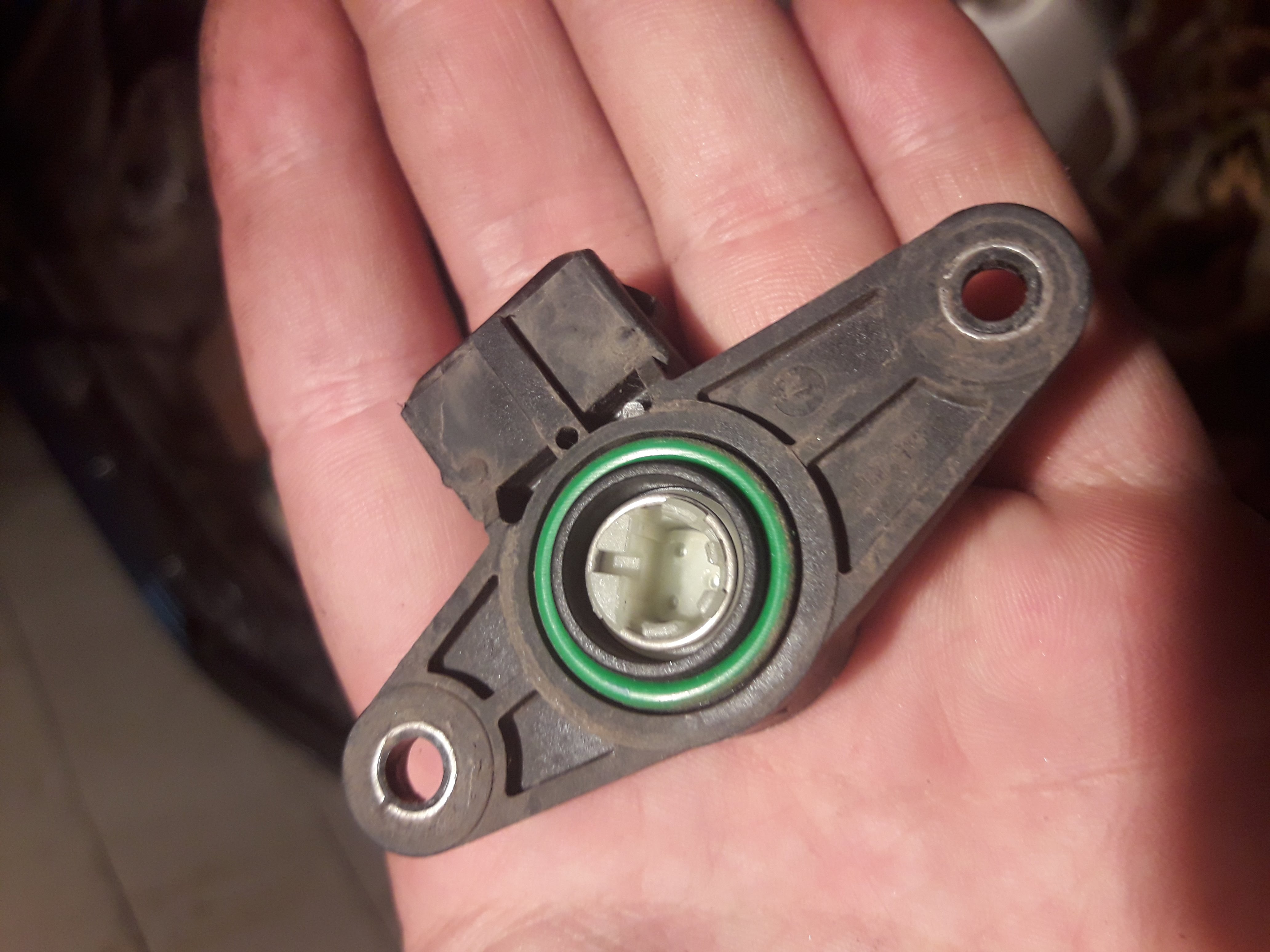

кто менял ДПДЗ (датчик положения дроссельной заслонки)?

mr.t.g.g
Попробуй от Форзы. ДПКВ подходит, регулятор холостого хода тоже.

вот фото моего датчика
