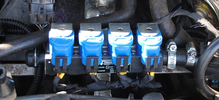

форсунки Томасетто ? Если такие как у меня были - гавно редкостное, через полгода накрылись,там брак с завода, не выдерживают нашего газа, выбросил, поставил STAG ACW01.
У друга тоже такие же накрылись за 4 месяца.

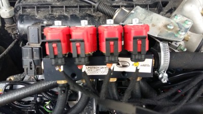

Фото форсунок. LPG-Tech Ukraine установленних в моём авто.

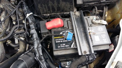

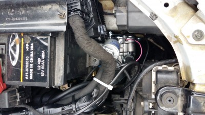

Мне очень не нравится место установки редуктора, опасное довольно место при дтп. Малейшее смятие передка и редуктор повреждён. Кто знает, при повреждении редуктора происходит не котролируемое выделение газа? Где у кого не видел редуктор то он всегда стоит между мотором и салоном, чтобы произошло повреждение редуктора надо чтобы уже мотор сорвало с креплений. На фото редуктор установлен между аккомулятором и передком внизу.

Появился разьем, которого раньше не было видно, кто знает, что это за разьём? Разьем лежит на аккомуляторе.

за такую установку,я б не подписывал прием работ,реально на мой взгляд они редуктор установили не верно! А разьем возможно для подключения ноута для проверки ГБО! (хотя на фото не вижу что за разьем)!!!

Форсунки валтеки походу обычные 3 Ом, самые распостраненные, до 60000 км работают без проблем, нормально.
Редуктор поставили странно, непонятно чего его туда засовывать, места же валом под капотом.

Реально рукожопые ставили редуктор!!!!!!
Я завтра сфоткаю, если не забуду, где у мя поставили...

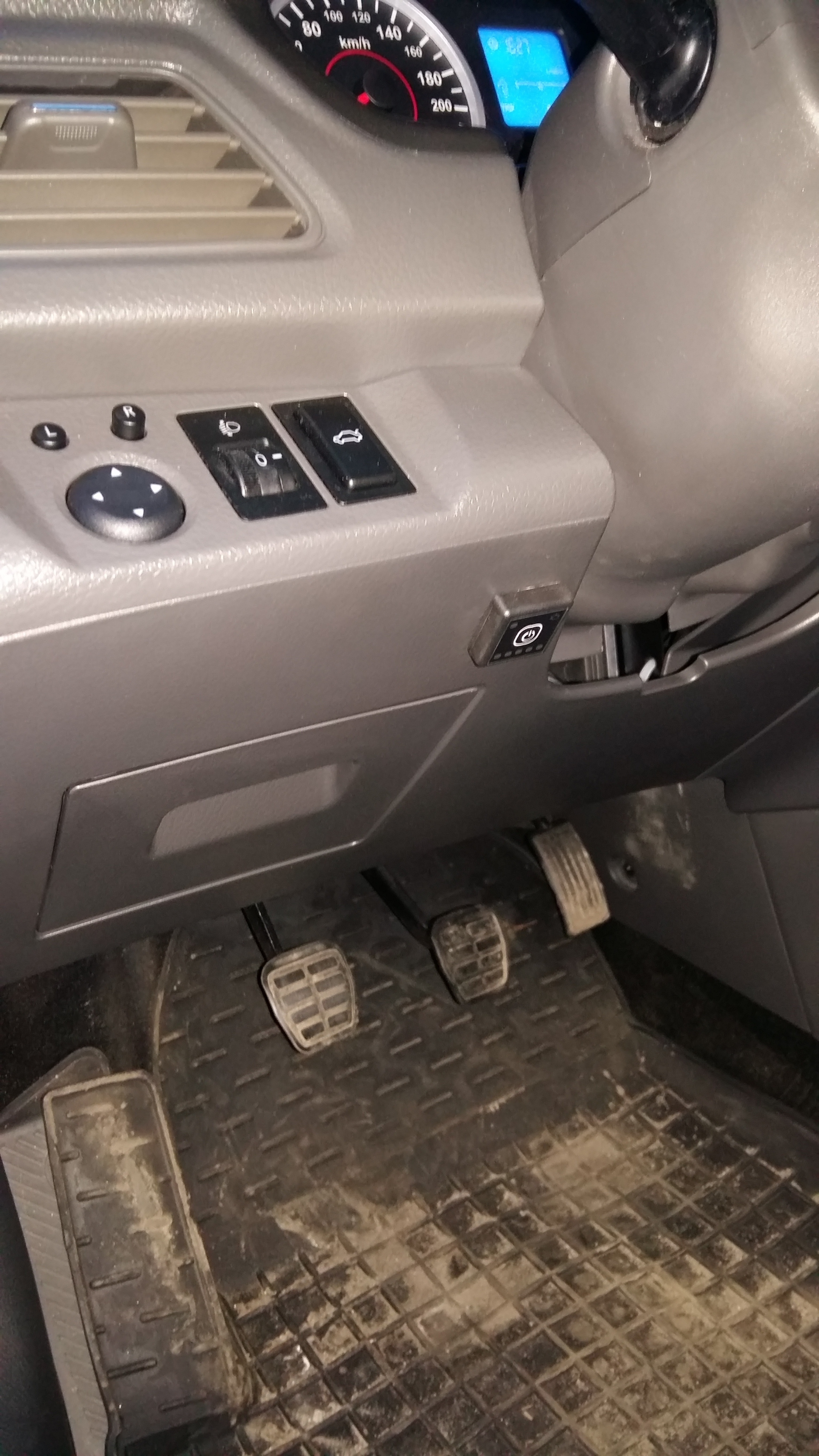

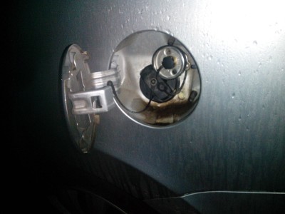

Вот где мне поставили кнопку, неудобно очень, сказали, что другого места нет, везде что то мешает. Что бы увидеть сколько газа или в каком режиме система нужно изгибаться телом, извращаться головой. Но заправочный вход поставили удобно в нижней чёрной части бампера, не видно практически, хоть что то сделали нормально. Предлагали поставить заправочный вход в лючок заправочный, отказался, каждый раз нужно закручивать и откручивать переходник, один головняк от переходника.

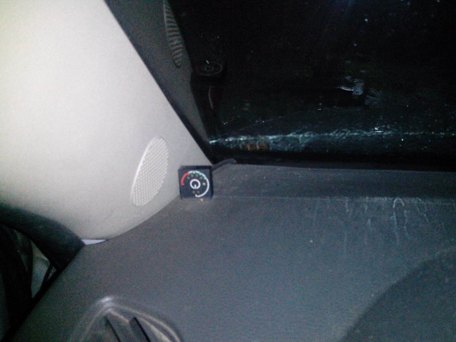

Я себе поставил возле стойки.
+Отлично видно
+не мешает
+не нужно сверлить панель
+очень просто ставить - кусочек скотча.
-нажимать неудобно. Хотя зачем ее нажимать ?

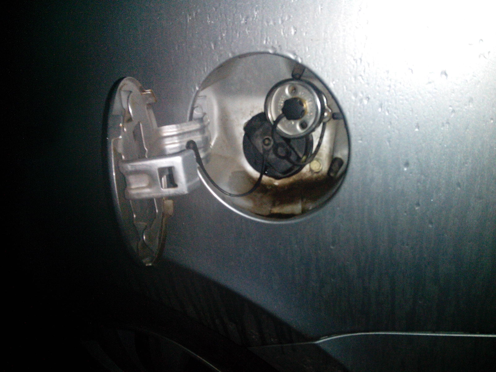

Ну и по поводу переходника. Ставится в лючок без проблем вот так. Переходник ездит в лючке, откручивается только при заправке бензином.
Очень удобно получилось.

У Вас кнопку хорошо видно. Видно все режимы работы аппаратуры.
