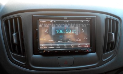

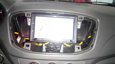

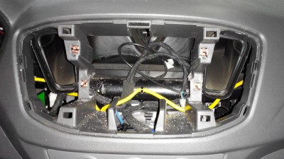

Поставил новый мафон Mystery MDD-7170NV
Стал идеально ( по 1мм с каждого бока зазор ни считается :) )
Пришлось немного, как всегда, допиливать напильником :)
Скажу сразу -- это был большой трах...
...и сорри, забыл сфоткать до того как вырезал.

RUDY82- так как мафон,доволен? или уже жалеешь?!
Vortex Estina FL--на русском!
Сер жовтня 15, 2014 19:48
Повідомлень: 269
Звідки: Хмельницкий
Повідомлення Re: Замена штатной аудиосистемы
на першій сторінці є фотки не різаної панелі
а чого жалкувати. повний заряд. сд\двд\р-кам\мемо карт\юсб\жпс\ не факт синій зуб
я зовсім не жалкую .правда я не ризикнув різати металевий кронштейн

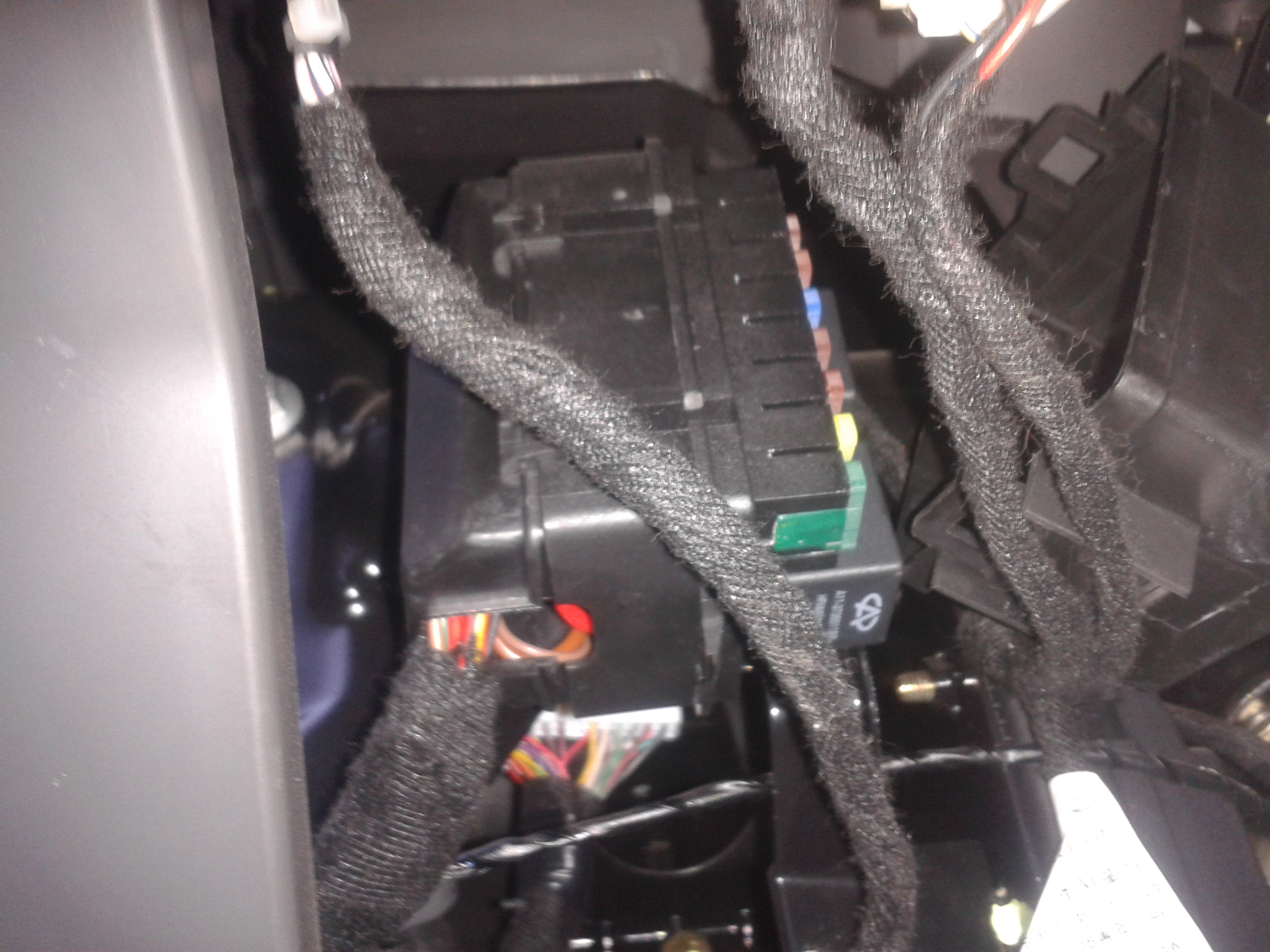

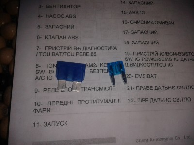

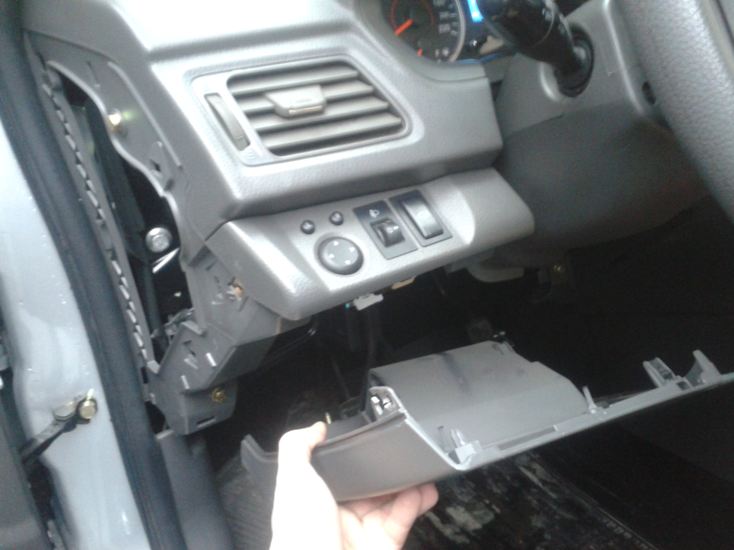

На днях столкнулся с такой проблемкой, зарядным для телефона замкнул прикуриватель.
как писал serhiy, дополню его слова фотками, оказалось там предохранители другого типа как в под рулевом блоке и моторном,
И так с торца панели вскрываем боковушку (там есть место под плоскую отвертку) далие откручиваем саморез и отщелкиваем панель как на фото .смотрим в форме кубика блок откриваем крышку и меняем сгоревший предохранитель.
Всем удачи и не замыкайте прикуриватель !!!
