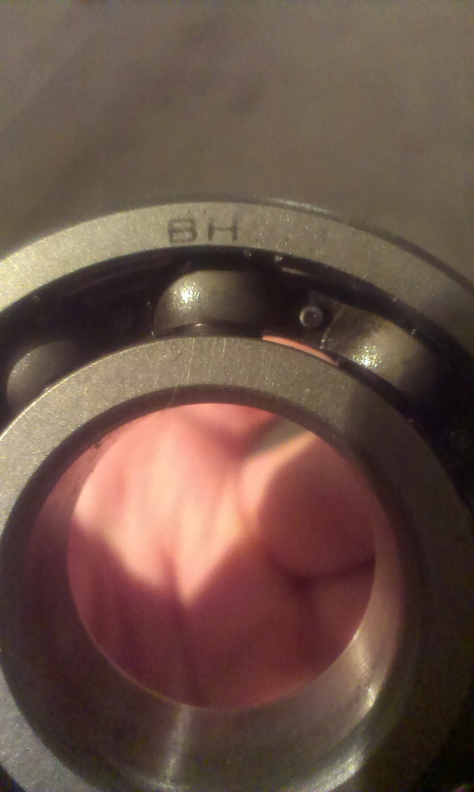

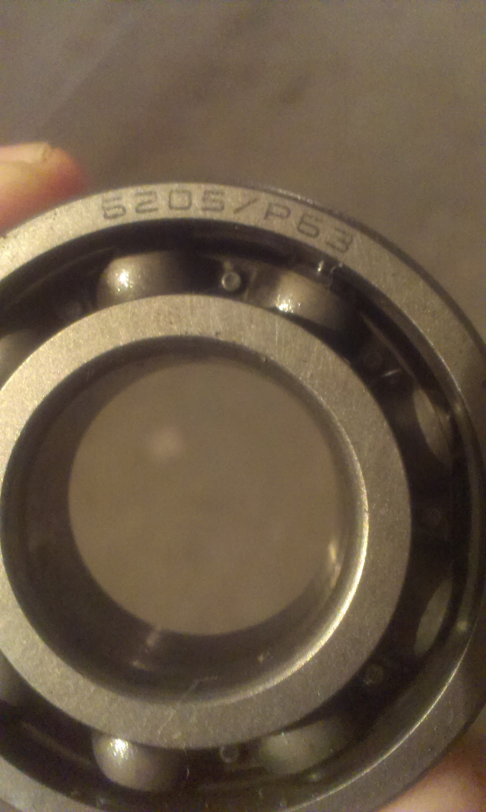

Ау! Может кто подскажет маркировку подшипников коробки?
Сер грудня 09, 2015 17:43
Повідомлень: 269
Звідки: Хмельницкий
Повідомлення Re: Слабые подшипники КПП Е5
на втором подшипнике нет маркировки
2 фотки одного подшипника
рокотит малый ролик
Вів грудня 15, 2015 10:53
