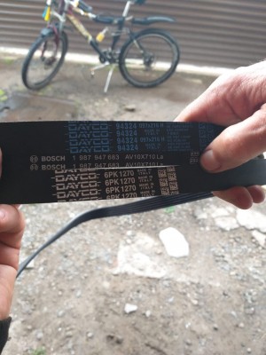

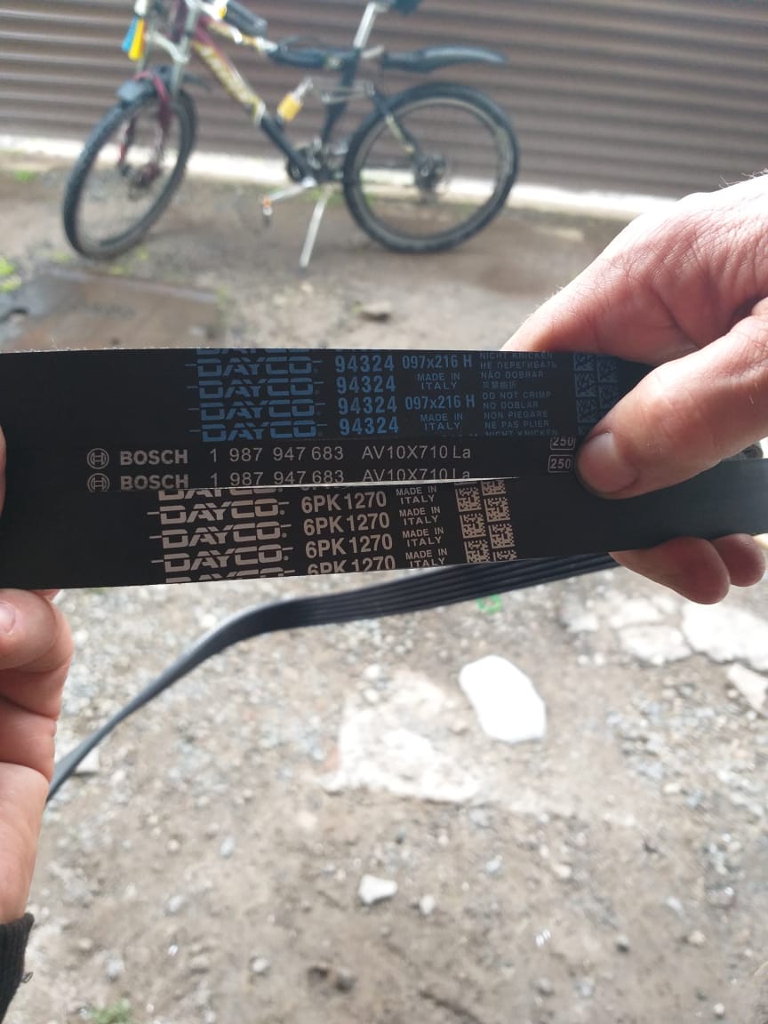

комплект ремней не оригинал
ГРМ Dayco 94324 097x216h
Генератора Dayco 6pk 1270
гидроусилитель 10x710
