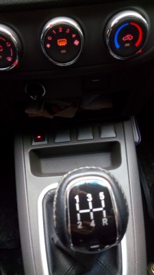

Jack_Carver написав:
У меня эта приблуда стоит слева от кнопки открытия багажника, нормально все стало
Фото можно показать где стоит приблуда?

А вот так установлен у мя ГАЗ...
Как и обещал, сфоткал...

В зручному місці в RUDY82 стоїть кнопка, замість пустишки підогріву сидінь.
Можливо ще і Jack_Carver пришле свое фото де він поставив кнопку.

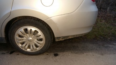

Если видно мне поставили клапан заправки внизу бампера в чёрной части, присмотритесь. Сначала думал хорошо поставили совсем не заметно а сейчас скажу какое не удачное место оно постоянно грязное в песке, болоте. На заправке выхожу и протираю тряпкой перед заправкой, кому приятно пачкать руки. На фото ещё чисто мало болота.

это и так было понятно, что оно будет всегда в болоте, можно поставить брызговики, будет поменьше. Мне поставили в лучек и никаких проблем.

А мне поставили заправочных снизу. Бампер не хотел портить. И ниче пока все нормально

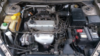

Еду, слышу какой то стук под капотом . Окрываю капот и не вижу, что может подстукивать, начал всё пробовать шевелить. Лопнула пластина крепления форсунок газа. Поехал на сервис Укравто, пластину сварили и показали, что шлангочки, которые мне поставили на УКРАВТО больше диаметром чем нужно и идёт хороший подсос воздуха, они не для газа, поставили, что было. Показали шлангочки для газа и разница в диаметрах была заметная, понятно, что поменяли, магазин был через дорогу. Вывод: если ставите на укравто газ по гарантии, сразу езжайте на проверку на другую СТО, наставят проблем не оберетесь. Пластину крепления форсунок нормальную поставить не могут. Ремонт делали на другой СТО Укравто где газ. аппаратуру не ставят и меня знают, пластину сварили, шлангочки купил, денег за работу не взяли, за коллег им было стыдно, извинялись.

Можете подсказать, где могут действительно хорошо настроить аппаратуру, свести кривые. Я Выше писал как сломалась пластина крепления форсунок, теперь отрутился болт крепления форсунок к пластине. Другой мастер поставил болт с резиновым переходом и сказал, что неправильно поставили, секономили на правильном болте. Достало, не могут сразу сделать так как надо.
