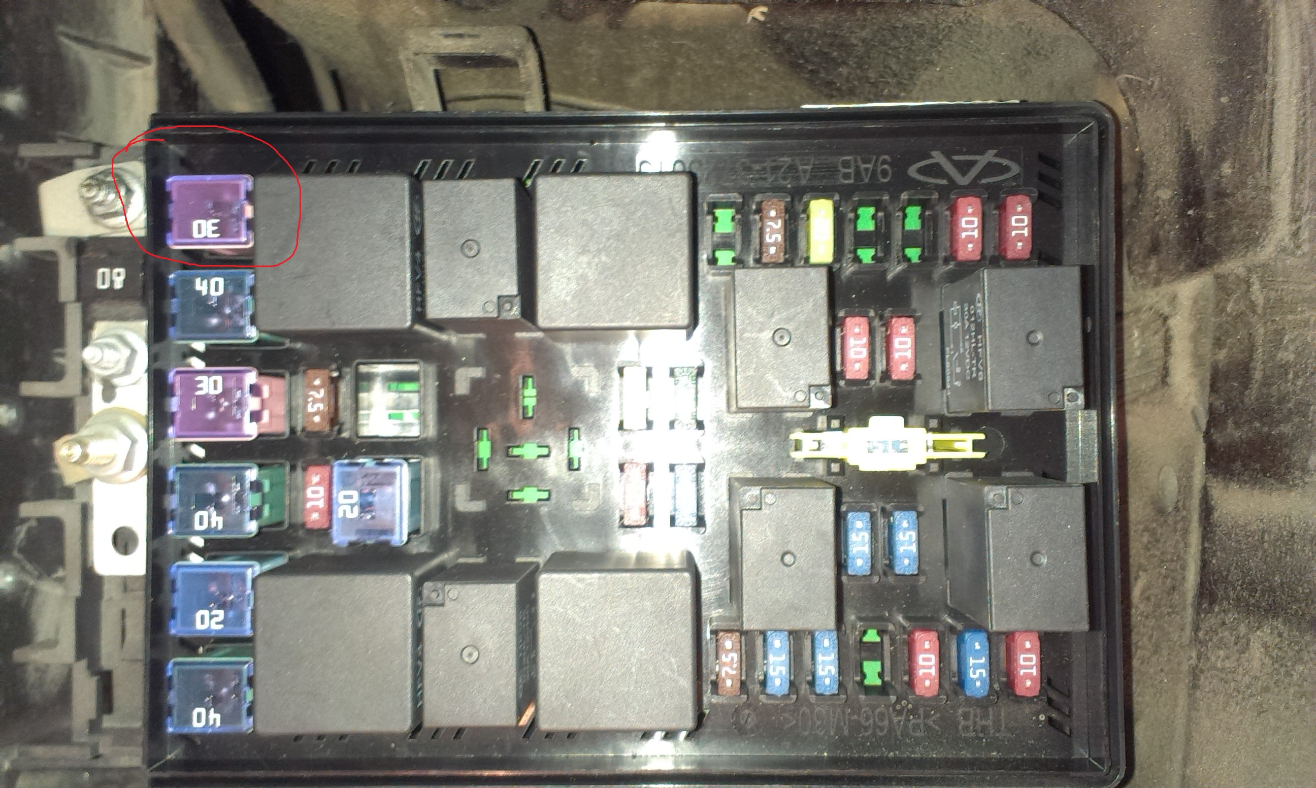

столкнулся с такой проблемой
Снова всунул зарядку для телефона в прикуреватель и мафон потух как и прикуреватель
но выше описано где искать предохранитель
я вскрыл панель ииииииииии предохранитель целый
а мафон не работает , решил поменять рабочий предохранитель, поменял и не чего мафон не работает
В книге ничего не написано , тогда полез по всех предохранителя что есть в авто и нашел в под капотным отсеком
Перегорел высоко амперный предохранитель на 30а
купил новый от ланоса 25грн
фотки прилагаю

Все пишут, что нужном как правило менять предохранитель под панелью, покажите фото предохранителя или напишите тип, ведь перед магазином разбирать не охота, чтобы подобрать предохранитель, понятно, что 15А . Написали Jerzy выше, что в моторном отсеке предохранитель 30А, сделал фото расположения, от чего подходить - спасибо ему за точность и понятность. Но под панелью на фото два предохранителя, не понятно, какой тип предохранителя подходит или обое подходят? Устраню проблему, сделаю вкладыш в прикуриватель от криворуких. Получится, сделаю фото и выложу.

Под панеллю большие предохранители а в моторном и под рулевым маленькие

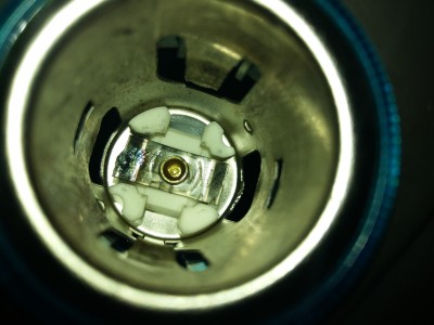

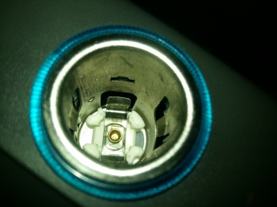

Привет камрады! Решил, я надеюсь проблему замыкания в прикуривателе раз и навсегда, неохота каждый раз менять предохранитель. Рассмотрел прикуриватель и понял причину замыкания. В прикуривателе есть усики которые идут от центра в цилиндр корпуса и их функция удерживать, фиксирувать сам сердечник прикуривателя пока он не разогреется и от температуры усики расходятся и прикуриватель выстреливает. Эти усики и являются причиной замыкания. посмотрите на фото, получается что запихая зарядку телефона, наружными усиками зарядки мы делаем замыкание. Я выломал эти усики. Взял отвертку и начал сгибать от края к центру, при резком ослаблении брал уже тоненькими плоскогубцами, чтобы не упали во внутрь, вдруг что замкнут. Выломались легко. Взял тестер и обнаружилось замыкание остатками отломаных кончиков, замкнули к тарелочки сзади . Тогда сделал крючок и им потянул на себя, кончики легко пошли вперёд. Прозвонил опять, всё нормально, тогда вставил предохранитель. Что интересно, теперь, когда вставляю зарядку телефона она держится отлично и не выпрыгивает с прикуривателя. Прикуривать теперь можно если пальцем держать кнопочку определенное время. Фото прилагаю. Но калькулятору нагрузок предохранитель 15А должен выдержать до 150ват нагрузки. Больше не включайте и не будет проблем. При отщёлкивании бокового лючка сломал одну защелку, будьте аккуратны.

Посмотрел нагрузки автомобильных компрессоров, от12-14А, получается что предохранитель 15 ампер должен выдерживить автокомпрессора. Сделал ещё одно фото прикуривателя, хорошо видно обломанные кончики, один нормального цвета а второй черноватый по причине, что пробовал слегка высверлить а потом ломать но сверло только раскалилось и эффекта не было. На фото хорошо видно за круглую тарелочку (минус) за центральным контактом с которой возможно замыкание отломаных кончиков.
