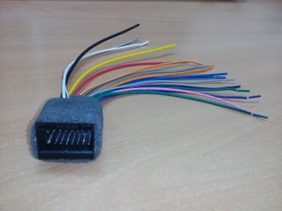

Здравствуйте форумчане!

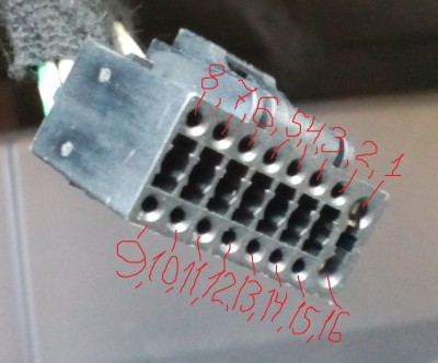

Скажите, кто устанавливал другую магнитолу, может распиновка этого разъёма (на фото) есть? А то по цвету проводов ничего не понятно :?
Пон квітня 17, 2017 20:38
Повідомлень: 266
Звідки: Киевская обл.
Автомобиль: Chery E5
Повідомлення Re: Замена штатной аудиосистемы
На просторах интернета нашёл такую распиновку:
1. GND минус
2. Передний левый динамик +
3. Передний левый динамик -
4. Передний правый динамик -
5. Передний правый динамик +
6. Задний правый динамик +
7. Задний правый динамик -
8. Задний левый динамик +
9. Задний левый динамик -
10. Питание рулевого управления (подходит не ко всем магнитолам)
11. Управление антенной
12. (Не понятно)
13. Сигнал рулевого управления
14. Подсветка кнопок
15. + ACC
16. + основной (силовой)
Кто может дополнит или поправит.

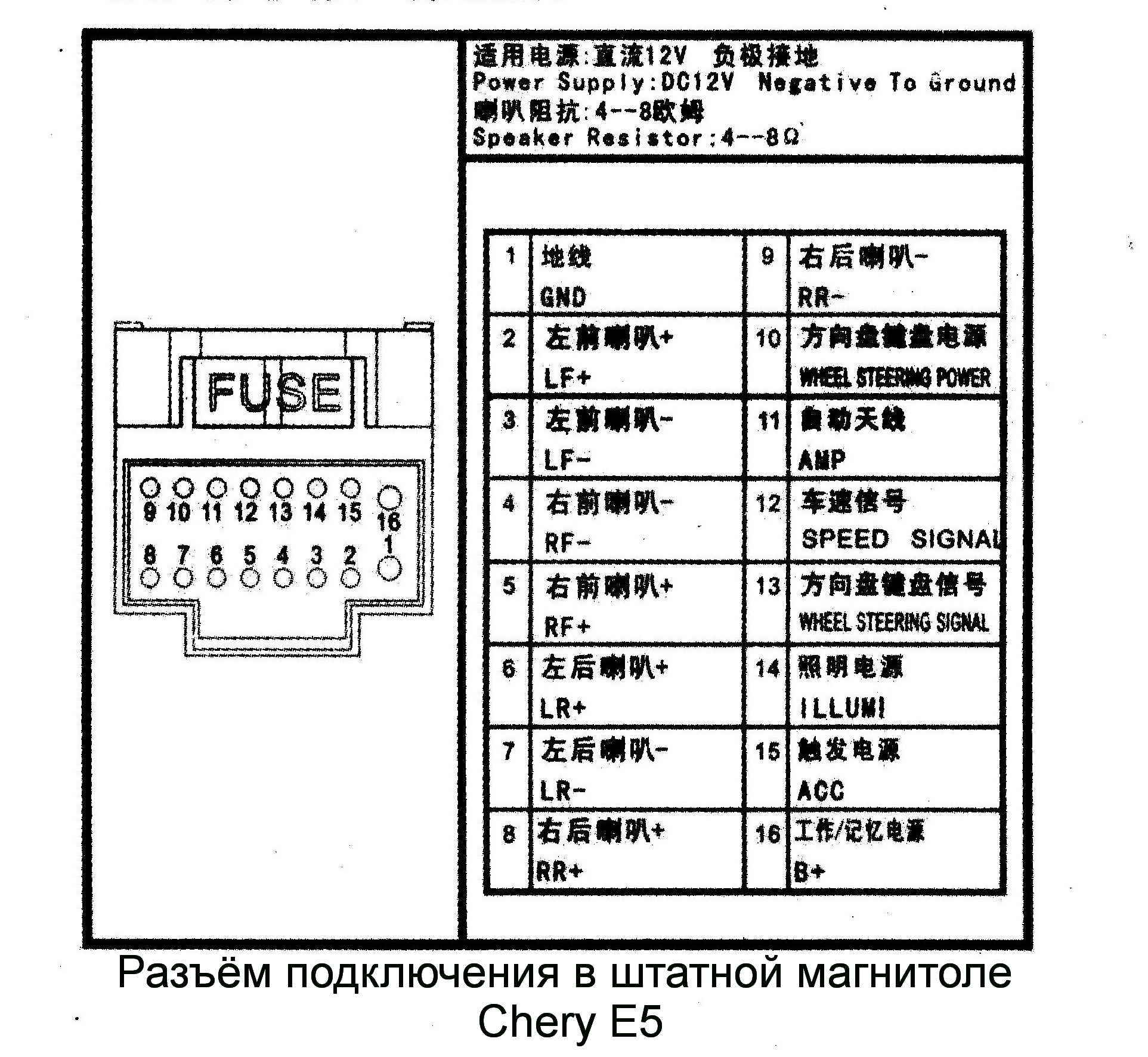

На родной магнитоле есть схема!!!
...если нужно , то моя лежит в бардачке, могу посмотреть...

Да на родной я что то схемы не наблюдал, я её обратно поставил, пока делаю разведку для установки новой. RUDY82 если у тебя есть посмотри пожалуйста.

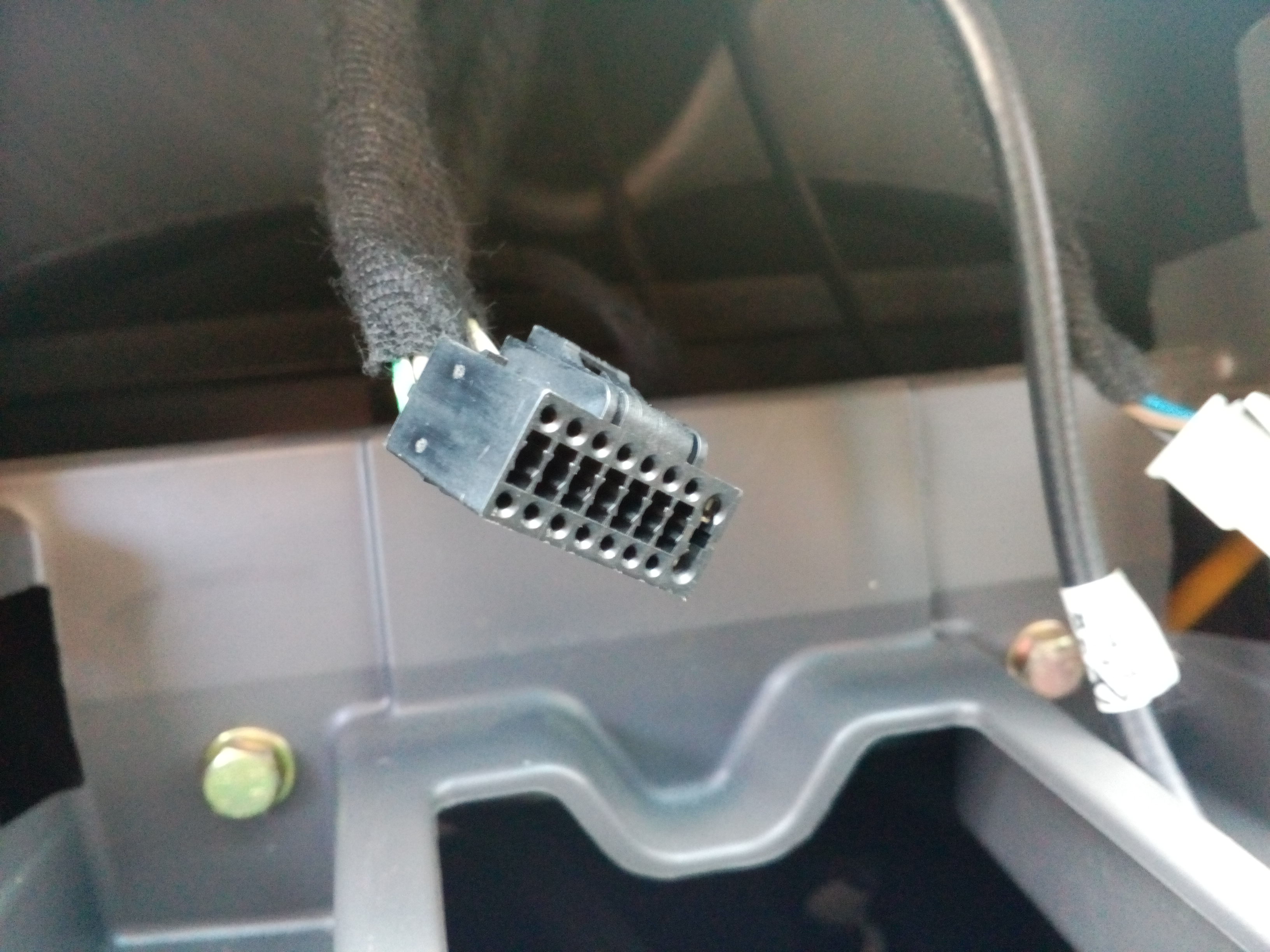

Нашёл я у себя в книжечке на магнитолу нашу распиновку (может кому тоже пригодится)
Получается типа такое:
1. GND минус
2. Передний левый динамик FL+
3. Передний левый динамик FL -
4. Передний правый динамик FR -
5. Передний правый динамик FR+
6. Задний левый динамик RL+
7. Задний левый динамик RL-
8. Задний правый динамик RR+
9. Задний правый динамик RR -
10. Управление магнитолой на руле (питание)
11. Управление включением питания внешнего усилителя
12. speed signal
13. Управление магнитолой на руле (сигнал)
14. Подсветка кнопок магнитолы
15. + ACC

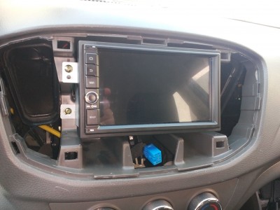

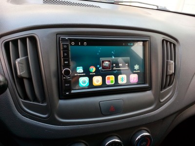

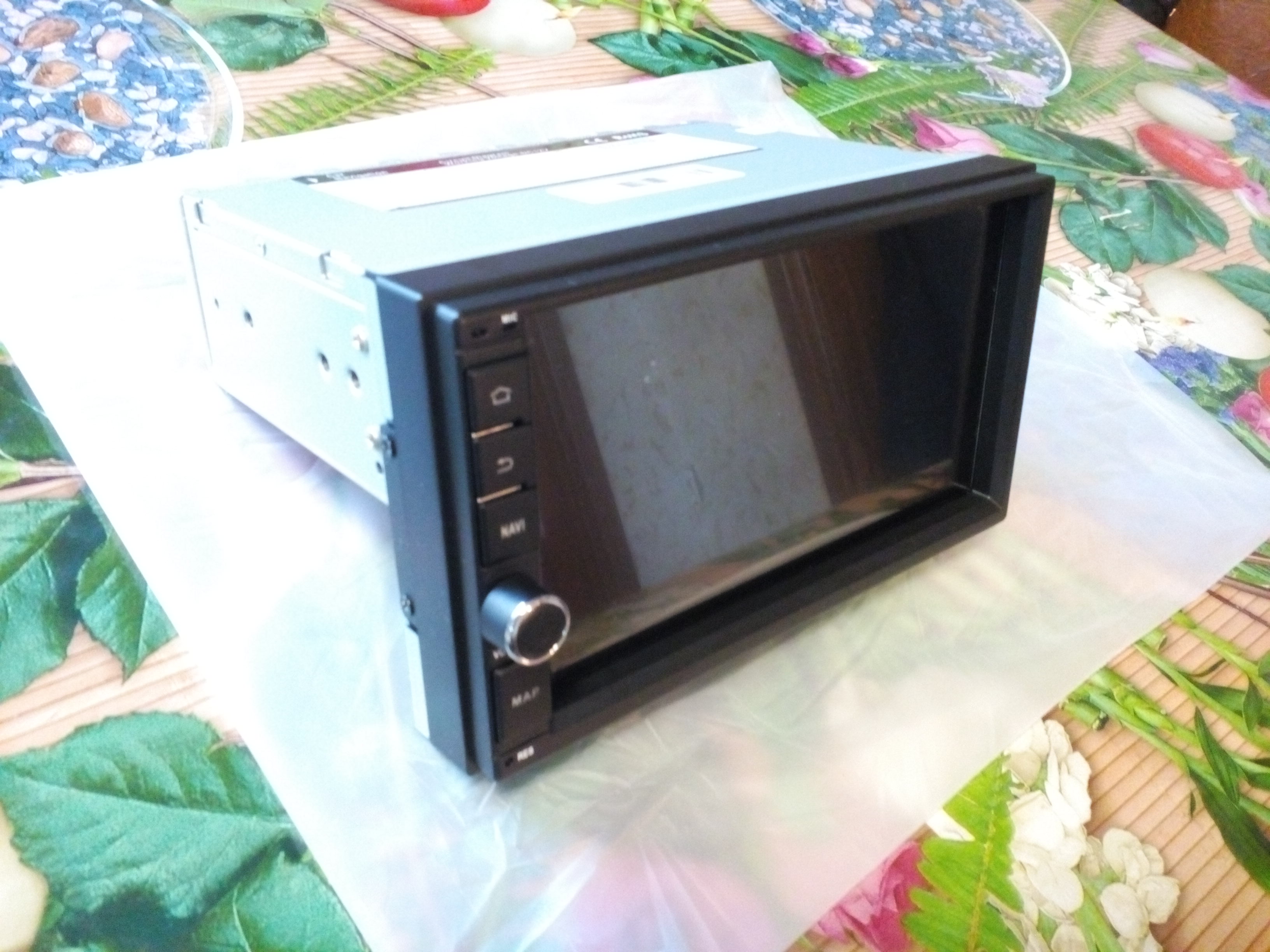

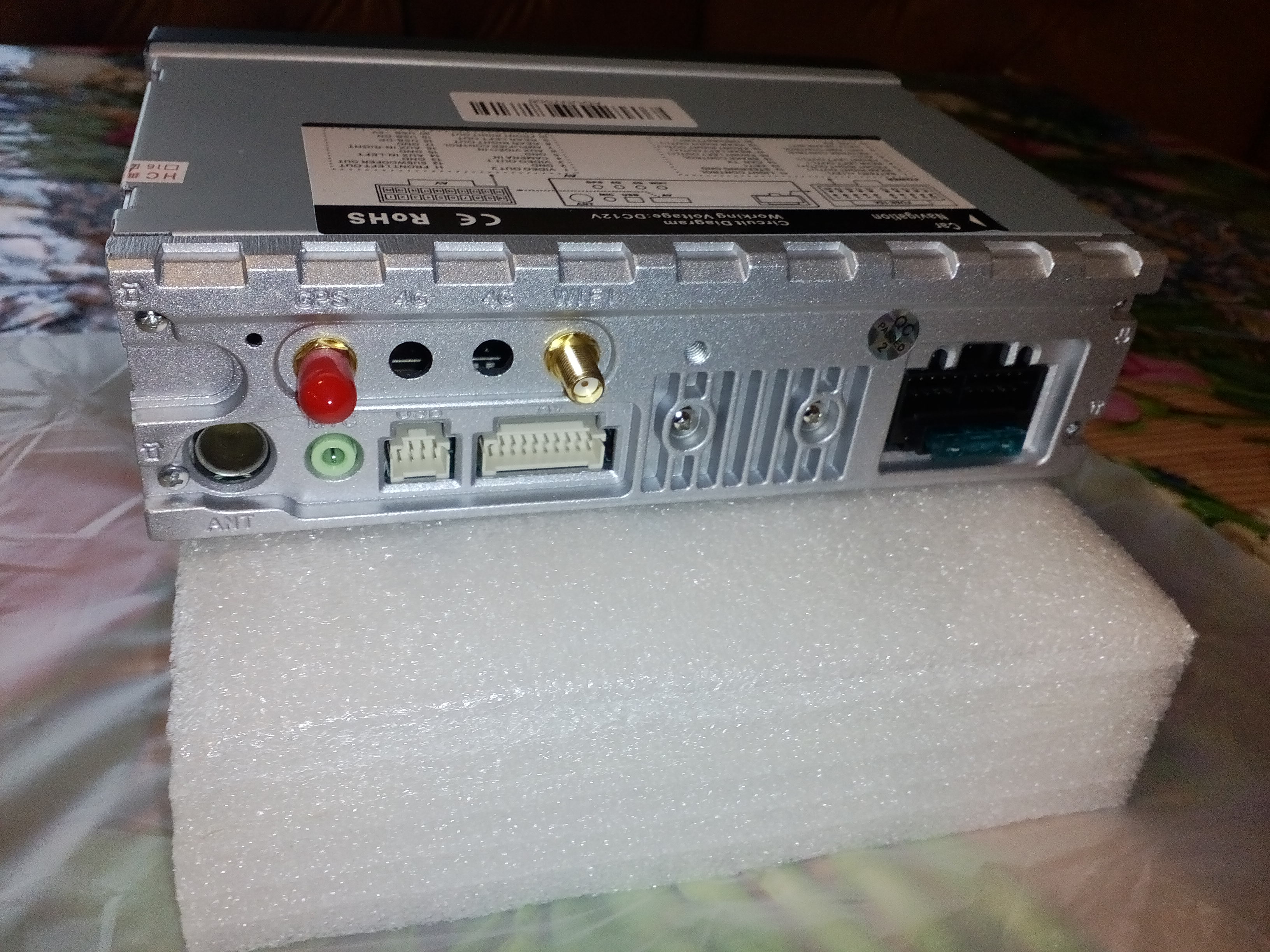

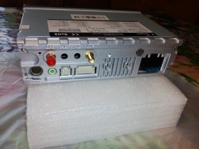

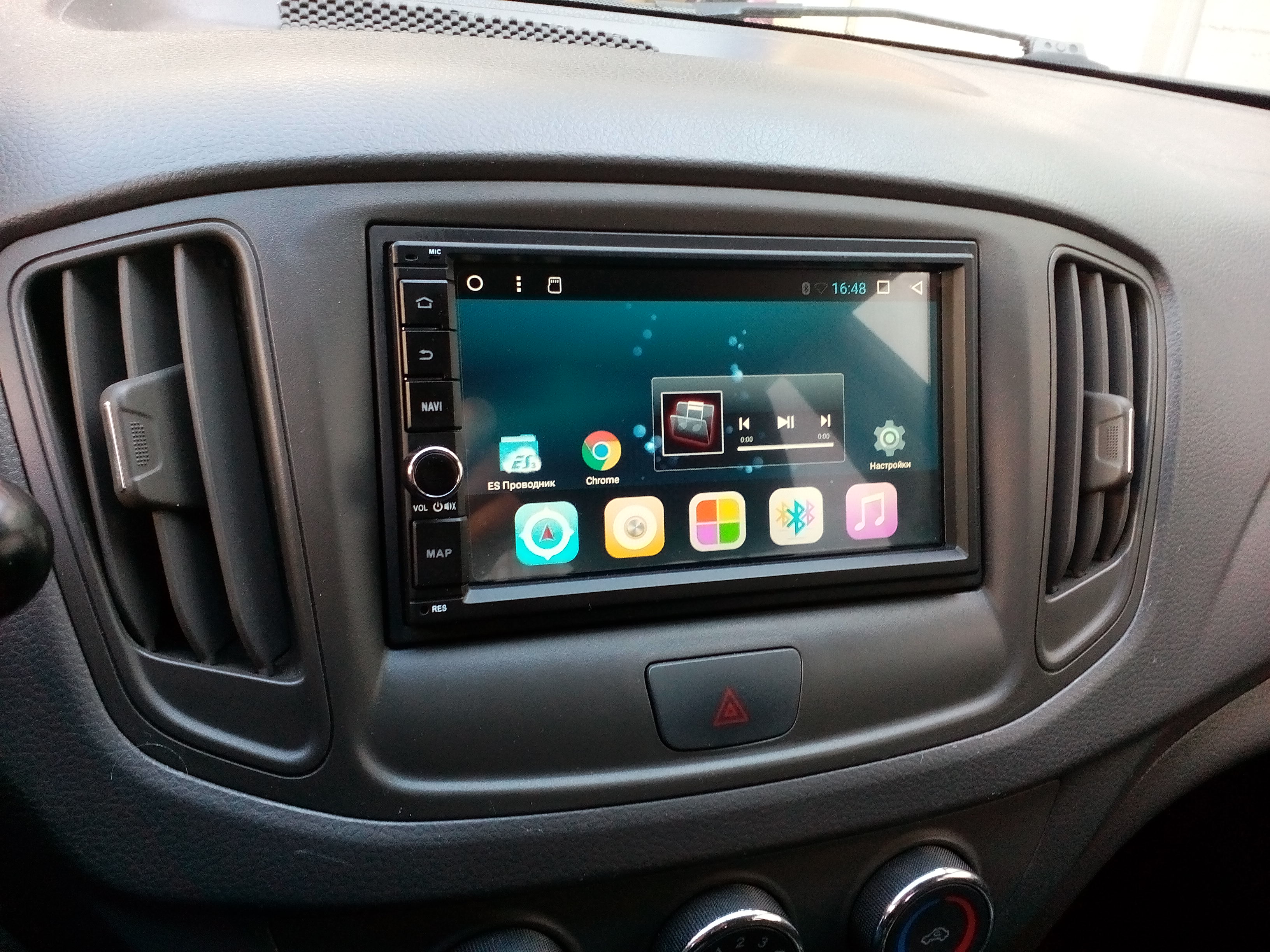

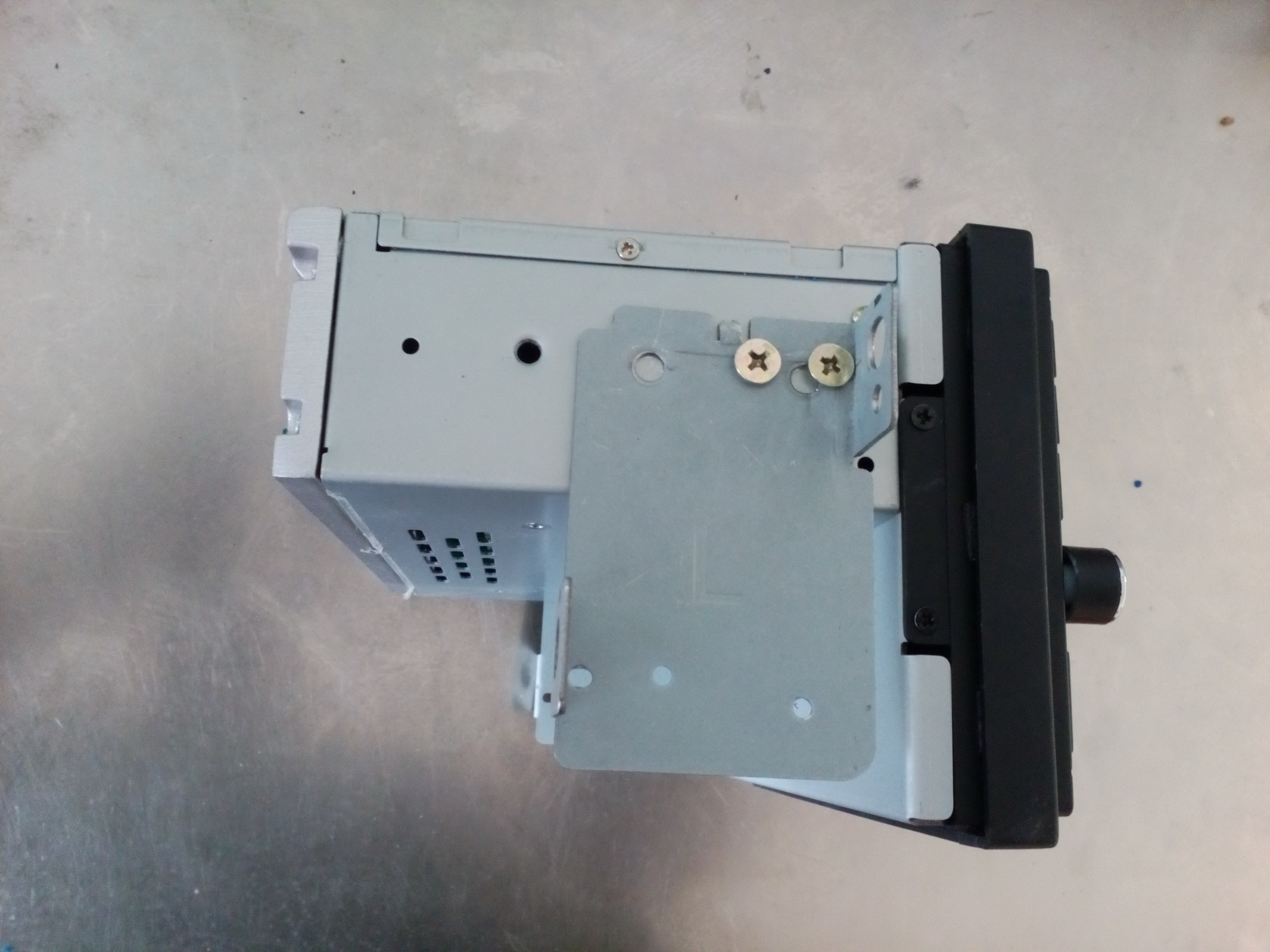

:bye: Нашёл и установил я магнитолу без резки внутренней полки в машине, аппарат с однодиновым корпусом и дводинововой панелью, её размер немного меньший чем проём в торпеде пришлось покупать рамку. Наружный размер в рамке подошёл чётко, а внутренний пришлось подгонять, немного вырезать. В магнитоле 3 USB входа, один подключил к штатному месту, а два сделал немного ниже возле гнезда прикуривателя. Нашёл также разъём для подключения чтоб не врезаться в проводку. Подключил согласно схеме что выше в посте, не стал только подключать позиции 10, 11, 12 и 13 за ненадобностью. Магнитола на андроиде 6.0 с GPS, Wi-Fi, Bluetooth, со всеми входами, выходами и т.д и т.п. Звучание однозначно лучше чем в штатной магнитоле ;). Вот такое получилось, выкладываю фотки.

jorka, очень зачётно. Напиши пожалуйста марку магнитолы, где покупал, включая рамку и сколько стоит.

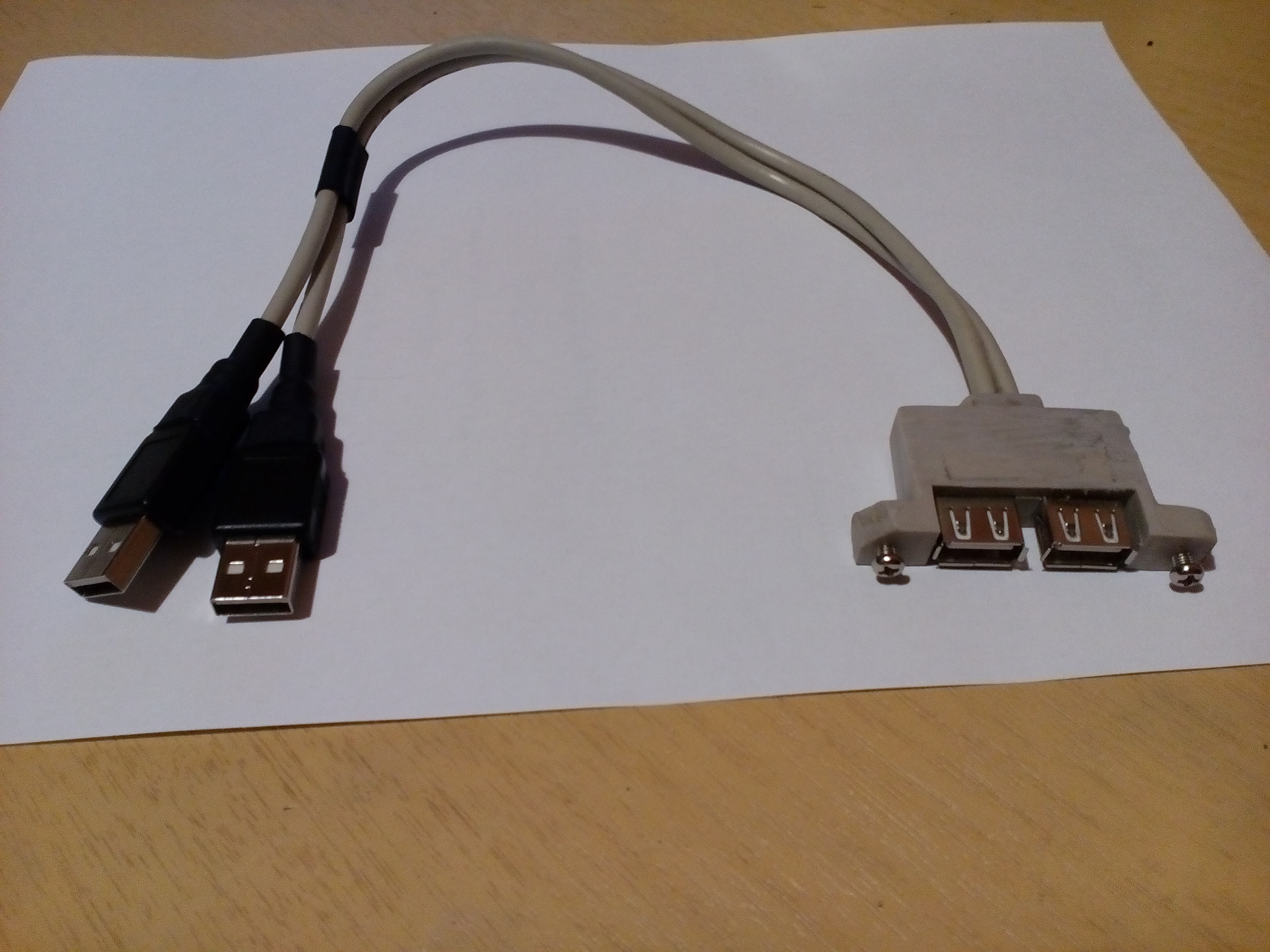

Если интересно могу ещё про установку дополнительных USB входов написать :bye:

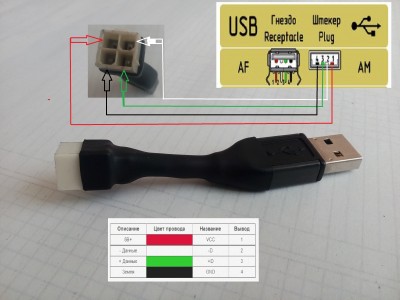

Про подключение USB.
Резать провода или в них врезаться не хотелось, по этому решил сделать переходники. К штатному из штекера USB и гнезда на 4 контакта из старой компьютерной мат. платы. Для дополнительных USB использовалась косичка для системного блока и 2 штекера USB. Там где гнёзда USB надо подгонять размеры пласмаски, а то так просто сразу не войдёт в место установки. Схемка подключения есть на фото.

У нас таких аппаратов нет надо заказывать с Китая. Вот ссылка https://newauction.com.ua/offer/avtomag ... 71634.html Здесь цена, более подробное описание, тех. характеристики. Рамка здесь https://avtozvuk.ua/info/135143
Разъём надо тоже заказывать в Китае гривен 130 где-то будет стоить, у нас такого нет.
