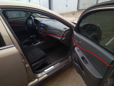

Зараз є це фото)
Виглядає гарно) Вночі викликає "трогательний" ефект.....всі його гладять :? а вдень всім цікаво що це ;)

Привет, так саму нить как крепил?

Сама "нить" йде із смугою не драйві тає фото на якому видно. В нас є місе як її кріпити. В панель стала туго але надійно а в картах то довелось проклеїти бо від перепадів температур могло висовуватись. Катаюсь вже із ним більше 3х місяців, робив поетапно.

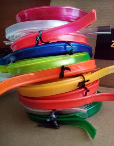

Интересно получилось.
Нить просто вставляется в стыки панели ? А где защелки надо подрезать ленту немного или так вставляется ?

В панелі я нічого не підрізав. В картах тільки на згибах. Купляти в китаї/сша немає сенсу...ссиль у Вас на 3 покоління - як мені сказали воно не підходе бо немає монтажної частини. В Україні масса пропозицій і якщо пошукати то різниця мінімальна.
Інвертора це сама затратна частина але як затратна...від 40-50 грн а то і дешевше)

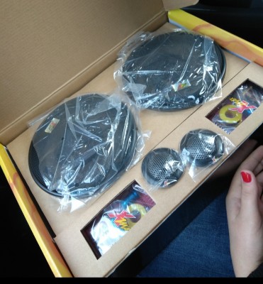

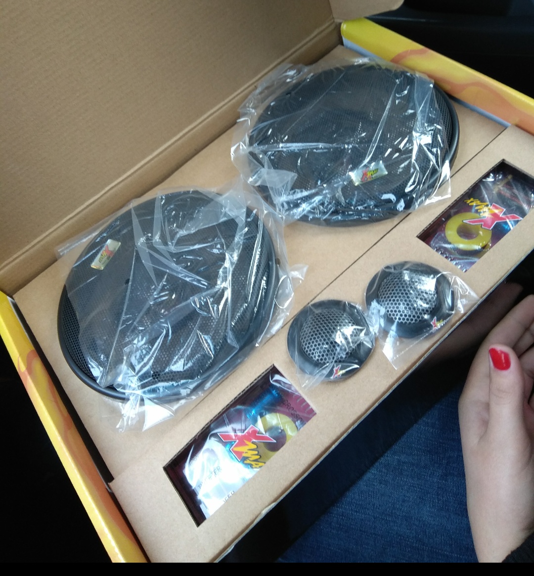

Сьогодні нарешті встановили нормальні передні динаміки із твітами та кросоверами. Вставлювали через деревяну проставку. Якість та обєм звуку гріє душу та масажує ноги. :)
Все ставилось на штатні місця.

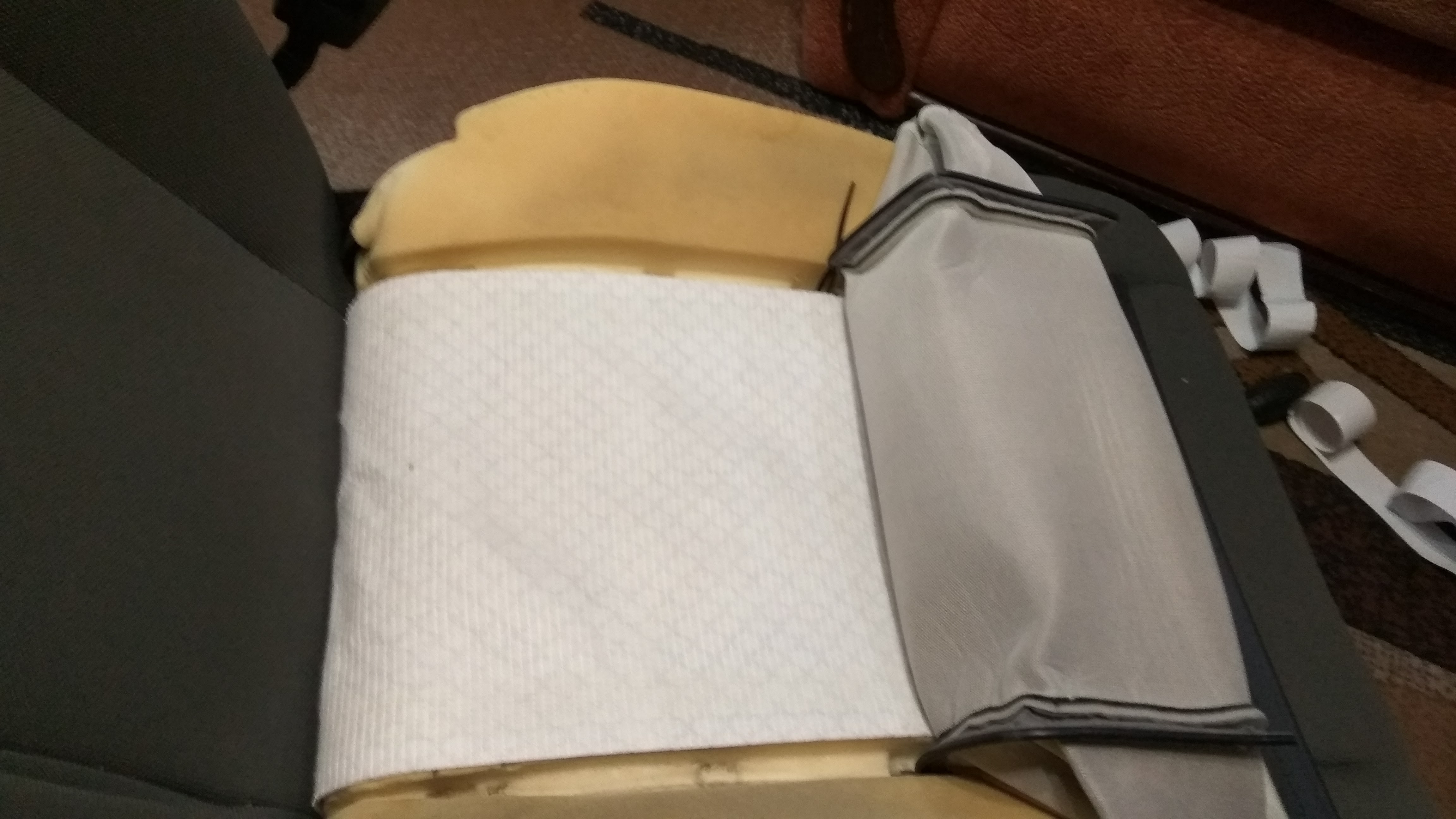

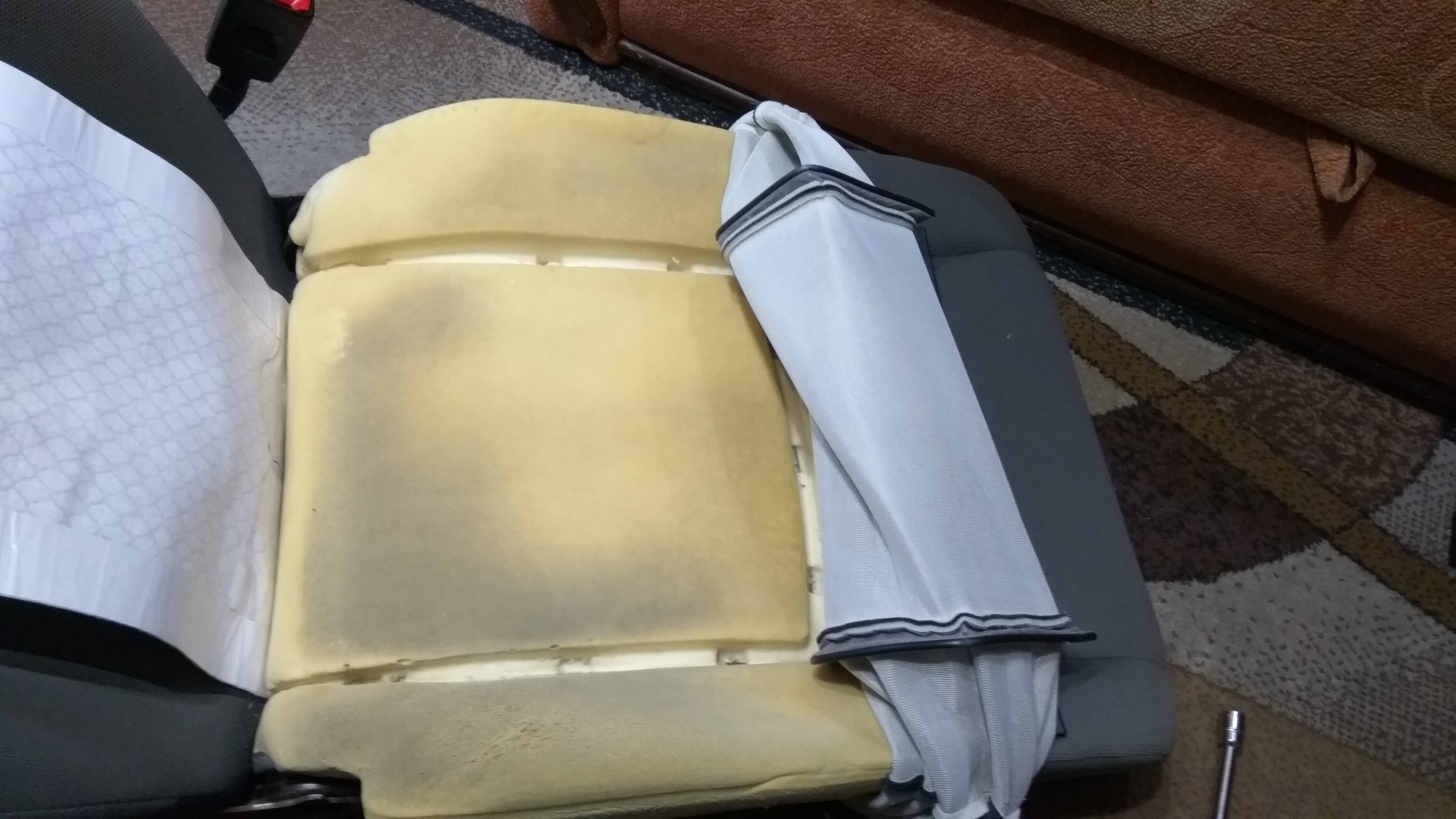

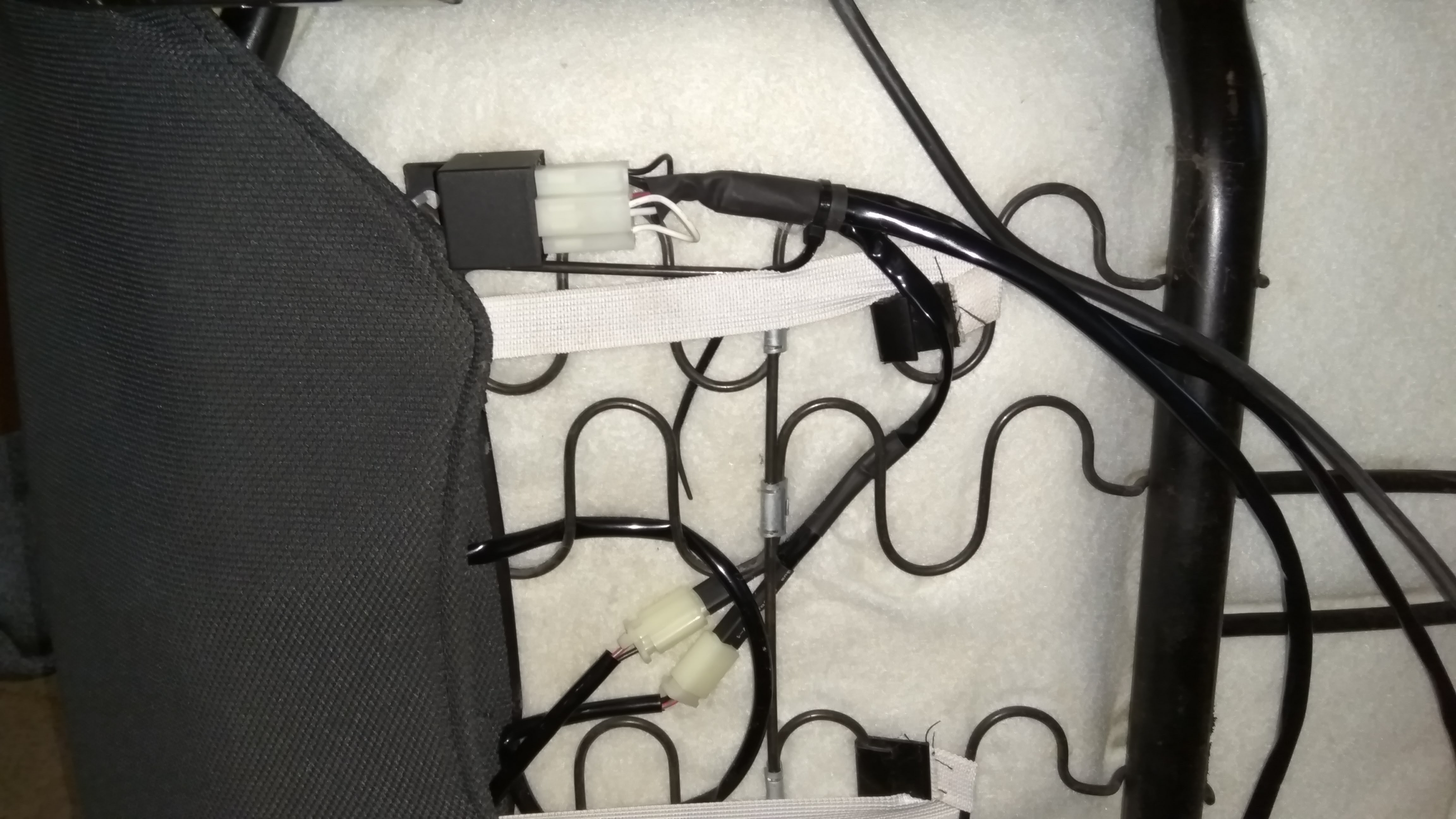

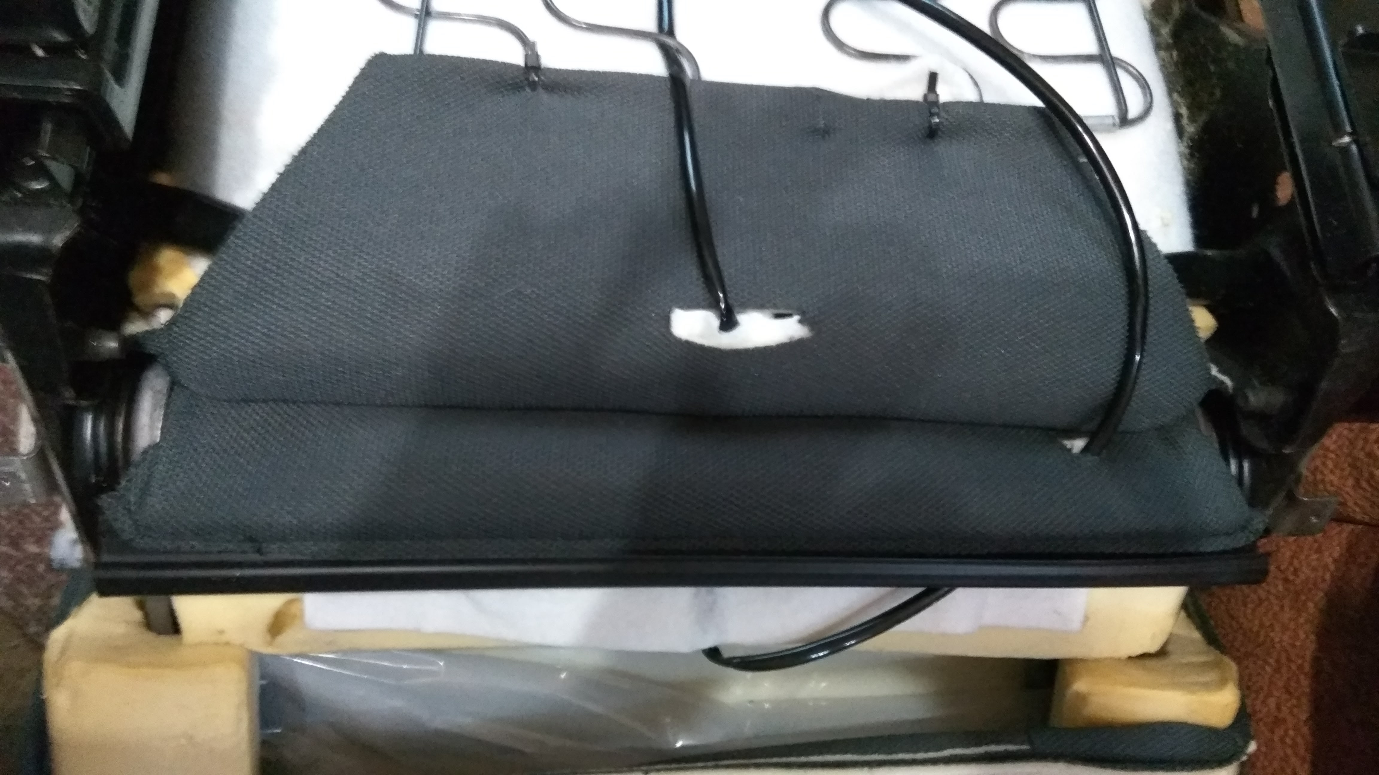

Установил подогрев сидений. Оказывается в заводских чехлах даже были дырки для проводов.
Греет хорошо, через 3 минуты уже надо переключать на "1" или выключать.
Подкючил к прикуривателю, там провода достаточного сечения.
Заняло полдня времени.
Сопротивление одного мата 6 Ом, получется 4А, 48 Вт на "2" и 1А 12Вт на "1".
Мощность меняется переключеним "паралельно/последовательно".

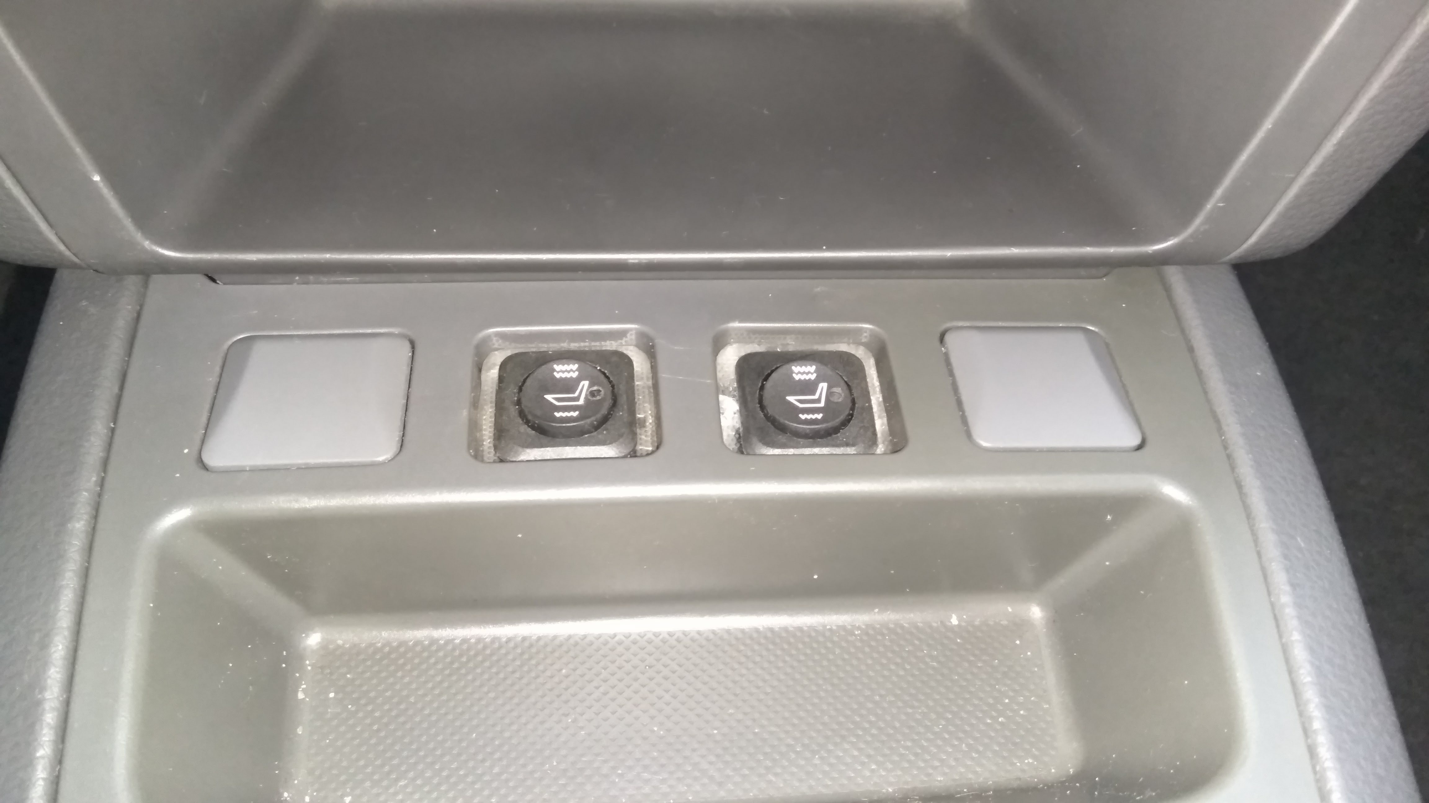

Суб листопада 04, 2017 19:58
Повідомлень: 266
Звідки: Киевская обл.
Автомобиль: Chery E5
Повідомлення Re: Доп оборудование, аксессуары, акустика на Е5
Да - "попогрейка" классная штука ;) Тоже перед прошлой зимой поставил, жалею только, что раньше такого не сделал. Как только включил, через пару минут - руки на руле ещё холодные, а попа уже нет :) Хотел тоже в такое место поставить кнопки, только у меня они не по отдельности, а одним блоком. Пришлось ставить возле ручки ручного тормоза, сразу казалось не удобно, а сейчас вроде они там всегда стояли :D

Я сначала думал что это для подогрева. Начал проверять - там есть масса, подсветка (появляется + при включении габаритов), а силового "+" нет.
Всего 5 проводов - но куда идут остальные три - х.з.
К тому же сечение проводов там примерно 1..1,5 кв, а на прикуриватель идет 2..2,5 кв.
