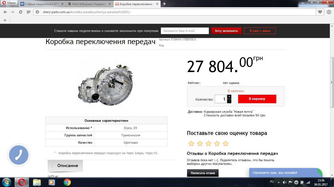

vakylla написав:
korablov не утверждаю, а просто отталкивался от этих фактов, что коробка одинакова.
Скажу как человек, который пытался купить ту кпп, что ты прикрепил - ее в том магазине нет, только перекупают в УкрАвто. В УкрАвто говорят разные коробки.
Кто знает, какой реальный(а не с сайтов-продаванов!) артикульний номер кпп элары? Тогда сравним.
П.с. Почему такая кпп - не знаю как на эларе и других чери, но у нас как минимум 1 изъян конструктивный есть - посадочные места валов находятся прямо в корпусе, что многократно увеличивает ответственность точности технологии изготовления корпуса. В других кпп(не во всех, но в многих условно беспроблемных) валы устанавливаются в спец. пластины, которые и жесткость имеют достаточную(хотя не факт что у корпуса она не такая) и, что самое важное, легче попасть в допуски взаимного расположения и соосности валов, потому как положение этих пластин можно отрегулировать в самом корпусе, соответственно не предъявляя к этому корпусу сверхвысоких требований по точности изготовления и обработки. А плохая соосность быстрее всего убивает подшипники(если не брать в расчет эксплуатационные причины). И тут не важно, китайские по 30 грн или шведские по 300 грн.

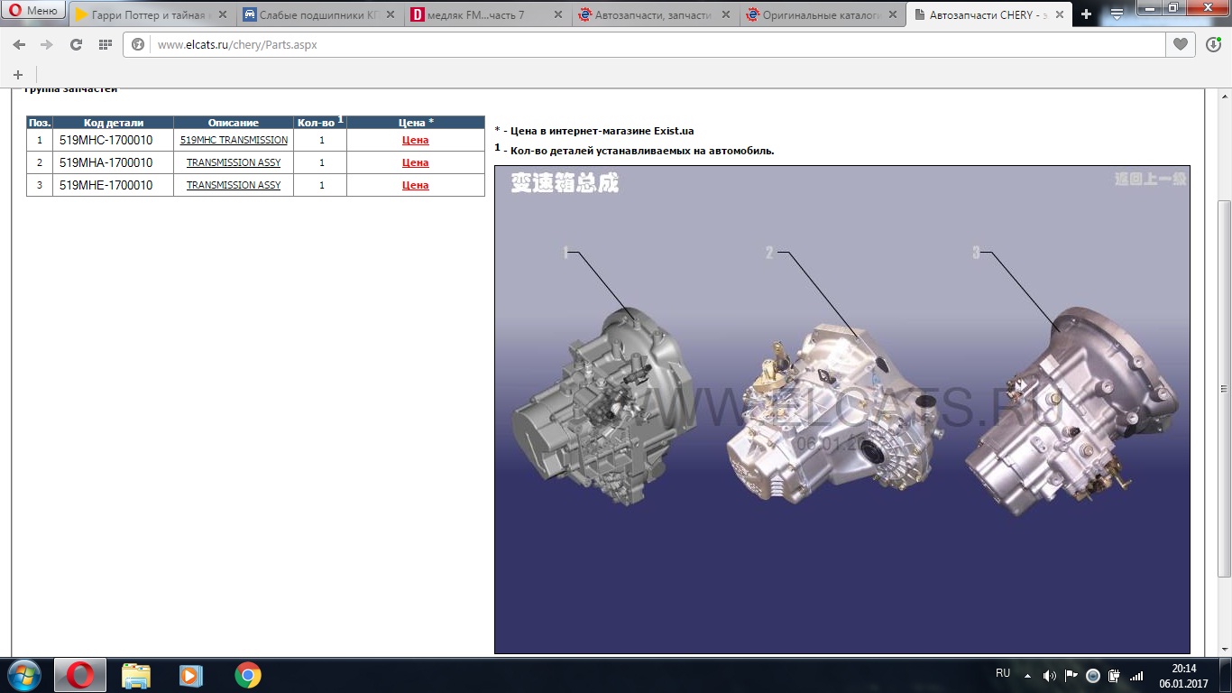

Повідомлення Re: Слабые подшипники КПП Е5
вот с эл. каталога Элары № КПП.
П'ят січня 06, 2017 21:17

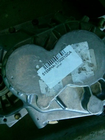

А вот та, которую я недавно поставил. Как видно, номера разные.
этот № сейчас Эларовской и пробивается. так как каталог что у меня уже таки устарел не много.
просто что то обновили, по этому стал 515 вместо 519.
но сам факт интересует ни форза ни вида (если коробки одинаковы с Е5), так не страдают ей.
в общем китайцы что то перемудрили в Ешке с КПП.

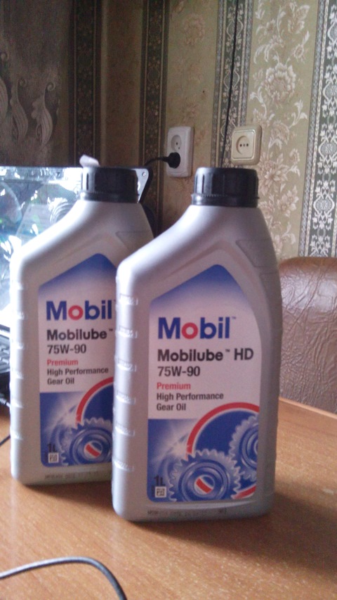

Повідомлень: 1761
Звідки: Запоріжжя. Україна.
как мне кажется, что тут какая то конструктивная не доработка в Ешке с коробкой, отсюда и проблемы с ней.
а масло заливать , однозначно хорошее, брэнд тут роли не играет.
я стоковое, слил через 1.5 т, муляку не понятную. Залил французкий ELF, масло не плохое но зимой как на мой вкус)) сильно вязкое .
на 31 тысяче сменил на "Mовil MOBILUBE HD 75W-90", ведёт себя прилично))
