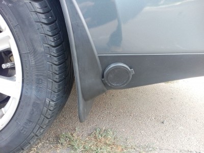

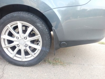

Тоже заправку сделали в этом месте, но посмотрел на Вашу фотку и понял, что при езде в дождливую погоду, а особенно зимою на вход будет закидать грязь с колеса. Поставил брызговики, так вот получилось :D

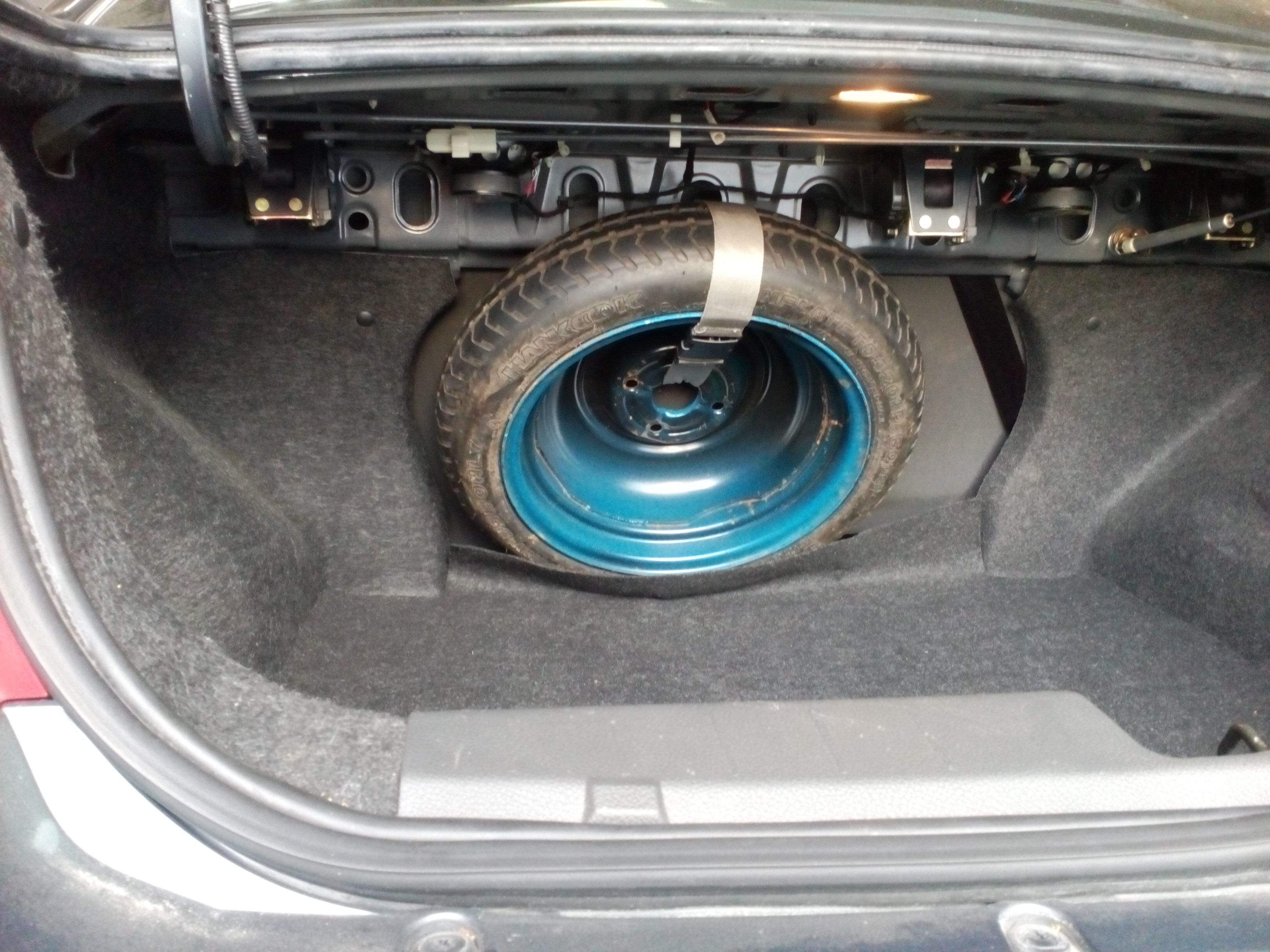

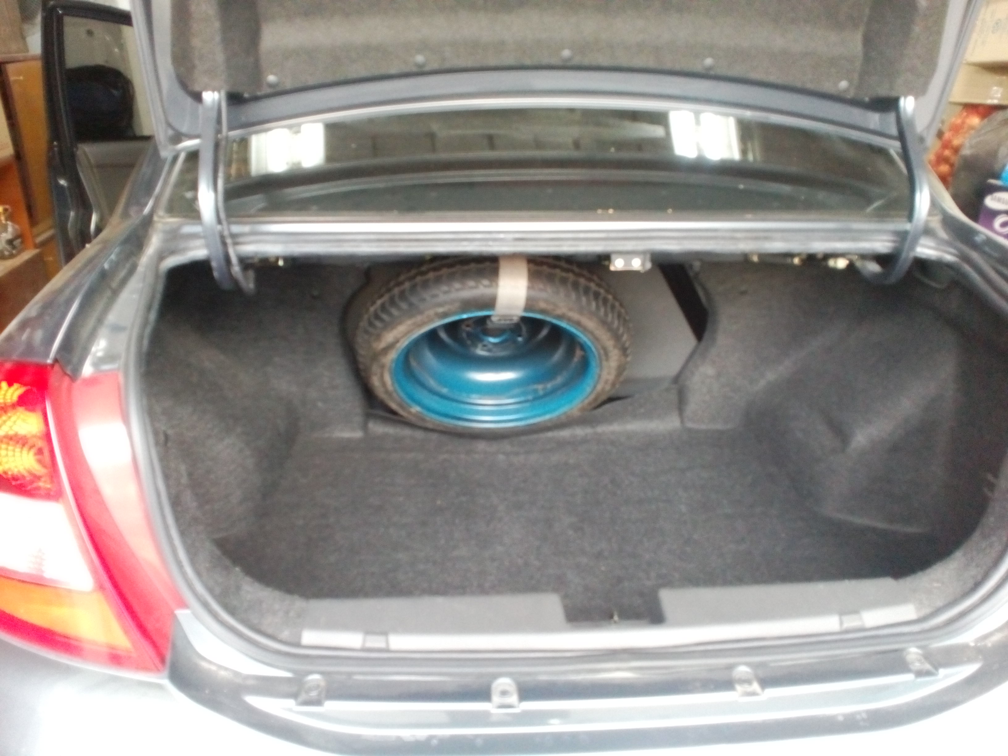

Может кому интересно как я решил проблему установки баллона ГБО вместо запаски, и размещения запаски в багажнике. Такое решение выше описано, но с стандартной запаской а, она как ни крути в багажнике занимает много места. Вместо неё я купил докатку (подошла от лацетти) в багажнике занимает мало места да и с поликом ничего я не делал - снимается, открывается как обычно. ;)

С докаткой вообще шикарно !

Да прикольно вроде получилось. Ещё хочу для этой докатки чехольчик в виде бублика пошить, только ткань под оббивку надо подходящую найти. :?

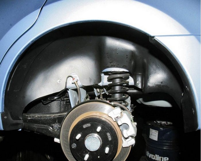

olezha7020 написав:
а от Элары чем она может не подходить?
Она не налазит на тормозной суппорт - сам обломался. На эларе барабаны сзади, а у нас диски.
Пон вересня 26, 2016 15:12
Повідомлень: 4707
Звідки: Київ. Україна.
Повідомлення Re: Установка ГБО
на эларе диски сзади
Пон вересня 26, 2016 15:20
Повідомлень: 429
Автомобиль: Chery E5
на всех диски?
тогда почему не налазят?
Сер вересня 28, 2016 18:43
Повідомлень: 1761
Звідки: Запоріжжя. Україна.

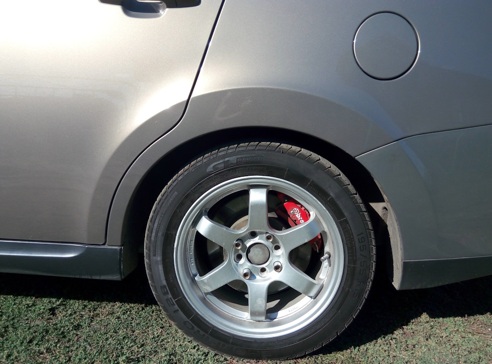

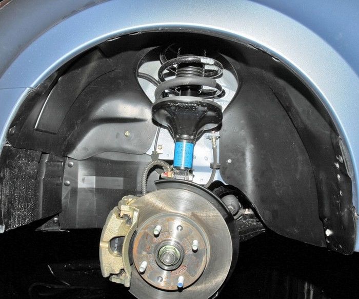

Jack_Carver и передние и задние дисковые
вот фото визуально сравнивай.
хотя как то аж не верится что китайцы что то новое на заднюю подвеску поставили в Ешке.
передние
задние
вот фото с Е5 даже визуально видно что один в один.
да и тут кто то кричал :D , что 5 гаек на колесе. папандос оказалось 4 :-D
Сер вересня 28, 2016 19:38
Повідомлень: 4707
наверное всё же что то усовершенствовали. А то ведь в эларах задние подклинивают частенько
