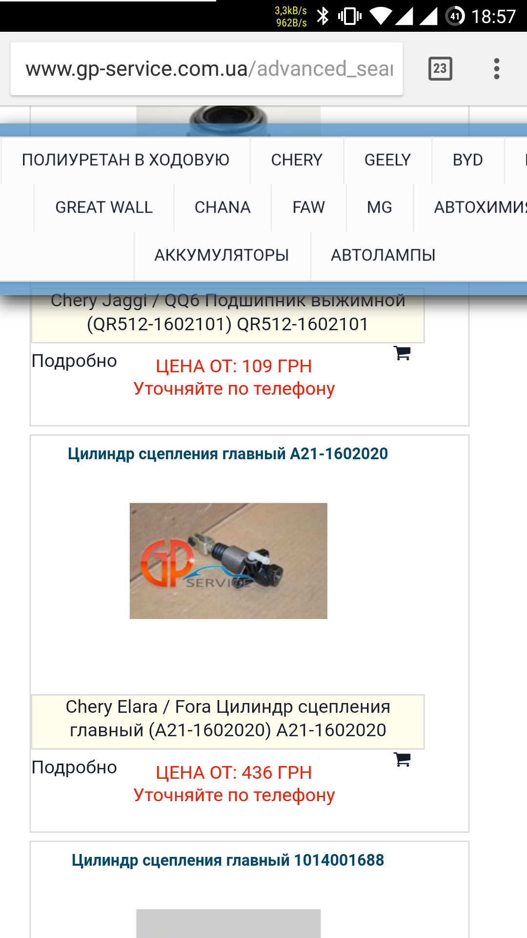

Доброго времени суток! В последнее время периодически начала поскрипывать педаль сцепления при выжимании. Подскажите, нужно ли начинать беспокоиться? Может смазать ее где то? :)
Пон жовтня 23, 2017 17:15
Повідомлень: 801
Автомобиль: Ешка
Повідомлення Re: Сцепление Е5
это скрипит главный сцепления, его не нужно смазывать. Подходит его время жизни))) Я уже дважды по гарантии менял. Советую уже приобрести, чтоб в багажнике лежал. Когда начнёт падать в пол, при езде, педаль - тогда меняй . Удачи П.С:ещё главный сцепления может потечь...
https://onespace.team/pass
Пон жовтня 23, 2017 17:39
З нами з: Чет квітня 03, 2014 15:13
Повідомлень: 12
Автомобиль: Chery E5
Эм..., я прошу прошения за мое занудство... я так понимаю тут ("главный сцепления") пропущено слово цилиндр? ;) Без обид... Я просто полный профан в авто-компонентах и для меня важны детали... И можно еще на всякий случай, если есть под рукой, подсказать номер оригинальной детали? За ранее благодарю.

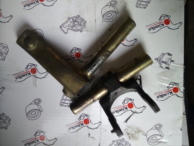

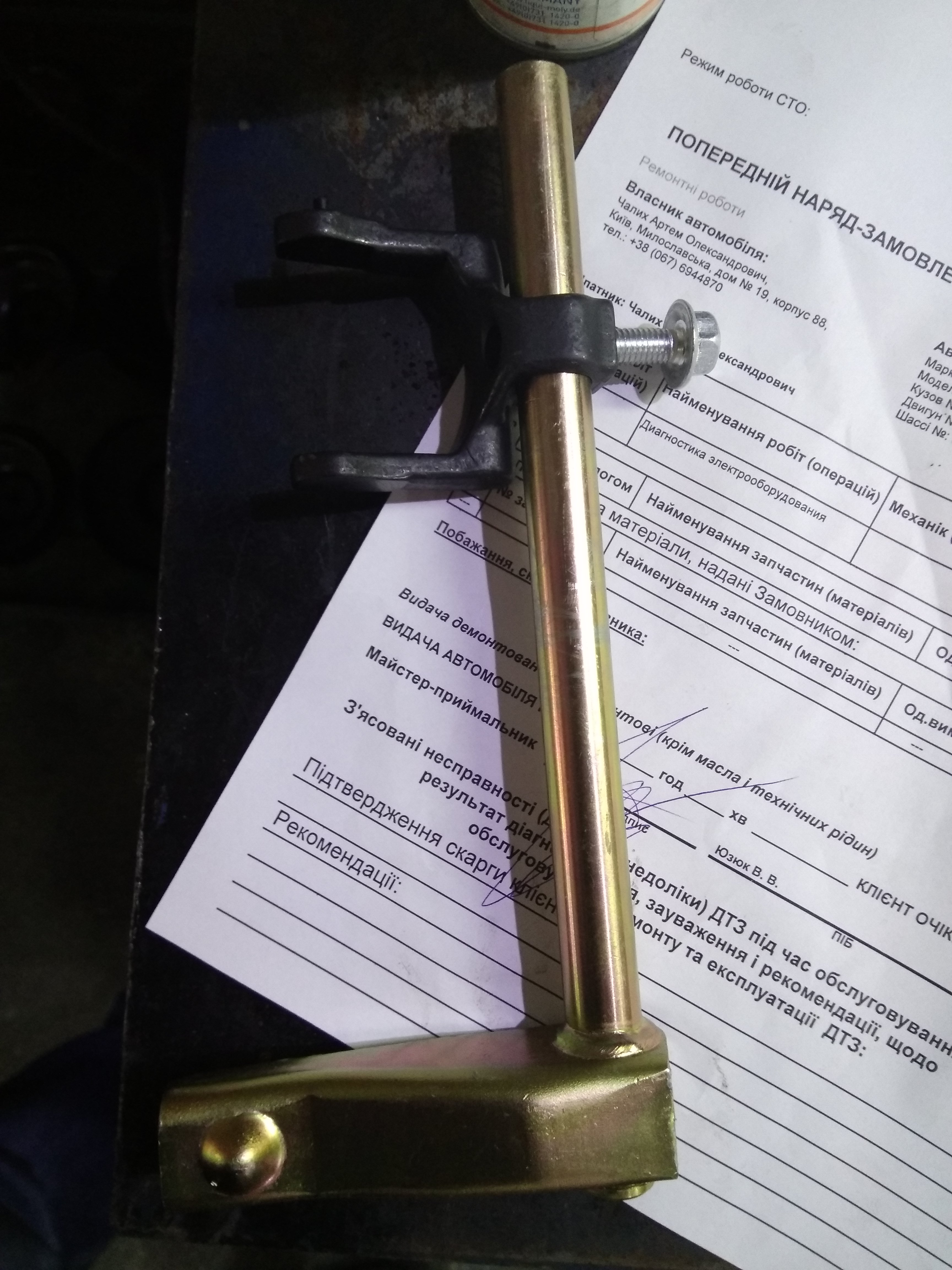

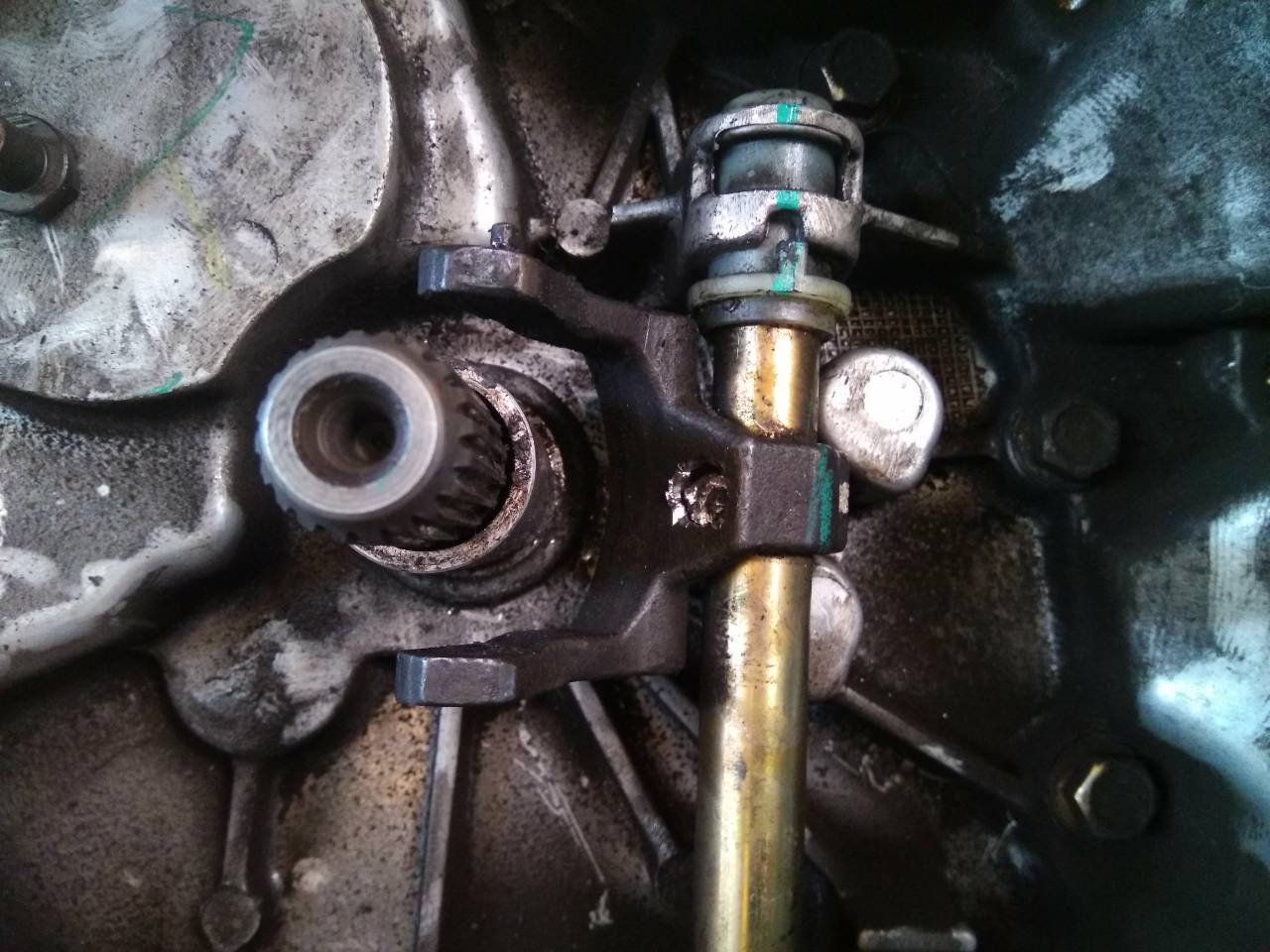

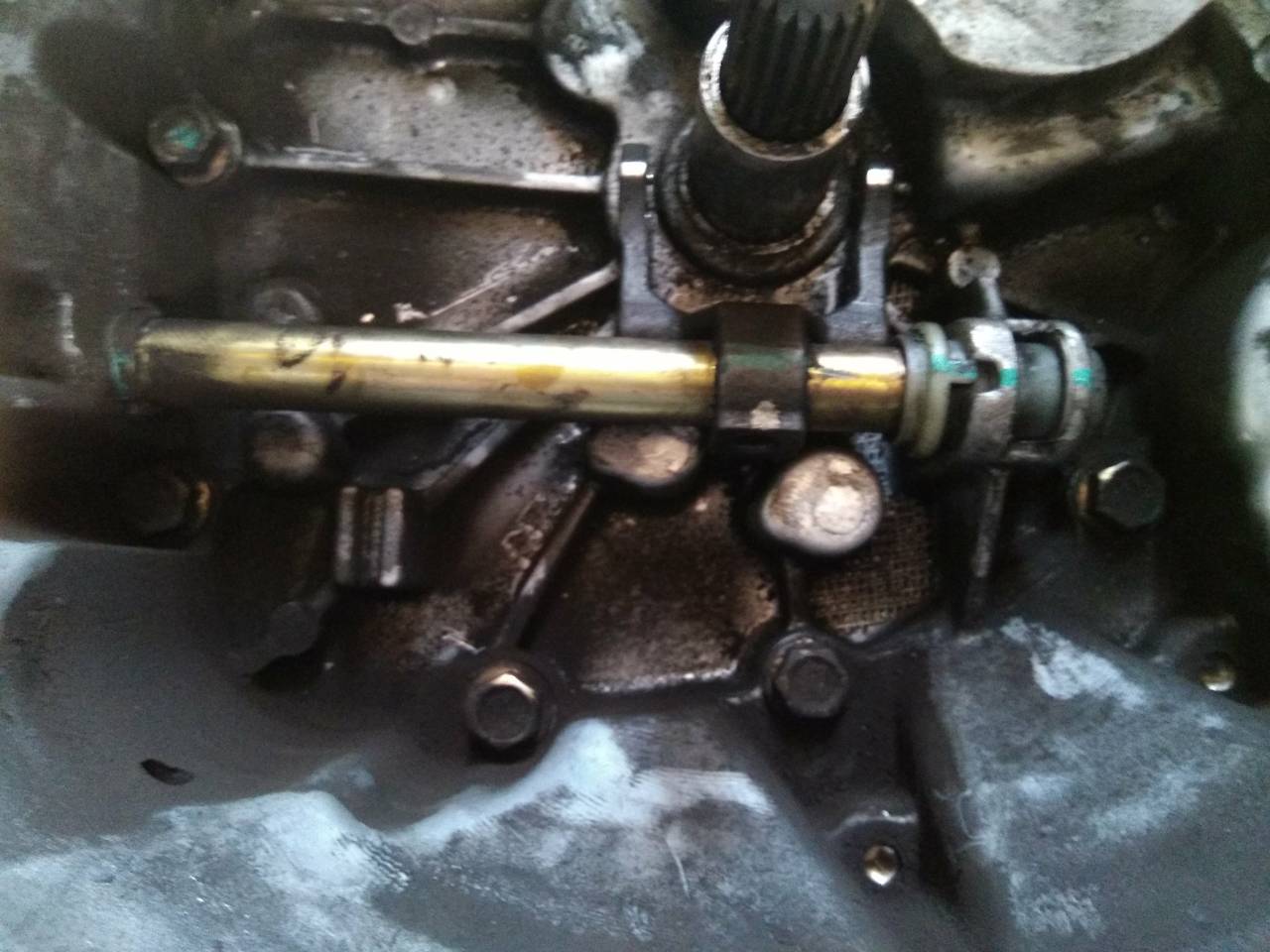

Сегодня поменял сцепление, естественно без косяков не обошлось...
На вилке, которая нажимает на выжимной отвалился зажимной болт, и его не было возможности высверлить! Был выбор купить вилку или тягу, но нужно было быстро(ааювто на подъемнике). Короче у ся на рынке взял комплект 680грн + 1260грн замена сцепления.
Теперь педалька сцепления стала мягенькой, практически не ощущается ногой)))
Ребята, очень окуратно откручивайте болт!!!
