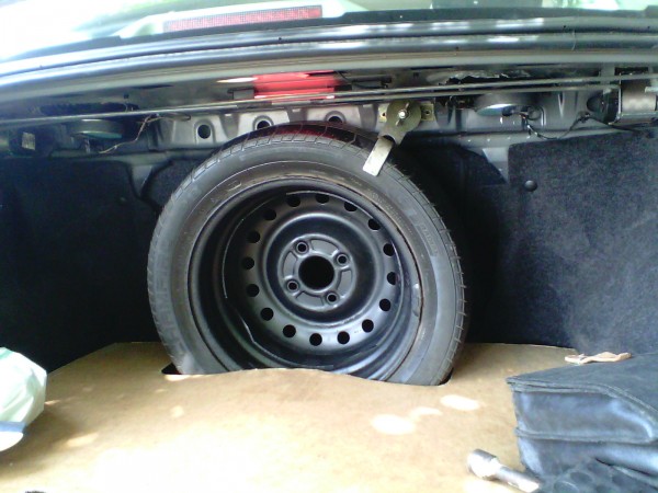

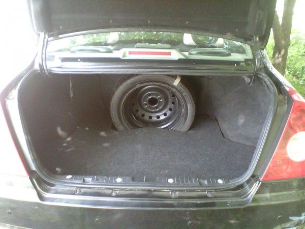

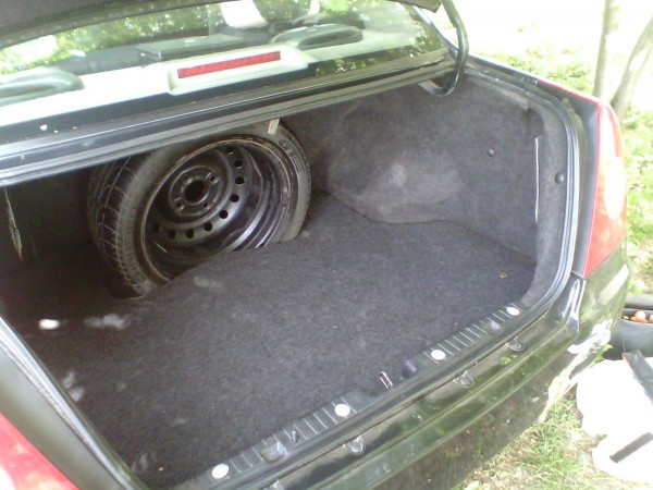

Повідомлення Re: Установка ГБО
Другова варианта , я не вижу. баллон вместо запаски, запаску за спинку, сделать так что бы запаска снималась не занимая много времени. не так часто я думаю , что возиш длинные предметы в салоне.
Прикольно! Я смотрю запаска погружена ниже перекрытия - значит там немного есть свободного пространства?
Тю. У меня торсионный баллон вместо запаски. А сама запаска лежит сверху, как обычный груз. И норм
аналогично! Если еду в село или из села,то я запаску ложу на переднее пассажирское если надо много места в багажнике. Согласен,что можно вместо стандартного колеса (запаски) положить "докатку" в багажник да еще и в чехол её!!!
Вариан как на фото мне понравился!

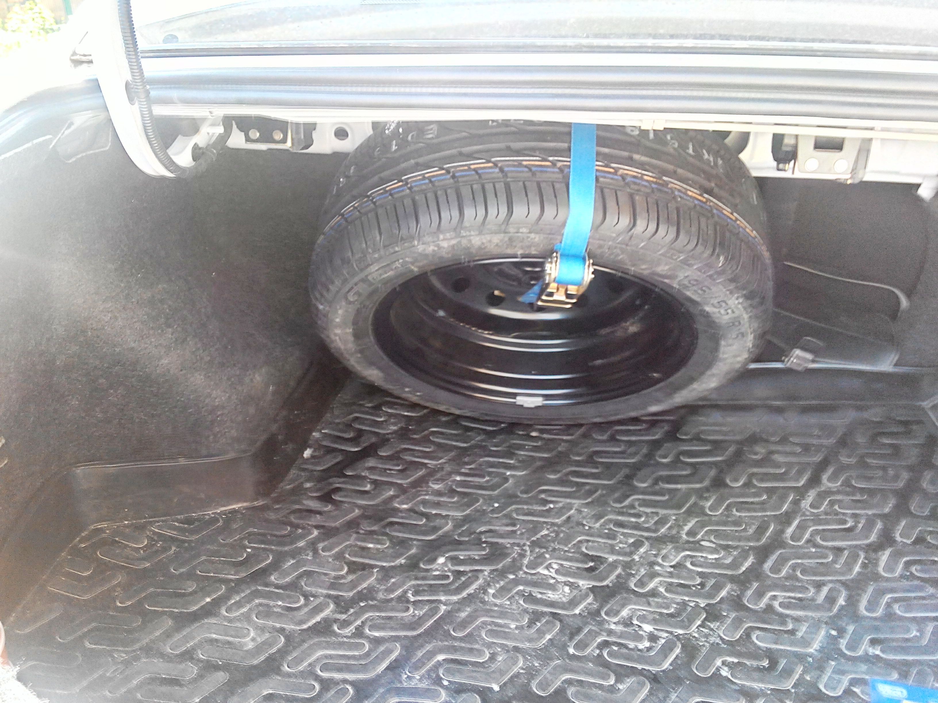

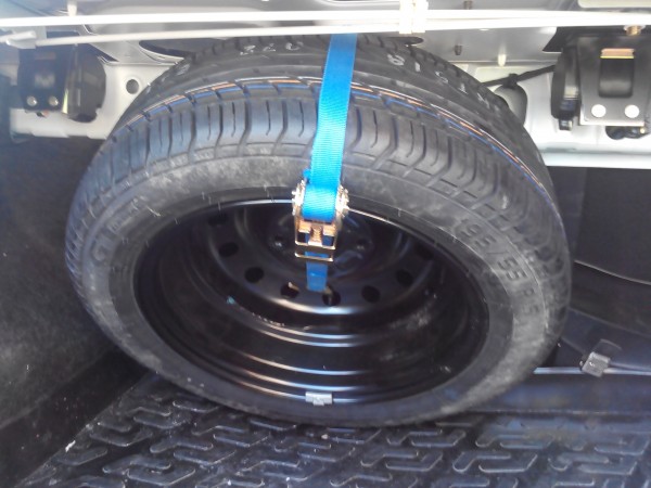

Всем доброго времени суток!
Вот и я созрел для установки ГБО. Поставил 4-е поколение (ЭБУ - АЕВ, форсунки - Tauris, редуктор - Alaska, бак - 43 л под запаску). Цена вопроса 7500 грн. Запаску пристроил под наклоном при помощи стяжки (фото прикладываются). О расходе говорить пока-что рановато, но первых 10 л газа мне хватило примерно на 100 км.
