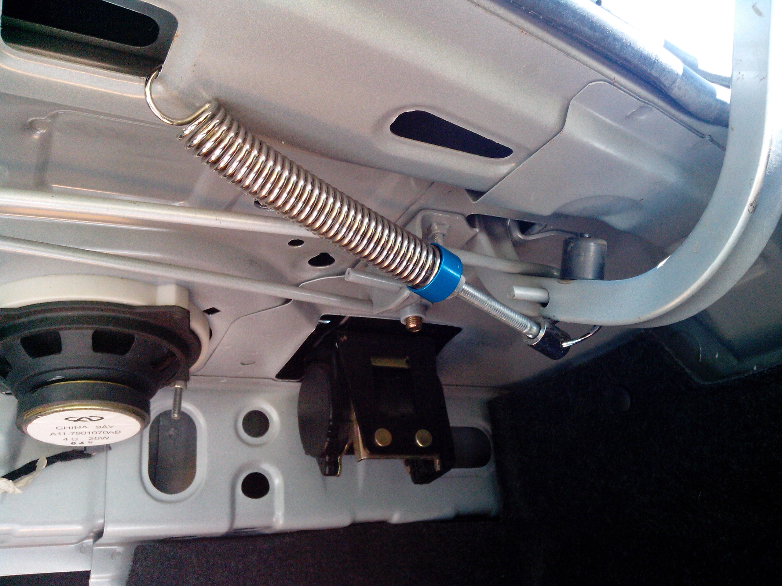

С амортизаторами мороки много. Я купил пружину для багажника Авео, поставил за 5 минут, ничего сверлить не надо. По голове теперь не получаю :)

Красава! Действительно без заморочек))). и по чём сие удовольствие?
к стати я бы на концы пружины надел бы винилованую трубку (применяется электриками ) не царапало бы рычаг и кузов.

На сландо 90 грн. http://kiev.ko.slando.ua/obyavlenie/pru ... 76c96e5827
А насчет термоусадки неплохая идея. Правда наверно прорежет ее сразу - довольно тугая.

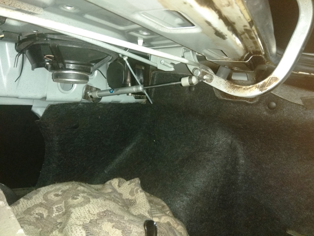

Получил сегодня багажником по голове, машина стояла на горке, резкий порыв ветра и мне по кумполу, буду ставить мебельный амортизатор как у Jorka идея хорошая, работал когда то сборщиком мебели и был при установке таких амортизаторов момент, если сборщик не устанавливал правильно амик, что при закрытой дверке он не переходил в полностью сложенное состояние то как правило амик со временем вырывал крепление с дверки. Получается, что когда он полностью в сложенном состоянии он практически не давит. Так что надо следить, что бы амик при закрытом багажнике был полностью сложен. Амик на защелках и поменять или заменить легко и без проблем. Кто будет ставить рекомендую купить в меб мастерской, там легко подобрать по мощности, это не в магазине где из за порванной упаковки не поменяют.

По поводу сложенного амортизатора - так у меня так и получилось что при закрытом багажнике он в полностью сложенном состоянии (на шестой фотке видно). По началу бывало подумывал о замене на слабее амортизатор, потому что иногда было очень интенсивное окончание его хода при открытии (начало хода плавное, а потом багажник вылетал), а по прошествии времени, сейчас уже такого нет. ;)

Дякую jorka за хорошу і просту ідею! Повторив, допомогло)
Перед цим стояла пружина але вона довго не витримала. А так дуже навіть добре!

Интересно какой - с каким усилием амортизатор поставил?

Поставив перший попавший))) слабенький меблевий. Багажник шумований та оброблений тому він його чисто підтримує. Згодом поставлю сильніший.
