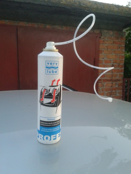

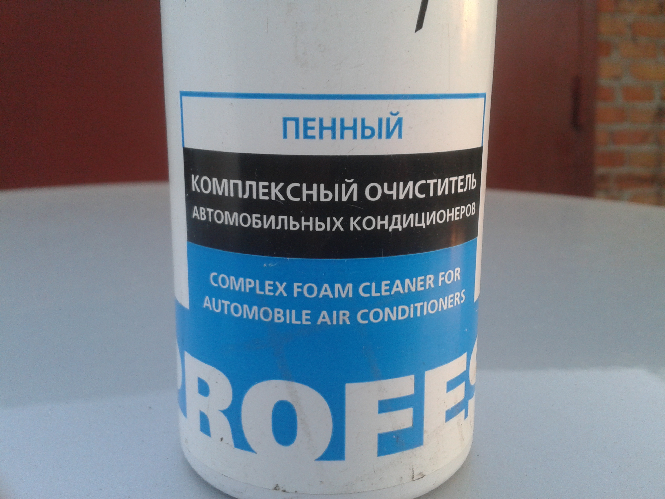

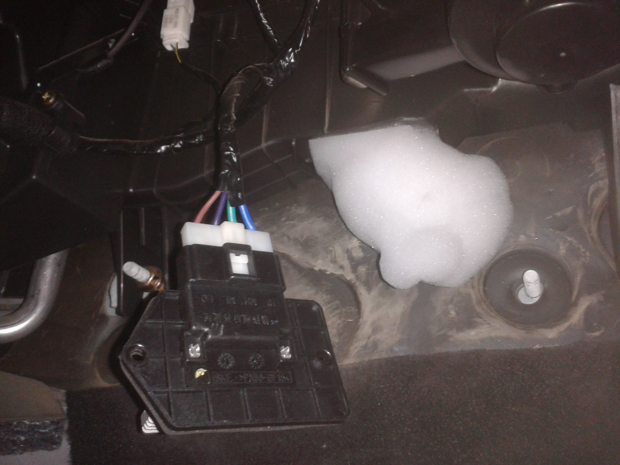

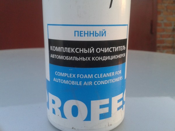

ПРИВЕТ всем, Вчера решил вывести грибок из кондера, купил спрей для чистки кондера, его надо вдуть через фильтр салона, но у нас после мотора печки есть лючок с датчиком, его окручиваем и туда вдуваем, но нужно прикріть отверстие тряпкой чтоб пена обратно не вылазила, посмотрим ка оно даст результат или нет

а я таким средством обработал кондей в этом сезоне , тоже есть положительный результат

Запах прелости опять появился :( пришлось снова обрабатывать. но на сей раз задул пены от души, если не поможет буду задувать пока через все щели не повылазет

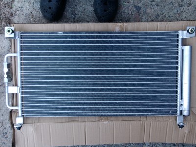

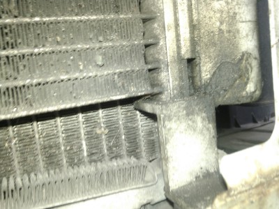

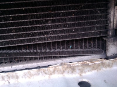

А вот лажа с моим радиатором кондиционера,не знаю что делать?! Заправки хватает на 3-5 месяцев.Но это было в прошлом году.
вот фото.

если ещё на гарантии должны поменять 100 пудово.

Нашел,купил,поставил новый радиатор кондиционера! очень рад,ведь такая жараа в Киеве. Обидно что долго искал.куда только не обращался,звонил,лазил в инете по всем китайским интернет магазинам. Нашел даже на китайском сайте его,цена стояла 45 дорралов,и где то столько же за пересылку! Короче передумал. И вот нашел в Киеве,купил на кредитку (2000грн.) а на следующий день зашел на сайт интернет магазина и увидел его цену и обалдел (1300грн).
P.S. когда снимали старый, помыли радиатор двигателя,он очень был забит.Чтоб Вы понимали, расстояние между радиаторами гдето 1-2см,и там очень много забивается хрени(листва,пух и т.д. и т.п.) всем рекомендую сделать это процедуру.

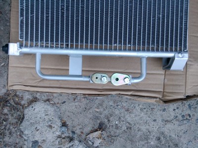

Повідомлення Re: Работа кондиционера
А вот фото того радиатора что за одну ночь подешевел на 700 грн.(((
Vortex Estina FL--на русском!

В среду ездил на СТО, так как кандей перестал дуть холодный воздух.... Диагностика 100 грн, оказалось что фриона нет вообще.... задули фрион показало течь... короче сняли радиатор, в двух местах, на заводской пайке (там где трубка с выходами крепится к самому радиатору) трещины... заварили, закачали фрион и стало все норм!!! цена вопроса 550 грн... Итого 650 :?
