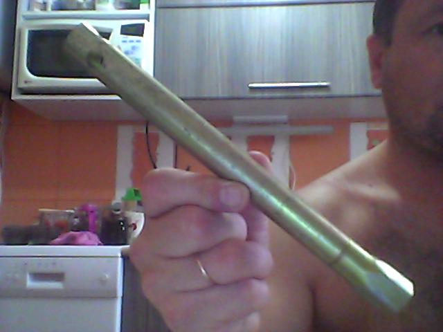

Повідомлення Re: Свечи зажигания на Е5
Вот .Самый лучший ключ для наших свечей.Простой и надежный.
я впохожем за 50грн грани провернул , хорошо что не на свече
Тебе неповезло .Ключ был сделан не из спецстали.
Казимир написав:
Подтверждаю, ключ отличный. За время эксплуатации не был поломан.
