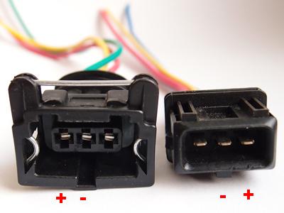

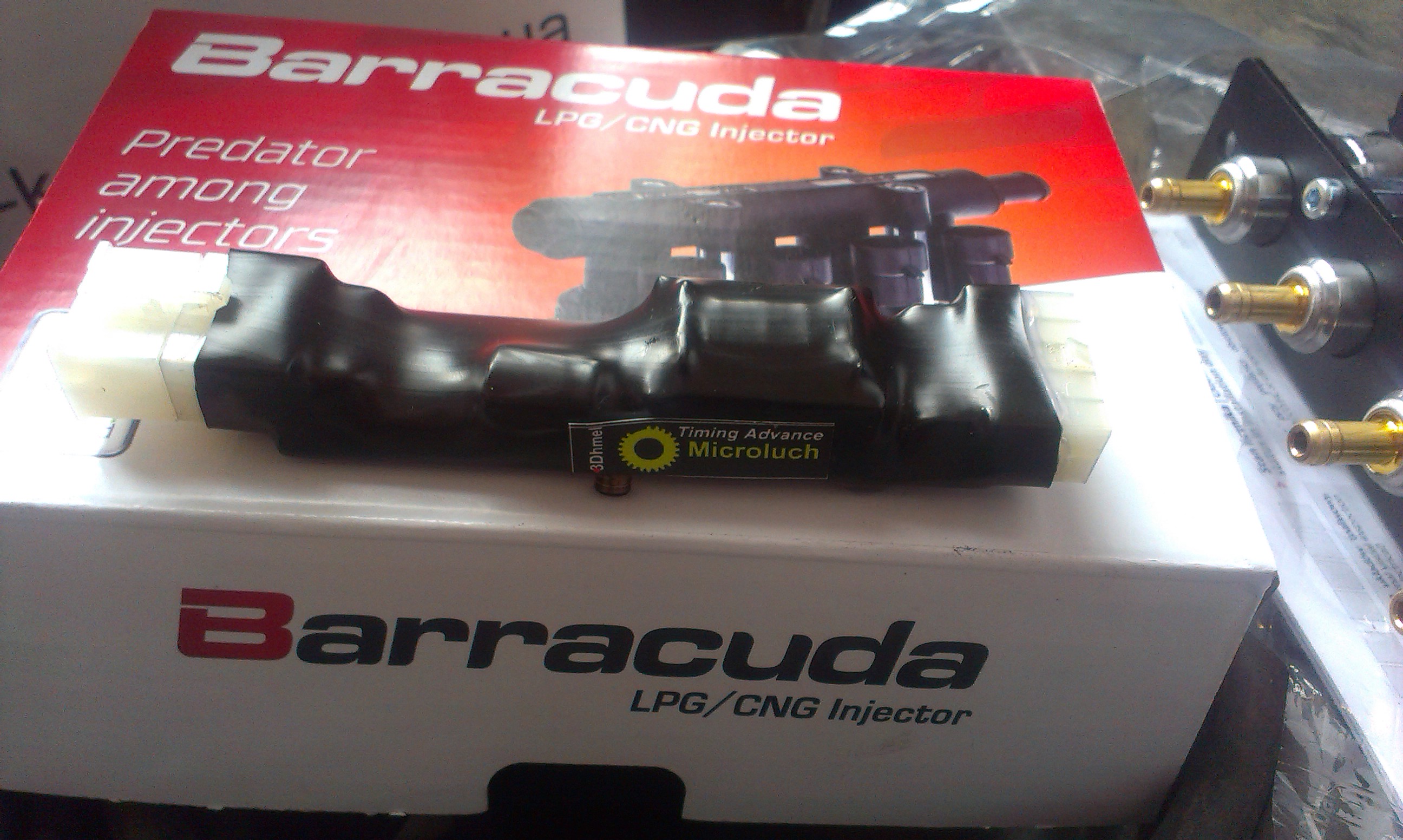

Установил вчера вариатор Microluch 3Dind. Стоит в ихнем магазине с доставкой около 1000 грн. Прошивку поставил 3Dind_602_(rc4m3bd).
3D пока не настраивал, запустил просто в режиме 2D, угол сейчас поставил 9 градусов.
Попомер заметил что с вариатором лучше трогается и ускоряется,заметно увеличился момент на 1000...2500 оборотах.
По расходу еще долго надо собирать статистику.
Распайка датчика коленвала как у тигго:
http://pauk.org.ua/?p=1690
lpg16.jpg [ 14.73 КБ | Просмотров: 2575 ]
