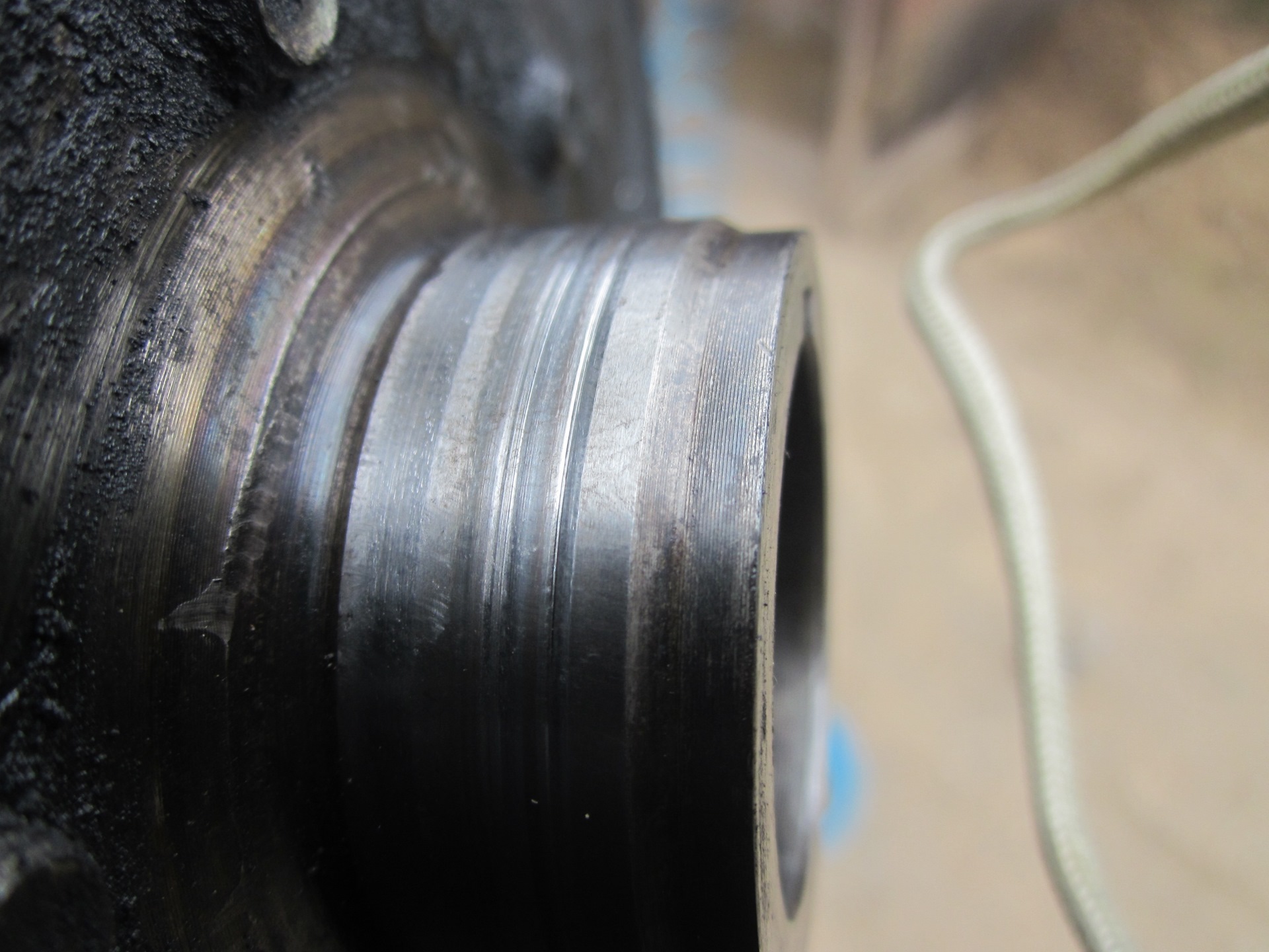

Неустранимая течь - менял уже сальник несколько раз - прошу скиньте код оригинального сальника
Или подскажите в чём беда - кто сталкивался ?

Чи є виробіток від сальника на валу (канавка) чи може прослаблений корпус що мало ймовірно.

Что делать если выработка есть ?

Спасибо за советы - дело не в сальнике.. течи повсюду.
Течёт из под лапки сцепления, и из под датчика который сверху на колоколе коробки + я так понел оно попадает там в сцепление чучуть и масло становится из за этого жудко чёрное как нефть + шумит подшибник + масло имеет метолический окрас (чучуть) определил методом слива
буду полностью снимать и переберать коробас.. :moil:

Вообщем разобрал корабас - зря волновался что под замену:
Комплект подшипников
4 роликовых и 2 шариковых - игольчатые впорядке!
На валу подшипники
6206/6205
вторичный вал
32205 - 1 шт
ST3062 роликовый 1 шт.
501310 деферинциал 2 шт.
Сальники шруза
Сальник первичный вал
Диск сципления
Выжимной
Масло
Кто может посоветовать коды (Очень надо коды на подшипники)
спасибо!
