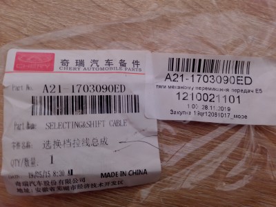

Нарисовалась проблема.
Оторвалась шпилька троса передач.
И тут не могу найти трос .
На моём тросе а21-1703090ED
Не могу найти трос.
Двухцветный красный-черный.

Повідомлення Re: КПП, сцепление
Вопрос закрыт купил оригинал 1260 гр
Трос оригинал Е5

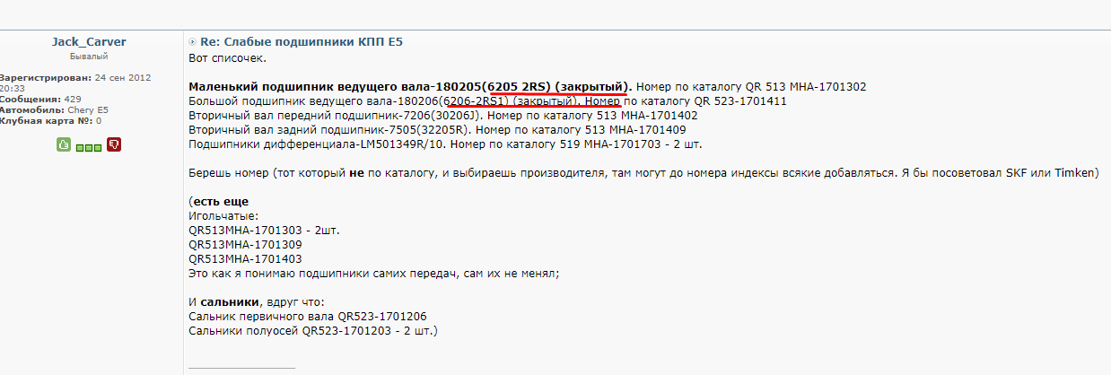

Подскажите какие подшипники гудят когда отпускаю сцепление..
Какие первичного вала.
И к чему готовится .
Какие сложности.
Если можно кто менял какой фирмы брать ..и какие они закрытые открытые..тип ?

Про тип подшипников ни слова

Ну как ни слова. А это что ?
Я себе их поменял еще год назад.

Тип подшипника?
Открыт .
Закрыт.
Каким материалом .
Пластик.
Металл(это если закрыт)
Но в коробке они открытого типа????
Нед січня 10, 2021 23:25
Повідомлень: 522
Автомобиль: Chery E5
Я купил SKF по номеру, оба закрытих резиновым пыльником. Когда разобрал коробку - родной один был закрытый, второй открытый. Из закрытого несложно отверкой сделать открытый :). Получилось как и было с завода. Роликовые не трогал, с ними было все ок.
