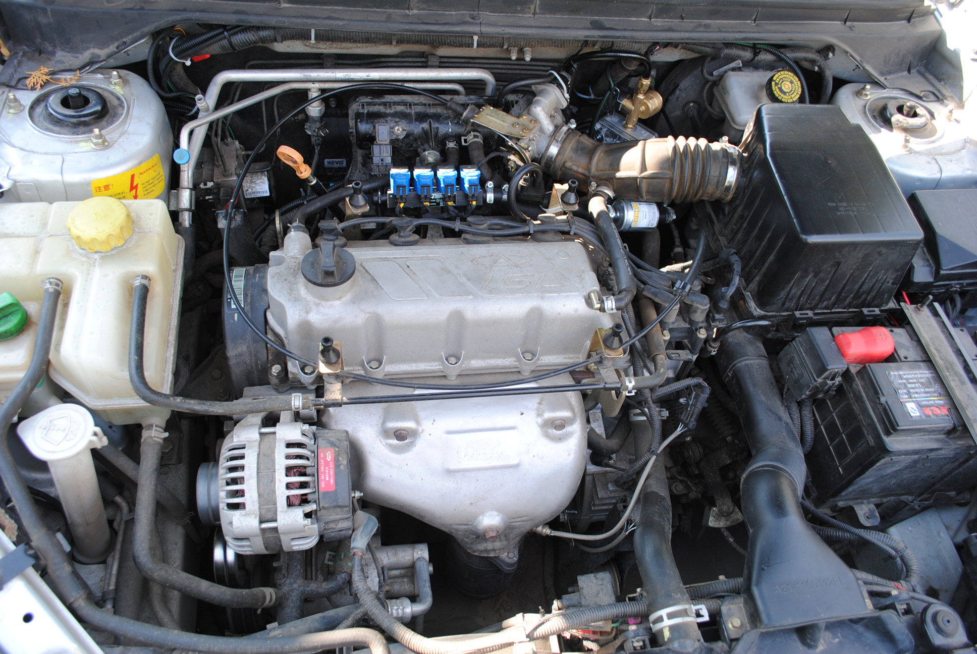

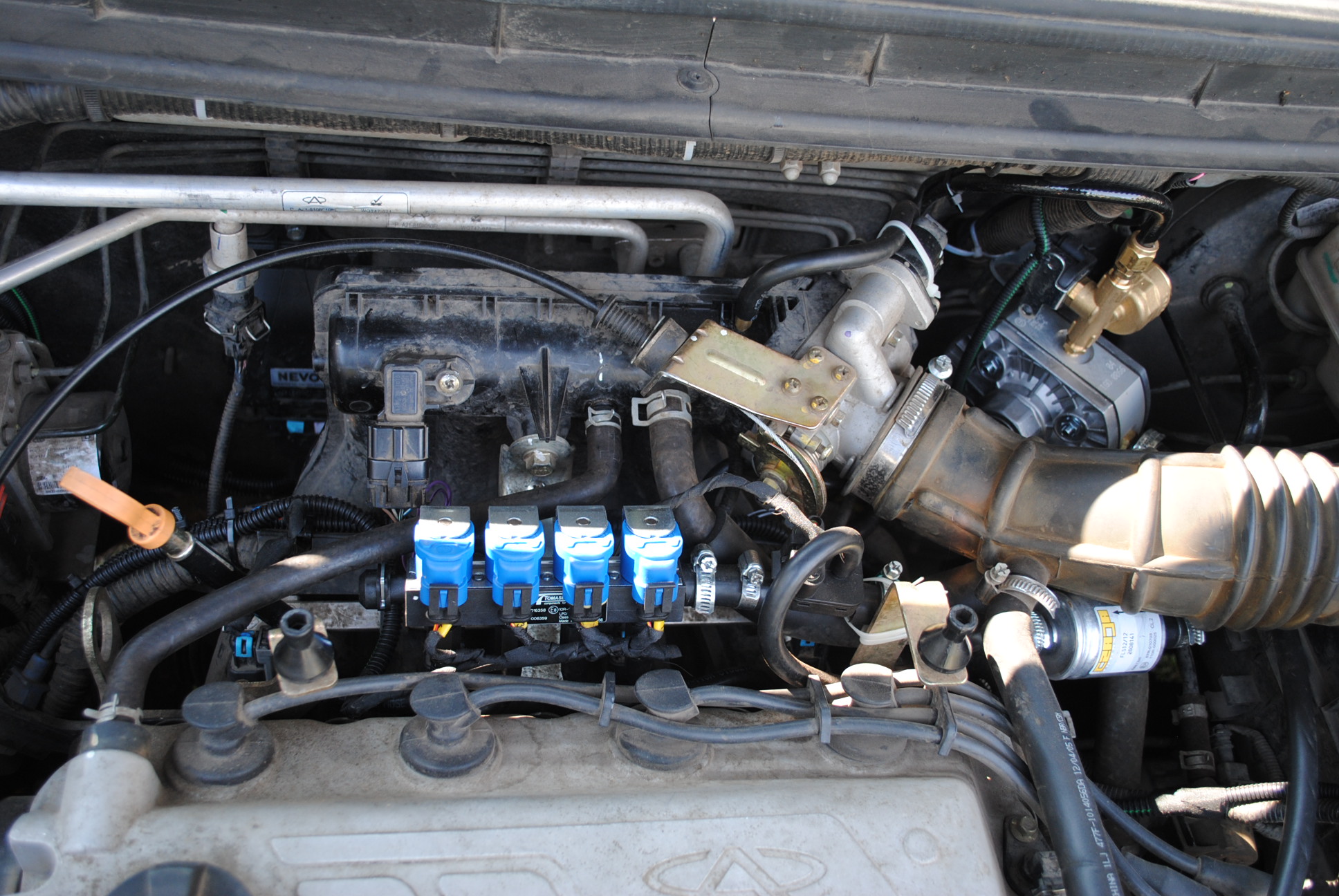

Ну вот поставил уже и себе газ. Сегодня уже ездил. Динамика как бы почти не поменялась, хотя может чуть хуже стало. Расхода пока не знаю.
Мозги KVE Nevo, редуктор KME, форсунки tomassetto IT01, баллон 48л. под запаску (брал б.у., чтоб дешевле). Все оборудование обошлось <4500 грн.
ВЗУ поставил под лючок - не видно и удобно заправлять.
Настроил и откалибровал пока первоначально, покатаюсь недельку, потом подкорректирую карты.
Ставил и настраивал все сам за 2 дня, правда консультировал знакомый хороший газовщик. Кабель на настройки сам спаял, был у меня переходник USB - RS232 TTL, покупал чтоб arduino контроллеры прошивать. Заказал с китая блютуз за 1.18$, спаяю чтоб с кабелем не таскаться-будет удобней. Программа для настройки есть в интернете, бесплатна и на русском. Все подключаешь, нажимаешь "автонастройка" - и все работает, можно ехать.
Вообще машина абсолютно без проблем для установки газа, все удобно, доступно, хватает места для редуктора.
Если кто надумает сам ставить, отвечу на вопросы.

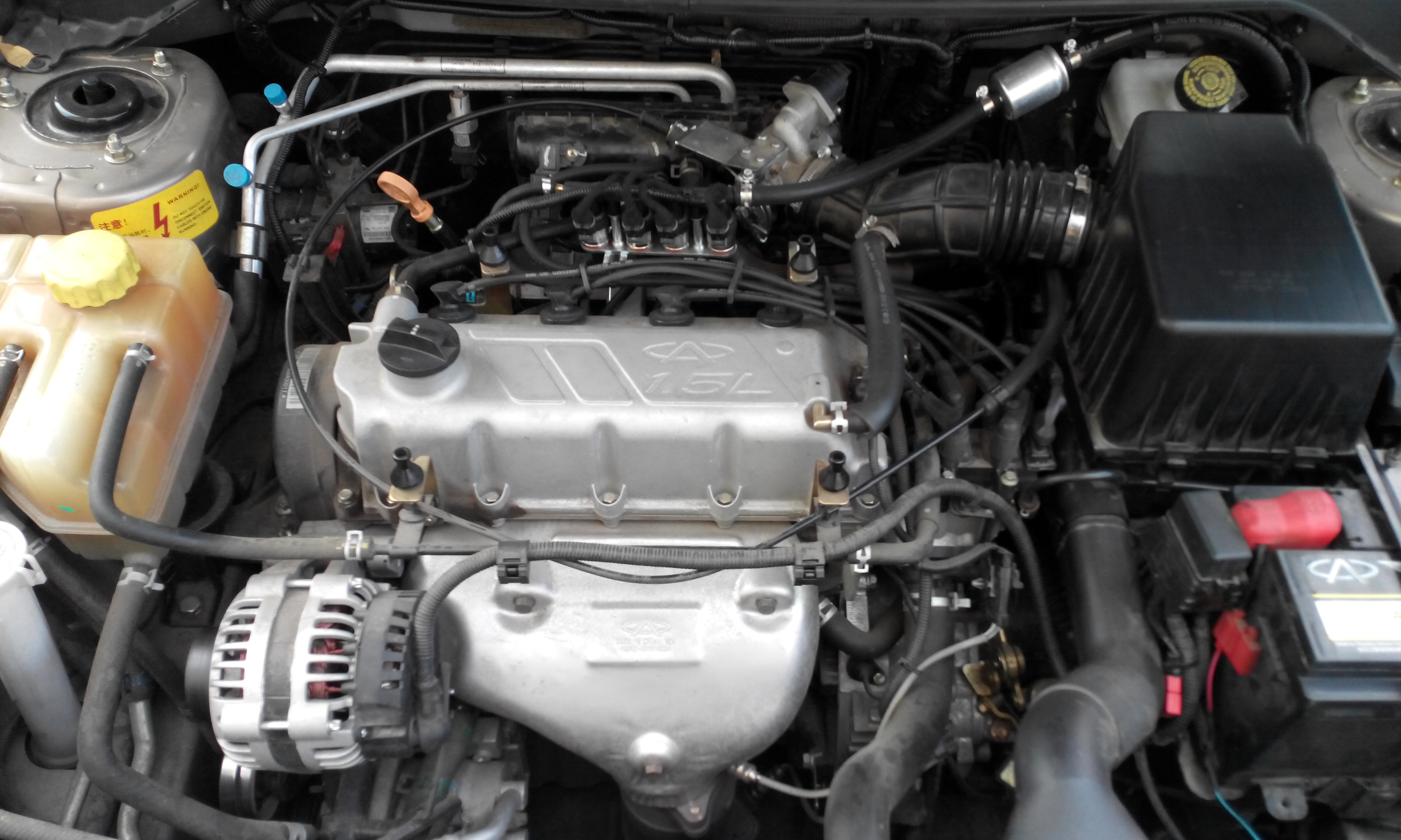

Привет всем. Хо поделиться своими фотками "вида" ГБО :oops:
...и мне интересно у кого как?

Ну у меня так. А куда вы редуктор привинтили ?
Да еще, у тебя газовый фильтр не по "феншую", надо ниже уровня форсунок, чтоб если какой-то конденсат/масло будет - оставалось внутри фильтра а не попадало в форсунки.

По поводу фильтра - поинтересуюсь у своих спецов.
Редуктор стоит ниже твоего и чють правее...а мозги в салоне!
