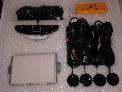

хочу установить парк троник, купил давно 60$ на вибор были датчики белые и черные

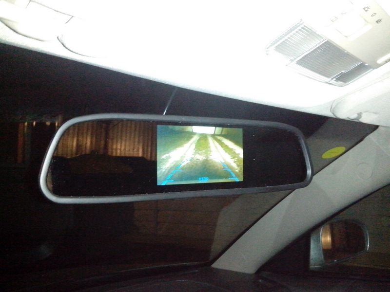

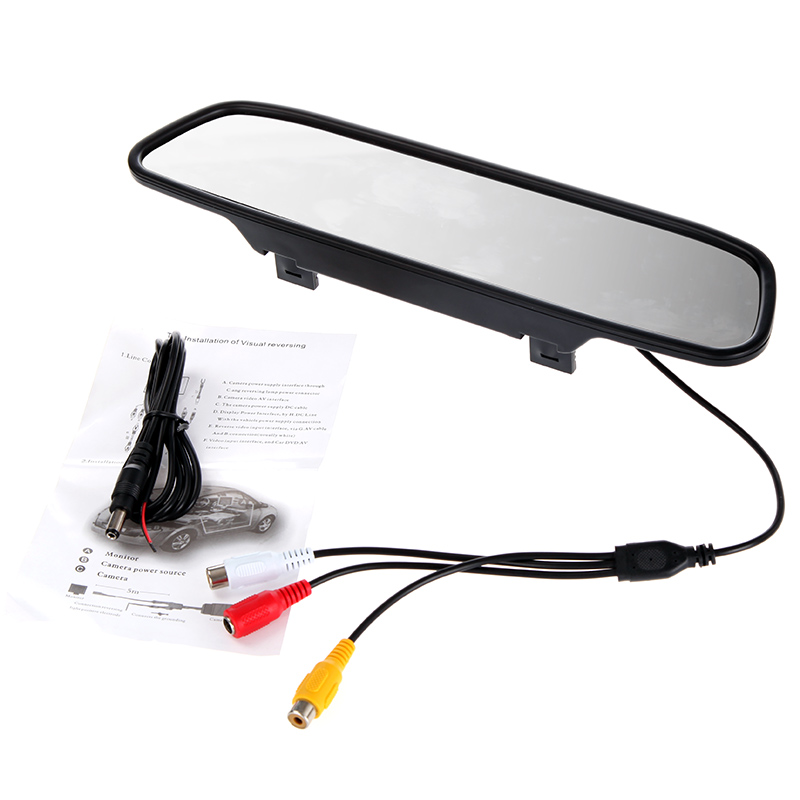

Я себе поставил камеру заднего вида и зеркало с экраном. Купил на e-bay. Видно хорошо.

А провода от зеркала куда спрятал?
И провода от камеры пробрасывал через салон?
https://onespace.team/pass
Чет грудня 05, 2013 18:35
Повідомлень: 522
Автомобиль: Chery E5
Повідомлення Re: Доп оборудование, аксессуары, акустика на Е5

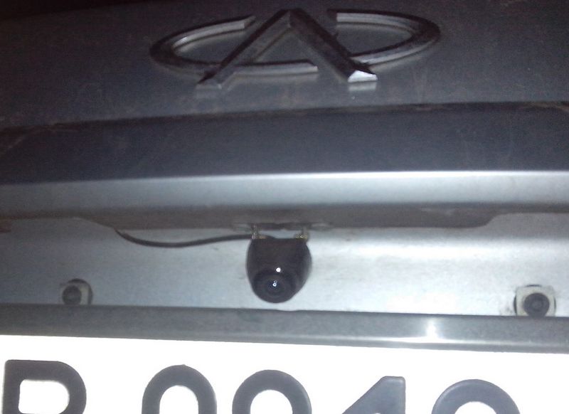

Провод от камеры протягиваем по левой стороне машины. Тянем внизу, прятать за пластиковую накладку порога. Затем по левой стойке параллельно проводам что идут к плафону освещения салона, потом над оббивкой крыши.
Снимаем плафон освещения, там куча места - прячем провода с разъемами, подключаем питание зеркала к разъему плафона. Черный - минус, желтый - плюс. Когда все собрал -проводов не видно.
Зеркало:
http://www.ebay.com/itm/400470627147?ss ... 1439.l2649

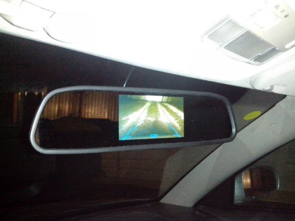

UPD:
сделал фото

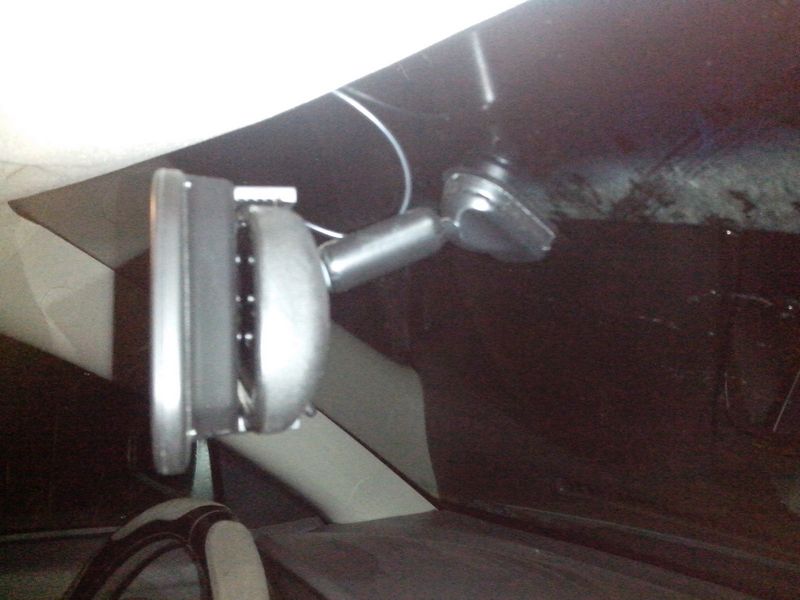

А как крепится зеркало(вместо или на родное)?
Чет грудня 05, 2013 21:29
Повідомлень: 522
Сверху на родное. И довольно прочно держится.
А не пробовал прилепить вместо штатного?
Интересное зеркало :-o
Траекторию движения показывает (на фото не видно)?
Камеру имхо стрёмно так крепить, оторвут вредители - к бабке не ходи :aggressive:
Чет грудня 05, 2013 23:23 WWW
Вместо штатного не получится. Креплением не предусмотрено.
А камеру по другому не придумал как- резать/сверлить не хотелось. Да и ту пластиковую накладку что над камерой не придумал как снять- походу китайки приклеили на скотч 3М и болтами прикрутили.
А вообще надо номер немного поднять чтоб не так в глаза бросалось.
А вредители, то да они такие- могут и камень в стекло запустить...
Поворот колёс отображается в траектории на экране?
Металл сверлить/резать - это да, и я бы не стал ради камеры, скорее всего буду в бампер крепить...
смотря по прошлуму году, на морозе большая вероятность пустить трещену по бамреру легким касанием в сугроб. И я пережываю если насверлю 4 дырки в бампере не ослаблю его, правда будет парктроник пищать если чо
