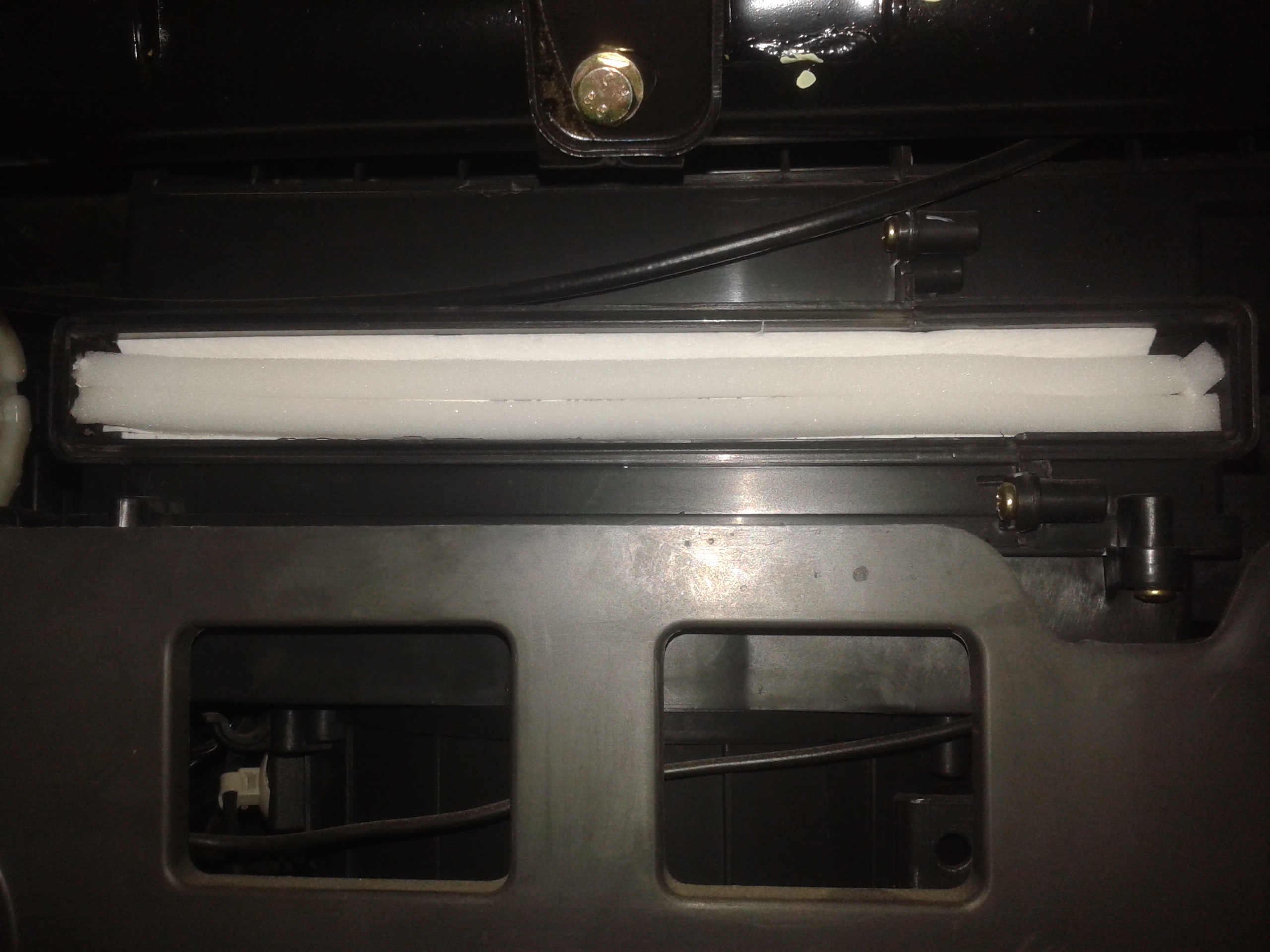

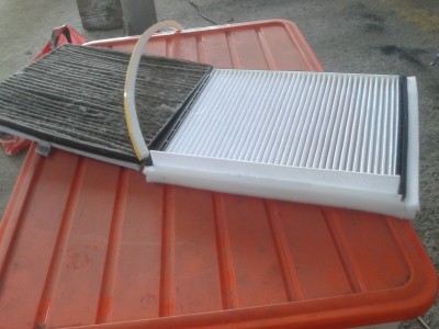

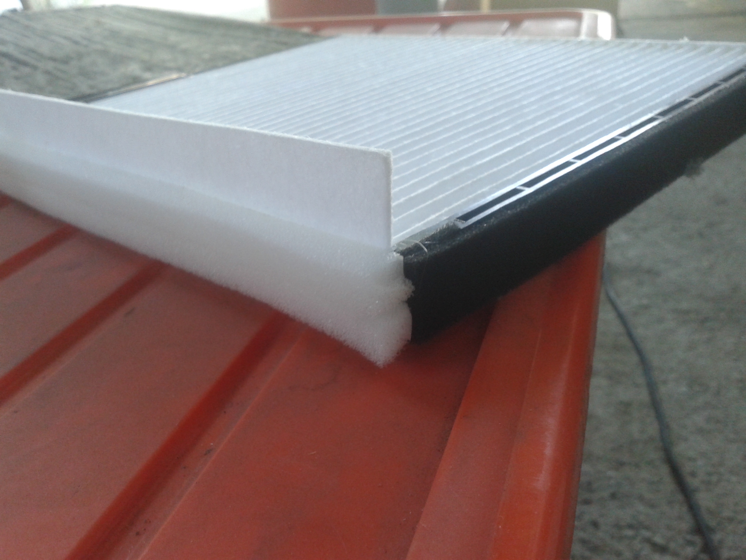

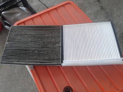

Привіт Всім. Вибачте якщо не в темі . Мова піде про повітряній фільтр салону, пройшовши 20 тис,км вирішив змінити на новий, думаю досить з нього продувки на шиномонтажах .Як звичайно в наявності нема рідного фільтра, але на базарі мені запропонували аналог такому фільтру. Він( як сказав продавець від Хюндай Акцет) не знаю який рік моделі. ось його номер B40511PR. Фільтер коротше приблизно на 1 см в довжину і ширину. Я доклеїв губку для вікон.
ціна питання оригінальний під замовлення 340грн
від Хюндая 100грн +10 губка

Antony 100грн за фильтер выше на фото
на нем прокатал 10тыс км все внорме не куда его не засосало
