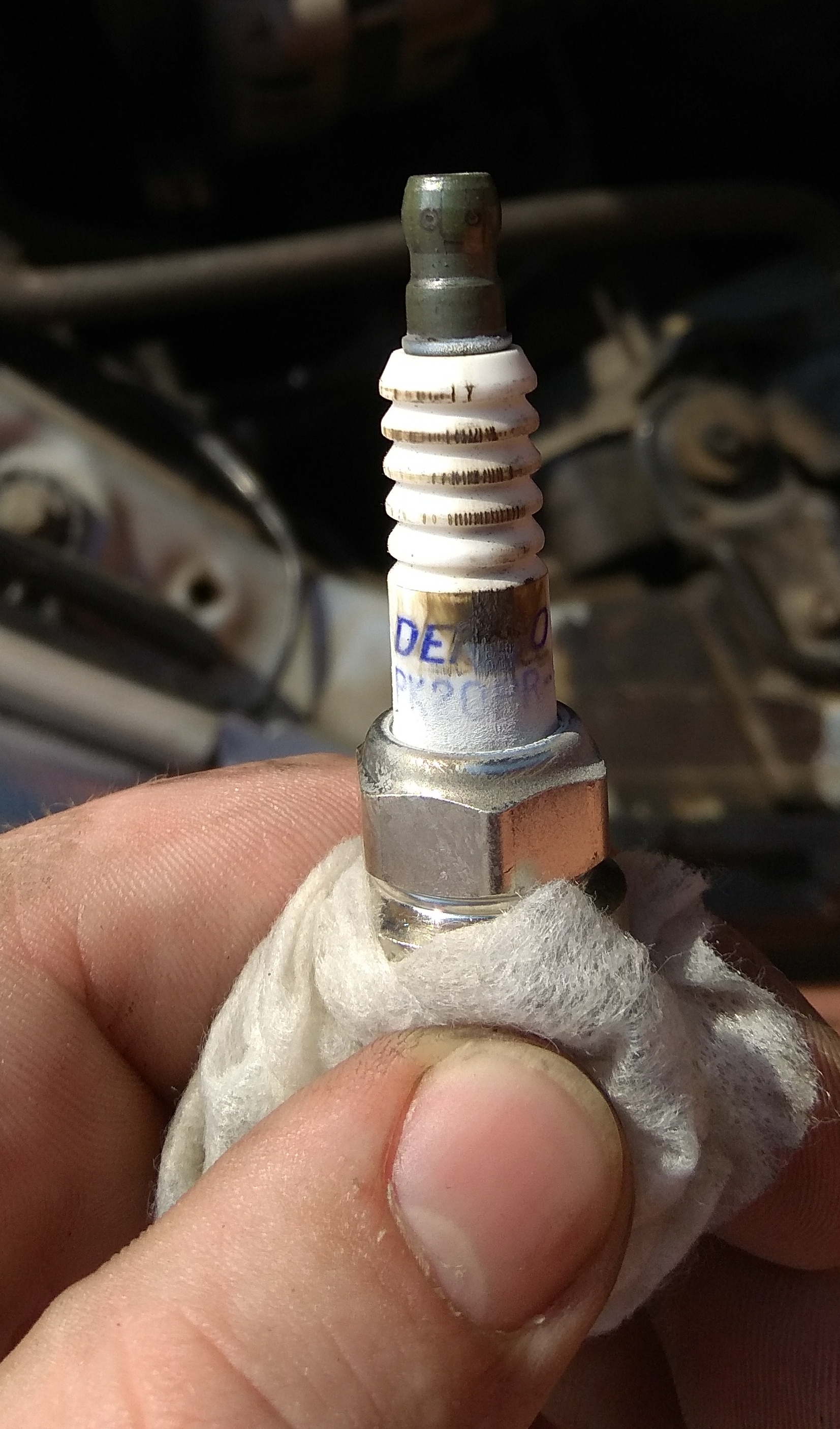

Ось вам і Denso....відходили тисяч 15-20... Дорогі хороші....ага ..250 за штуку... Виявилось г..но.
P.s бронь проводи також мінялись. Вижила тільки одна свічка. Також стоїть газ.

RUDY82 написав:
Что за космическая цена!!! Я тоже в прошлом месяце поставил Денсо,только 220 за комплект...
В минулому році курс був інший. І поглянь що це за свічки. Там "очепятка" PK20PR

Maikl, уважаемый, со свечей ве нормально. То что на изоляторе, это ваши провода или грязь которая попала на свечу когда закручивали. Рисочки по изолятору - резяльтат пробоя по грязи. Нужно просто отмыть все бензином, выставить зазор 0,8. ООООчень хорошо вымыть ту часть что одевается на свечу. обработать силиконовой смазкой. Ездить дальше. Видел такое много раз. Со следующими будет тоже самое.
П'ят листопада 17, 2017 11:31 WWW

Sanek555 написав:
Якбиж булоб все так просто)
Ці пробої залишають слід на кераміці - риски - які якщо не прибрати (наждачним папіром) вони повторюватимуться бо дрожка набита вже. І не в бруду тут навіть справа (доведено експерементально) До Вашого відома зазор на таких свічках вже 0,8 і був таким завжди. Не знаю як у кого але в колодцях в мене чисто я продуваю їх перед заміною свічок. Дроти ставились нові...чисті як і свічки ) Як кажуть майстри...пробої були або через га*но дроти а підробка свічок. Я схиляюсь до дротів.
Зарас стоять самі прості свічки на яких я вже проїхав 80% від пробігу що й на Denso....і не одного натяку...які доречі ставились на гарячу руку)
P/S
Якби була справа у у бруду то при переході на бензин пробої не припинялись..різниці б не булоб.
PP/s Також при встановленні ГБО і пробігу в пару тисяч пробої зявились і на рідних свічках до яких ще ніхто не лазив.

Все именно так просто, я продавал свечи....:)
Применять абразивные средства не стоит, карбклинер вполне с этим справится. Если бы грязь была в колодце, гайка тоже грязная была бы. Напряжение пробоя на бензине меньше, потому на бензине много чего не вылазит. После установки ГБО следующее куда лезут - свечи провода, катушки. К вашему сведению, вы далеко не первый с этой проблемой. Ну и еще в довесок, вместо ПС: пробивать свечи и провода и возможно катушку будет если газовая смесь не правильная. Стоит проверить если есть шнурок, в иделае смотреть паралельно долговременные и кратковременные корекции по топливу при работе на бензине и на газу, при этом одновременно смотреть что делает газомозг.
