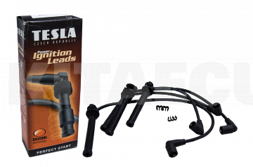

Пожалуйста подскажите какие провода свечные лучше и от какой машины..
Взял типа родные за 420 прогорела резина через два дня ...пробила в двух местах..
Киньте мне ссылку на нормальные.
Спасибо большое.
Нед квітня 05, 2020 20:04
Повідомлень: 332
Автомобиль: E5
Повідомлення Re: Свечи зажигания на Е5
ПРОВОДА ВЫСОКОВОЛЬТНЫЕ TESLA НА ZAZ VIDA 786 грн
