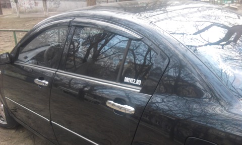

Подскажи ветровики где брал? От какой чери подошли,или родные!?
Я мерял от елары --не подошли!
Чет червня 12, 2014 23:19
Повідомлень: 1761
Звідки: Запоріжжя. Україна.
Повідомлення Re: Доп оборудование, аксессуары, акустика на Е5
как не подошли от Элары? :o
кузов кроме крыльев 1к1 .
просто есть длинные как на фото Jeka и вторая модель с укороченными задними ветровичками.

Как раз ветровики покупал от Элары

На ветровиках написано --Элара, но когда примеряли то ни передние не сходятся ни задние, и если крепить чётко по форме двери то не сходятся в контурах, а если в контур попадать то нужно немного изгибать, парень сказал, что если изгибать то не надолго , так как крепление будет не полное и будут отпадать, но по длине точно не сошлись, спереди если к краю двери на угол ставить то спереди к зеркальной части не доходит, если дотянуть ближе к зеркалу то к углу не дотягивает!
Правда еле нашел в Черкассах на авторынке один экземпляр, так что сравнивать не было с чем!
Такая ситуация вот, ну и сфоткать этот косяк тоже уже не могу, уехал с Черкасс!
Думал с инета заказать но там 350-360грн а эти примерял то 180 грн!
Разница как то не совсем понятна!

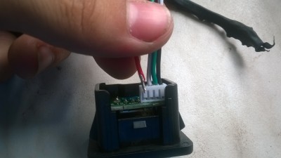

у меня следующая проблема. когда вставляю флешку, пишет что сканирует ее, а потом пишет disc error и переключается на радио. как решить проблему?
Сер липня 09, 2014 23:08
Повідомлень: 266
Звідки: Киевская обл.
Автомобиль: Chery E5
Повідомлення Re: мр3 и прикуриватель.
Попробуй вставить другую флешку. Или эту отформатировать, только в FAT32 - NTFS не пойдёт.
Чет липня 10, 2014 12:23
З нами з: Сер липня 09, 2014 21:31
Повідомлень: 4
ничего не помогло. три флехи сунул и форматировал уже как только мог, и ничего.
неужели только у меня такая проблема?

кстати вот что сначала не опредиляло флеху вообще, а потом не читало, но исправил, запаял, а потом из кардридера читать стал.
