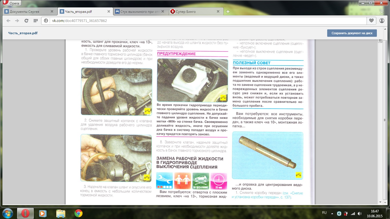

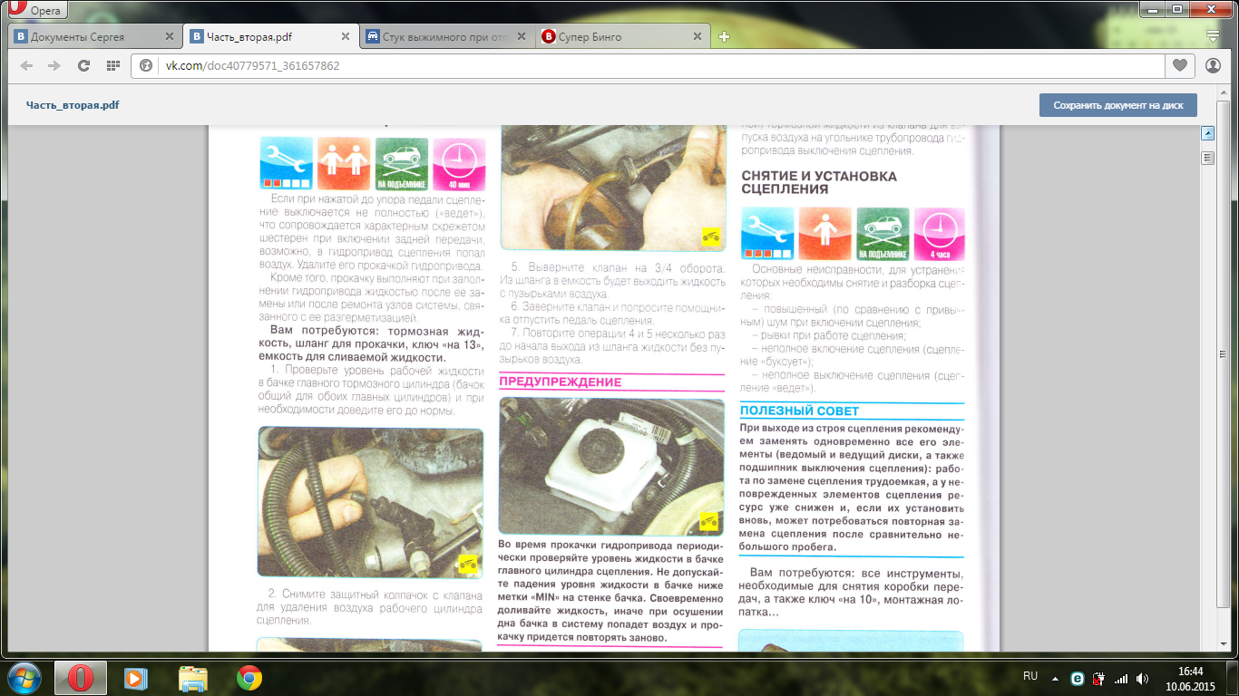

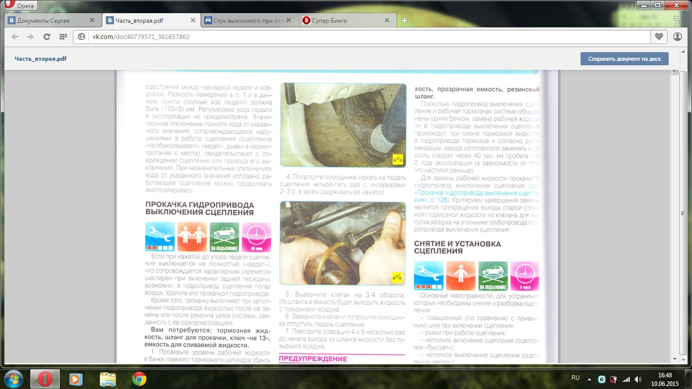

Andreyydoncov вот фото с книжки по Эларе, не думаю что большая разница с Ешкой
надеюсь будет по ним всё ясно.

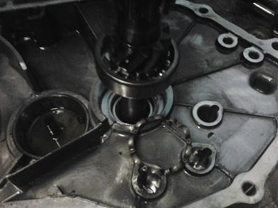

47 тыс. роккот усилился. на холостом на не прогретом двигателе рокот вобще страшный, не выдержали мои нервы ,поехал на сервис но не к официалам, на сто быстро скинули коробку. мне повезло, у их механика елара 1,5 рука набита. вскрыли коробку но все в норме все как новое нечему придраться . Убедил механика ссылаясь на форумчан сменить подшибники на первичном. И бонус для меня диск сцепления протерся, до заклепок осталось 2мм пришлось сменить в комплексе и выжимной. Постоянно тягаю прицеп
После сервиса рокот пропал.
