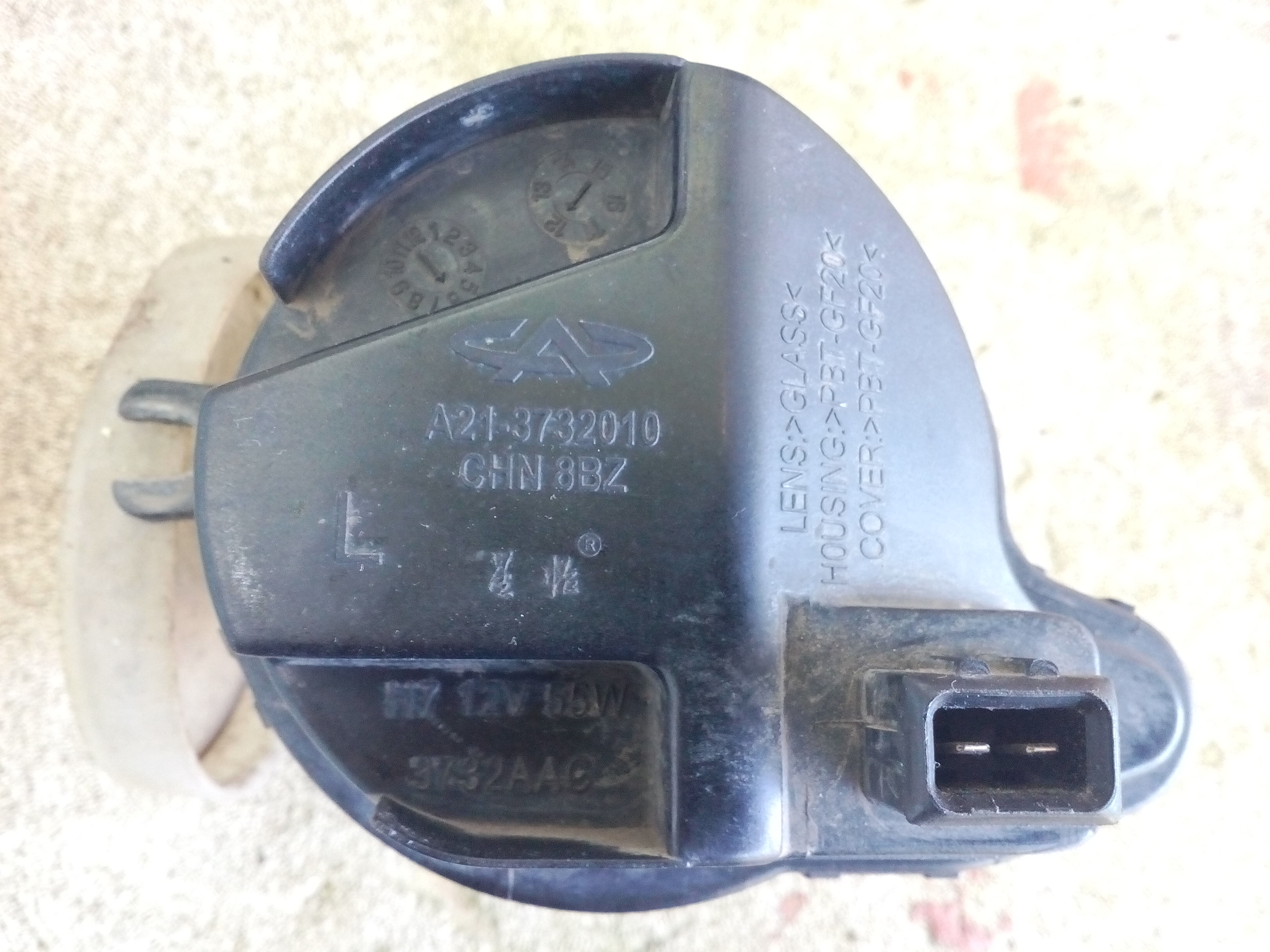

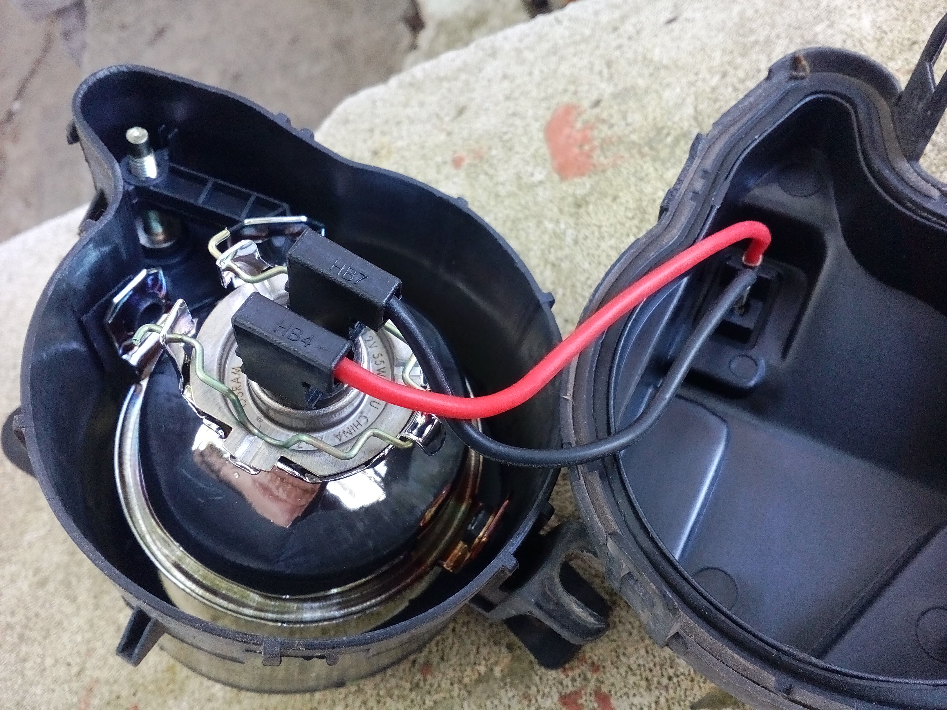

Может кому пригодится. Для замены лампочки надо снять "туманку". Для этого надо снять колесо, потом снять половину креплений подкрылков с передней стороны (весь подкрылок я не снимал его можно отодвинуть для доступа к "туманке") "Туманка" крепится тремя винтами, когда её снимете разбирается она отгибанием пластмассовых защёлок (делайте это очень аккуратно, а то можно сломать крепление)
Противотуманка A21-3732010 Ставится в неё лампочка галогенка H7, 12V, 55W
PS. Цена вопроса 60 грн. лампочка + заморочка по её замене :)

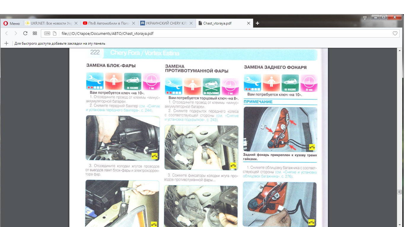

фару снять, да там надо что бы её снять , оттягивать бампер . и то он там отходин ну максимум на 4-5 см, но что бы туманку так менять, это издевательсво над бампером.
И о мастере-фломастере или он не в курсе как меняется или просто хотел бабала больше срубить на замене , (откручивая пол бампера), когда достаточно снять 5 или 6 (не помню) пластмассовых пистонов , снять накладку и спокойно без напряга снять П/Т

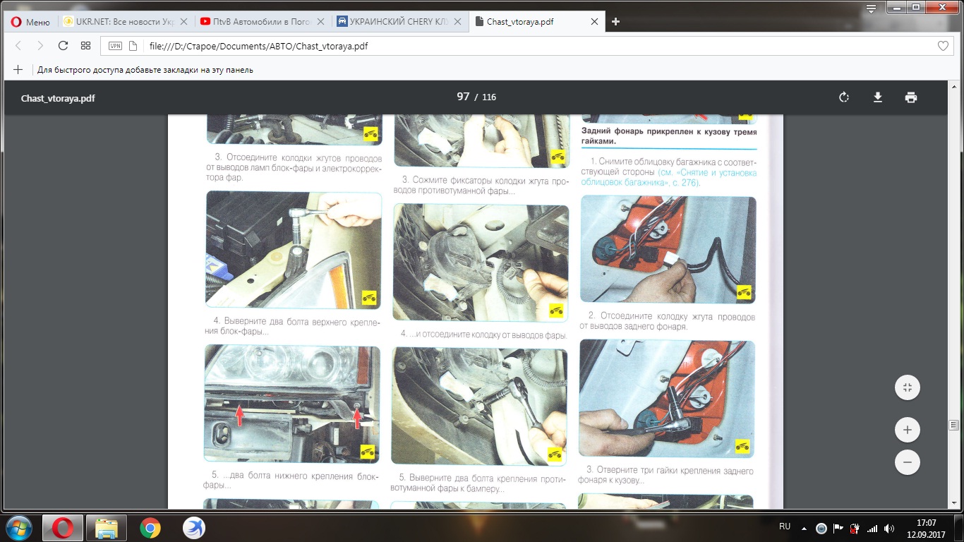

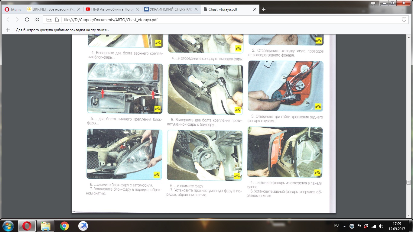

одним скрином не получилось, но по моему будет понятно.
да и с инструментов , нужен то только ключ на 8 :D , отвёртка для снятия пистона не в счёт.
P.S. к стати колесо и подкрылок можно не снимать, а просто снять накладку, чуть меньше доступа к туманке но и работы меньше.

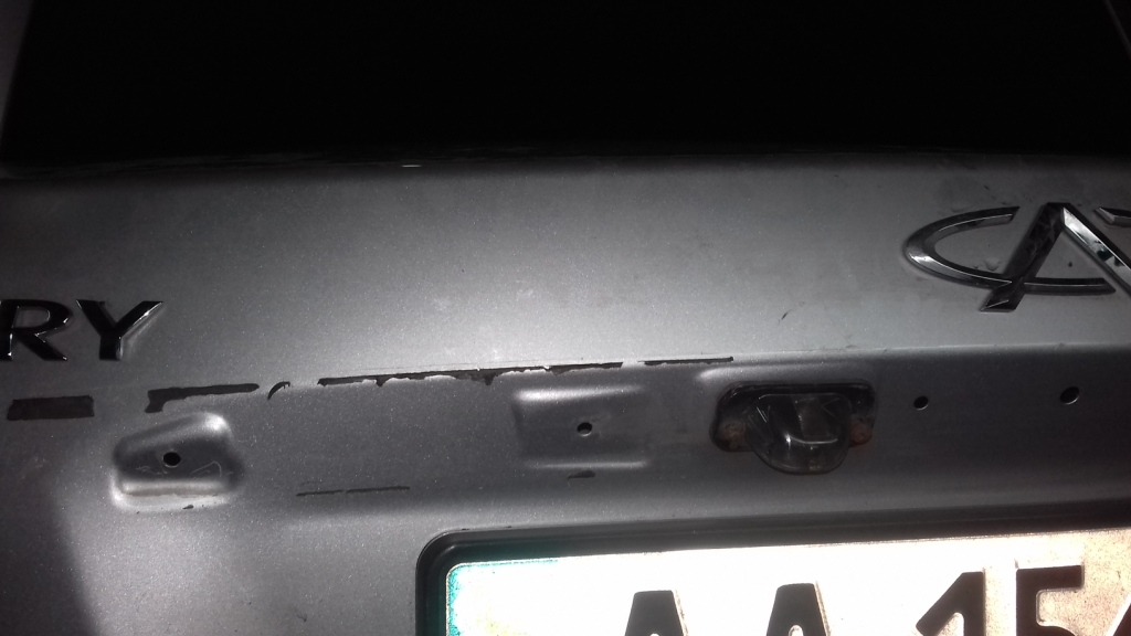

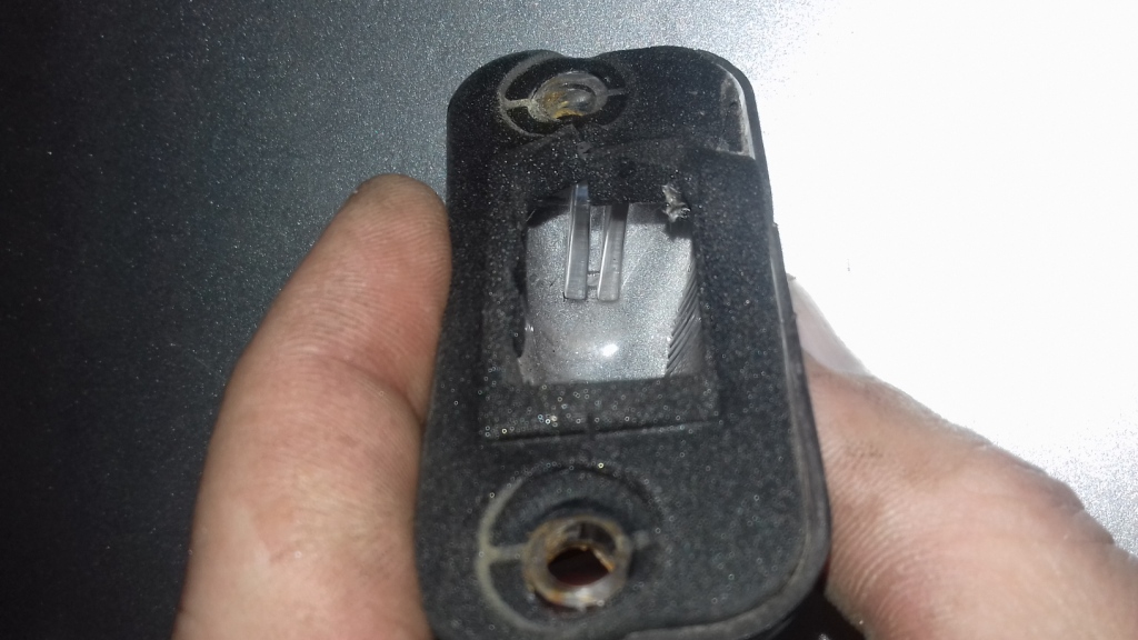

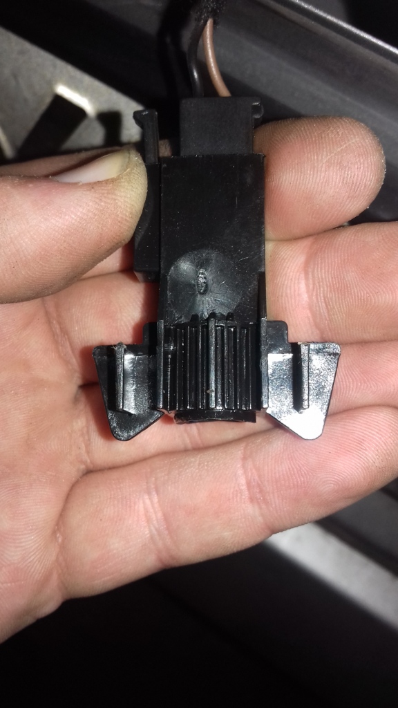

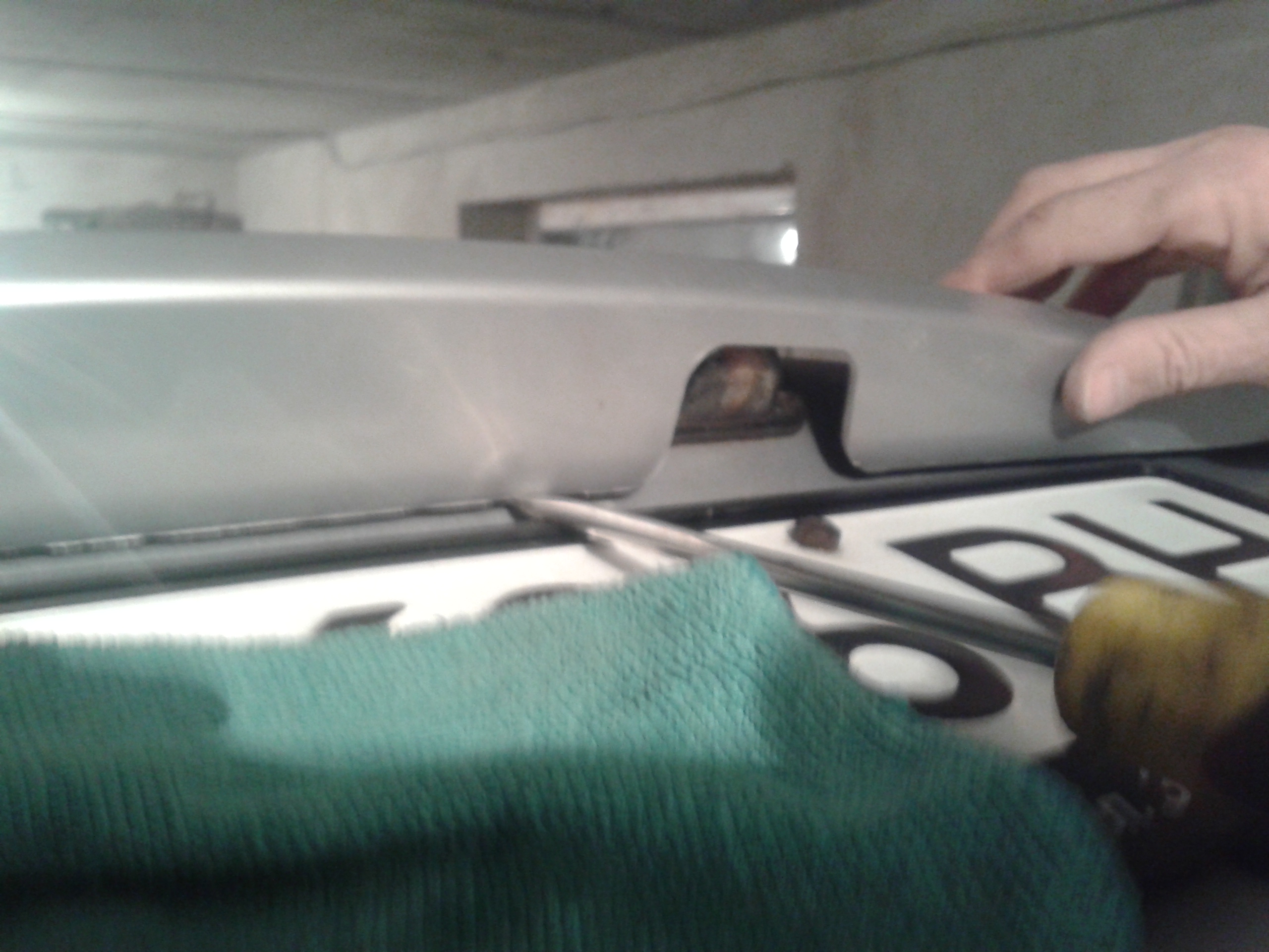

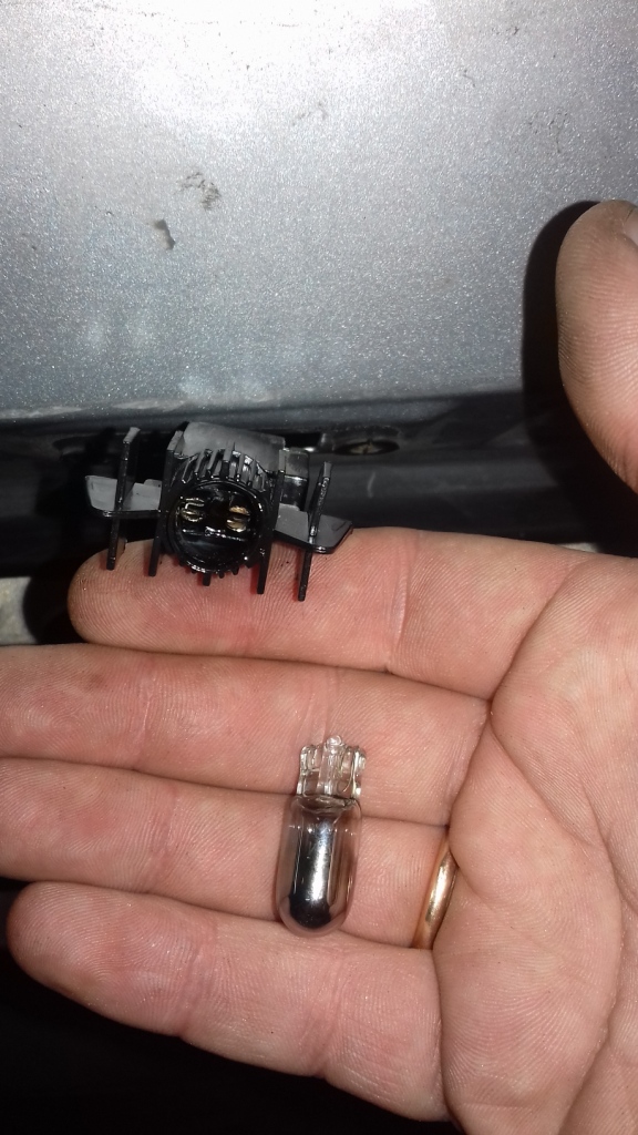

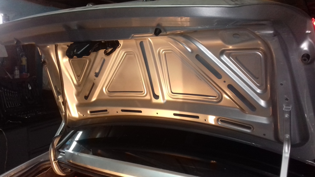

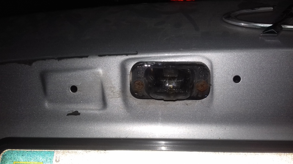

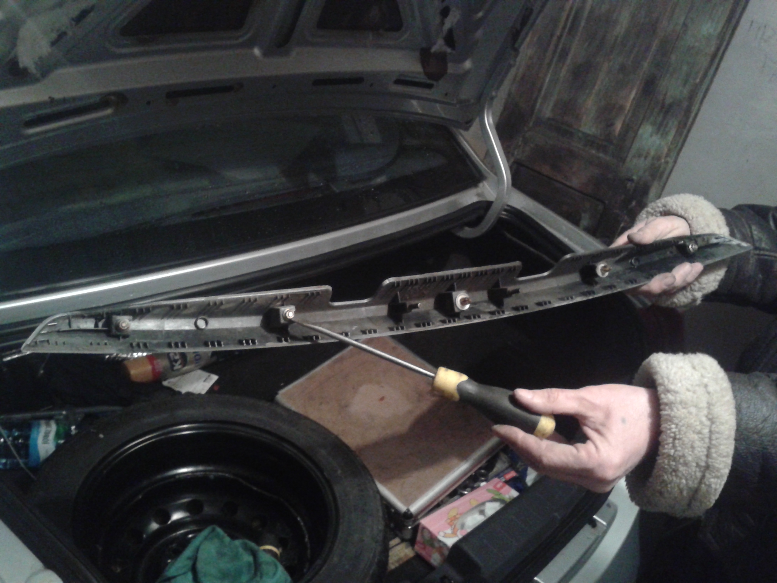

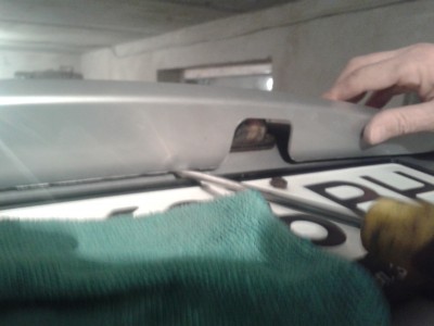

два года катался с одной лампочкой,и вот вторая перегарела. Как поменять толком сдесь никто не описал. Решил это сделать Я.
Кто то сказал что через багажник,таки да.НО!!!
Сняв обшивку,я не допер как это сделать,увидел три гайки (держат накладку подсветки номера),разьемы, провода,все хрупкое. разьем подсветки можно отключить без проблем! В тот момент пошевелив пластмассу где стоит лампочка (изнутри крышки багажника),стало страшно что сейчас поломаю,остановил эту затею (не зная конструкцию).
Так вот...открутив три гайки,ничего не изменилось-накладка осталась неподвижной.Она ...бля приклеена на Суупер клей помимо направляющих,двух клипс и трех болтов.Помучился я срезая этот клей.Но не срезав этот клей не узнал бы как все же менять лампочку.
ставим лайк,удачи))))

с клеем боролся так

У меня на м3 ленте наклеяна была. Так и прикрепил после замены лампочек

Таки через багажник, пластмасску в которой стоит лампочка потянул резко влево (не вверх вниз), стоял лицом по ходу машины, засунул обе руки, нащупал пластмасску, начал раскачивать вправо влево, а потом резко толкнул влево). Она таки выскочила из направляющих плафона. Ничего не поломалось:). После замены лампочки защелкнулась обратно.
