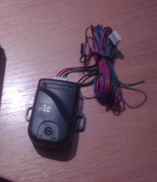

Покупаем на aukro.ua датчик удара Pit PI-770M (я нашел за 20 грн), на фото внизу. Хотя думаю любой подойдет.
Открывем капот, находим концевик открытия капота, снимаем.
Подключаем датчик так:
Черный на датчик (общий) - Черный на разъеме концевика.
Зеленый на датчике (2-я зона) - Желтый или какой там не помню на разъеме концевика.
Можно подключить синий (1-я зона) - будет чувствительность выше.
Красный на датчике (+12В) - на +12В. Я подключил на возле блока предохранителей.
Сам датчик удара я запихнул в блок предохранителей со стороны разъема, приклеил на двухсторонний скотч.
Теперь сигналка будет реагировать на удар.

Когда открываешь багажник- не срабатывает, может чувствительности не хватает, датчик ведь спереди. А когда закрывал - сработала.
В общем надо снять с сигналки, открыть и закрыть багажник, потом поставить на сигналку.

ну вообще говоря если не срабатывает от открытия багажника то можно на багажние гвоздем царапать неприличные слова и не сработает, значит датчик либо не в удачном месте либо плохо настроена чувствительность на самом датчике,
проверить очень просто удар в любой колесо должен датчик сработать хлопок по любой двери датчик должен сработать хлопок по крышке багажника должно срабатывать
в Эларе пожалуй лучшее место для датчика это над центральными воздуховодами тоже на скотч
и да есть еще побочный эффект от датчика, это то что срабатывает от доводчика стекол, про концевик капота зачет я только до подключения рядом с блоком комфорта знаю

Всё работает датчик Pit PI-99D, только поставил не в блок предохранителей, а на корпус, перегордка салона и моторного отделения со сторны последнего, вверху. Попробывал сразу в блок предохранителей, но мне не хватило чуствительности - выставлял на на максимум срабативало толлько после внушительного удара. Я думаю это из-за того что, пласмасовая коробка блока предохранителей снижает вибрации, а на корпусе получилось всё отрегулировать. Всё регулируется - только, не с первого раза, а пошагово и методично. В одно положение поставил так сигнализация сработала сразу как поставил, от срабатывания центрального замка :) Кто будет ставить не бойтесь эксперементировать.
