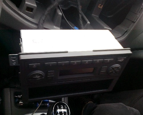

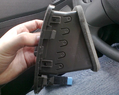

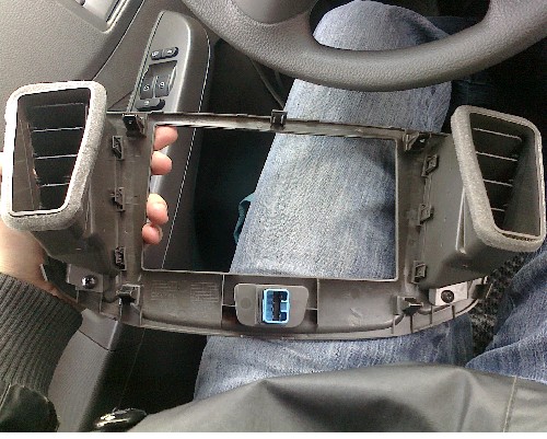

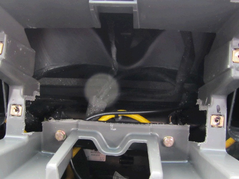

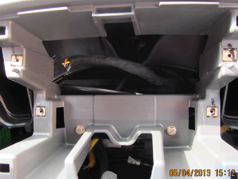

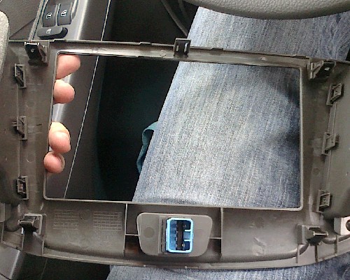

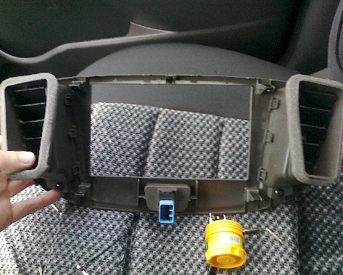

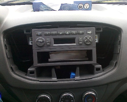

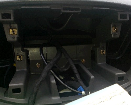

викладую фотки как добраться до мафона
фото 1 ----4 защелки и 8 направляющих
фото 4 ----пластиковая перегородеп и два винта за ней прячится кронштейн привариный к (труба распорка) внеми и весь трабл кто хочит 2 дюнку

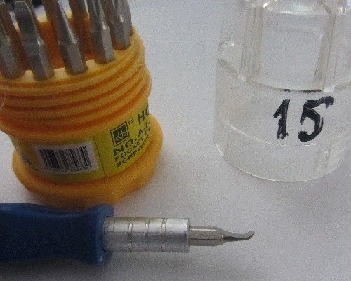

на базаре купил набор оверток 15грн . спомощу такой насадки и снималась панель

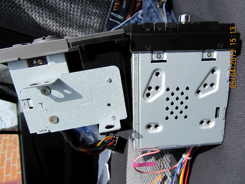

jorka родное крепления надо перекрутить на новый мафон и все в шиколаде походу шахту можно не устанавлевать

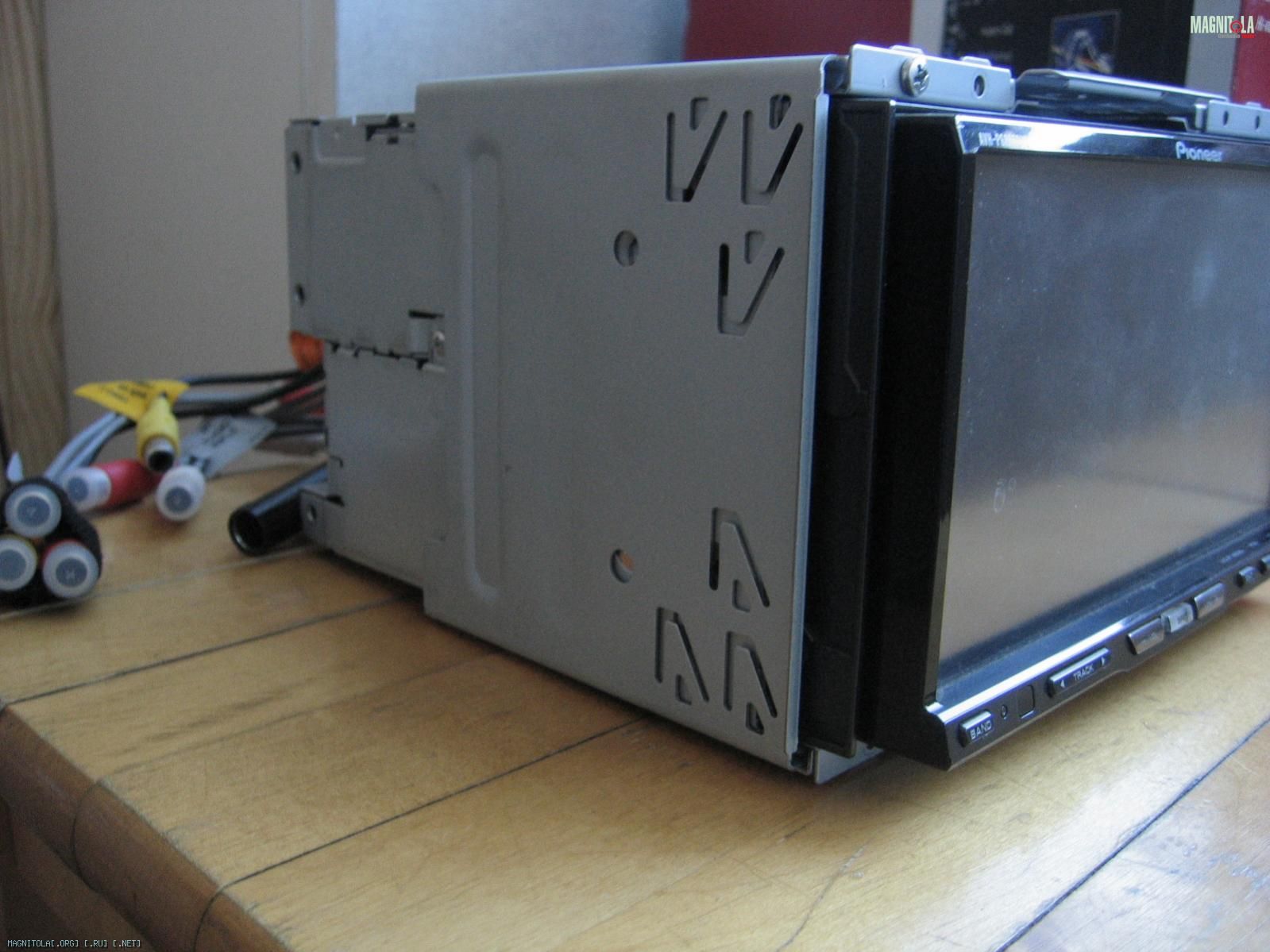

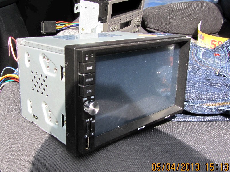

у меня также пионер но полный сенсор, примерно такой , не влазит!!!
А вот такая станет как милая

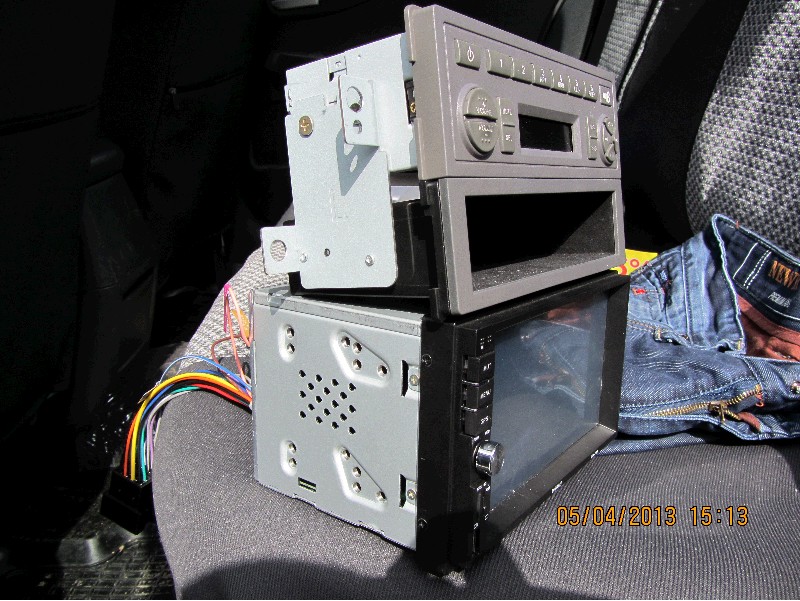

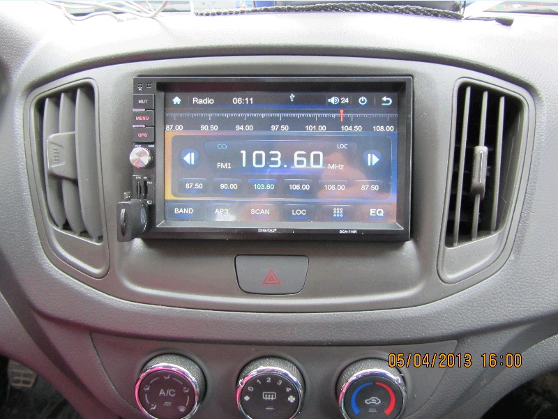

Привет всем! сегодня решил проблему с мафоном. И так, в магазине нашел 2дюнки коротыши тоесть без сиди привода, в нем есть gps/cd-card/usb/ и полная коробка форматов :-D таки да все все форматы известны на сегодняшний день. Цена вопроса 1750грн сюда входит врезка евро разъёма в проводку (унас в базе идет разем под пионер но внимания провода в фишке не совпадают с оригиналом, надо перебрасывать) далие установку проводил сам.
Для установки понадобилось полотно от ножовки по металлу (без него ни как) ,выпиливаем немного пластик торпеды и во у ля, но стандартная 2 дюнка таки не влазит. Мафон выступает от декоративной рамки, но не много фотку выложу познее
