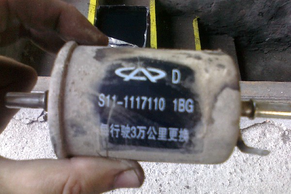

топлевный S11-1117110 1BG буква де ето че дизельный?

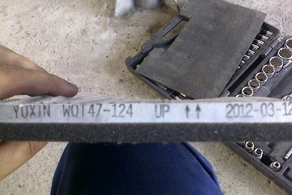

фильтер салона написано так YUX1N WQT47-124
Я ТАК ПОНИМАЮ ОН МНОГО РАЗОВЫЙ? он из тряпочного материала не бумага

S11-1117110 Elara ,Е5, QQ, Tiggo
T11-1117110 Tiggo, Elara, Е5.QQ
разница в фильтрах, только в цене на пару гр и противоположных соединениях контакта.

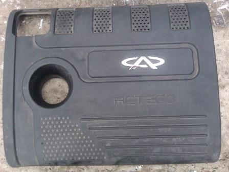

крышка двигателя
Vortex Estina FL--на русском!

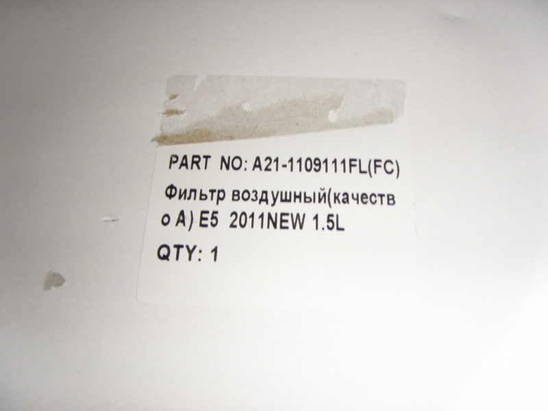

Менял на выходных моторное масло и естественно все фильтра. Поставил вот такой воздушный фильтр - на фото наклейка на коробке. Интересует надпись (качество А) может кто знает что это за качество?
И если кому интересно смотрите фотку (в теме "масляний фільтр на Е5") масляного фильтра MANN - подошёл чётко.

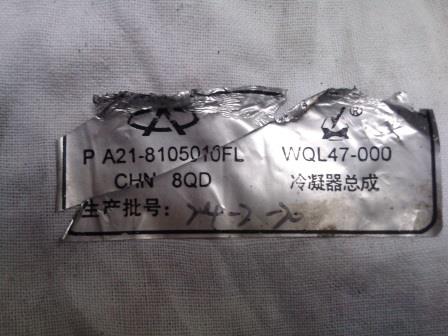

РАДИАТОР КОНДИЦИОНЕРА А21-8105010 FL
