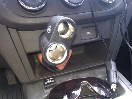

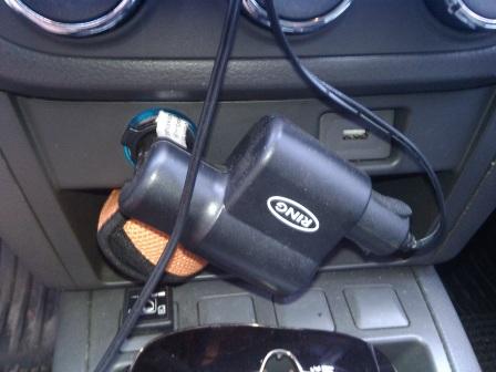

Ребята,рекомендую,у кого стоит двойник в прикуривателе посмотрите и поменяйте предохранитель на больший Ампер. Стоит помойму 7.5 или 10 Ам,нужно поставитьт на 15 или 20 Ам.
Стоял на 10Ам он у меня расплавился.сегодня когда лазил увидел!
Vortex Estina FL--на русском!

под рулем, в скрытом блоке, стоит предохранитель на 15... и вообще получается на прикуриватель идет аж три предохранителя.... по одному в каждый блок )))

korablov, я на твои фото глянул, мне аж плохо стало ))) просто у меня наверное гнездо прикуривателя конченое... так как мои попытки подключить что то туда, заканчиваются 50 на 50 ))) либо норм либо заменой предохранителя ((((
