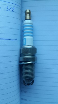

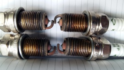

Наездил 30тыс.км. выкрутили свечи, К7RTP 1405 фото прилагаю. Две свечи изношены, две нормальные. Сидеть на сайте и вычитывать, где указаны свечи аналоги у нас на сайте очень не удобно, всё разбросано. Поэтому давайте создавать отдельные ветки по конкретной проблеме, искать тогда при необходимости будет очень просто. Большинство проблем с авто как правило выясняется на СТО а не дома, когда можно спокойно сесть и почитать. После безрезультатного полу часового поиска аналогов свечей поставили двухконтактные свечи дженерал моторс GM FLR8LDCV производства Россия каталожный номер 1214000. Вроде мотор работает нормально, дальше расход топлива покажет. В последнее время комп показывал больше разход топлива возможно в свечах проблема.

Сегодня сделал контрольный замер расхода топлива, компьютер показал уменьшение расхода на 0.6л. На 10тыс.км економия может составить около 60литров на 30тыс. км 180литров * 20грн = 3600грн. Свечи стоят 4*200= 800грн. Кто ездит на газу то конечно много не сэкономится. Так, что если видите повышенный расход топлива, смотрите свечи, зазоры. Не зря рекомендуют при каждой замене масла проверять зазор свечей и замена каждые 30тыс. км.
