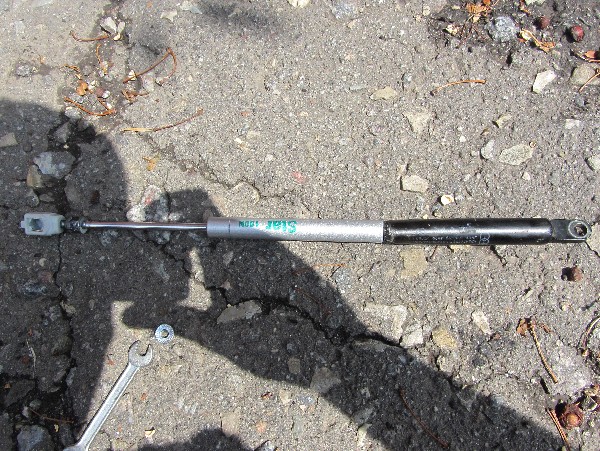

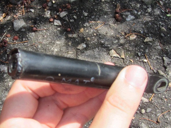

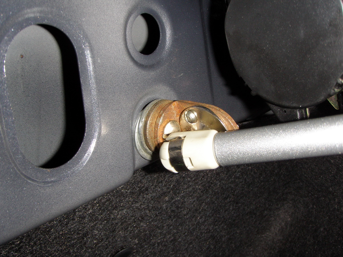

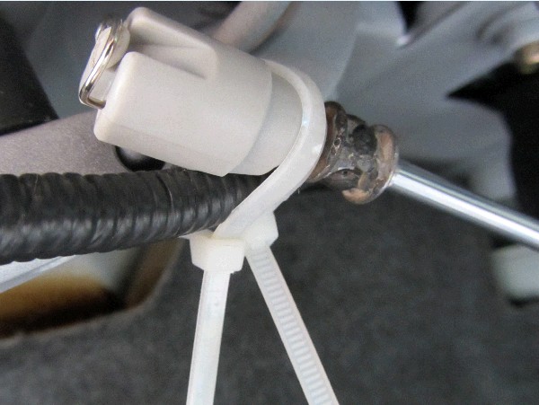

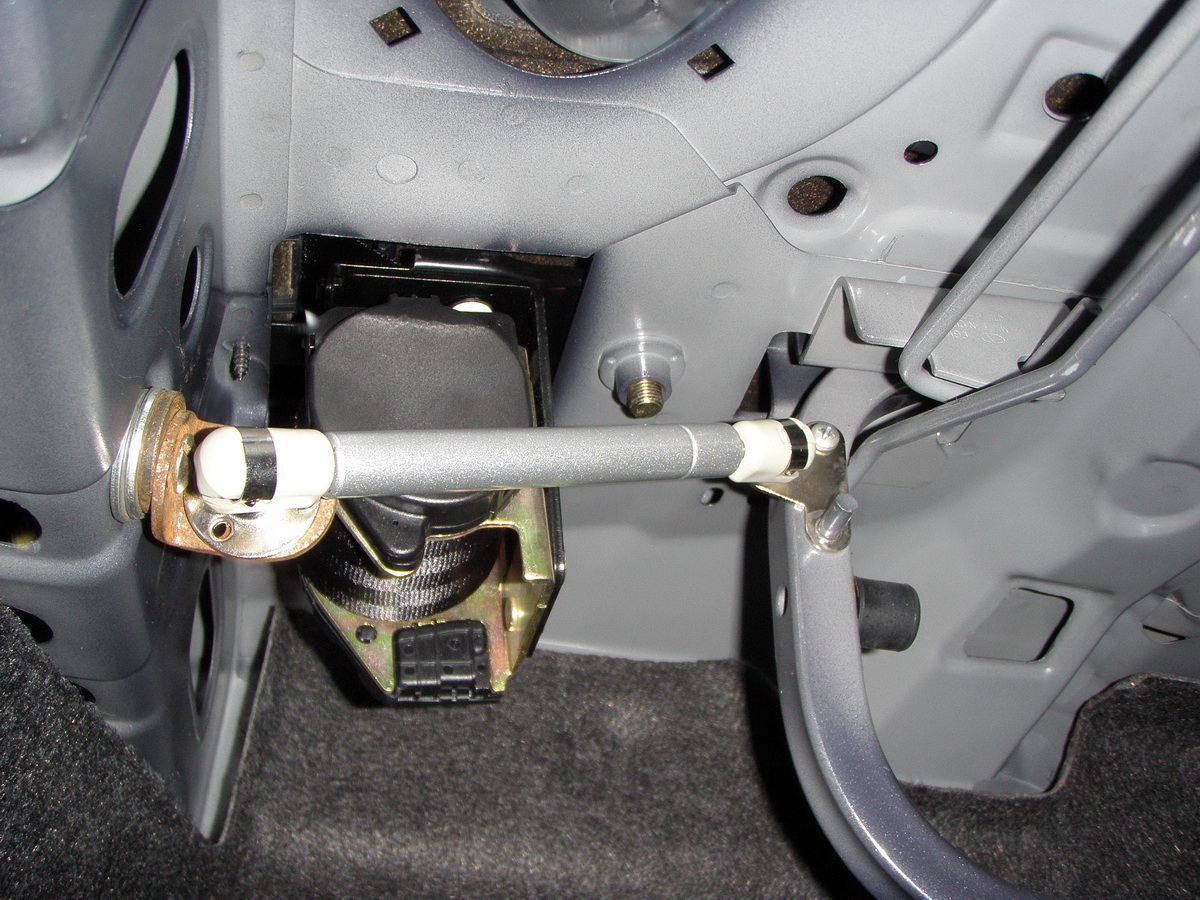

Привет всем здесь я предлагаю поделится идеями по поводу установки амортизаторов на багажник.

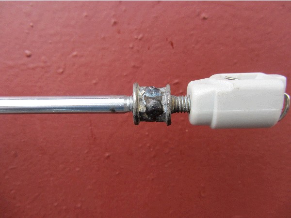

Я придумал такой способ, покупаем мебельный амо мне хватило на 100кг цена вопроса 9 грн. за штуку (в епицентре думаю есть). Потом берем тонко стенную трубку (разрезал стары не работающий амо) привариваем содной стороны гайку на 6 ,с другой шайбу, длина трубки вместе с шайбой 14см, далиее делаем переходник привариваем гайку к болтику тоже на 6. и скручиваем амо с трубкой длина всего 40см.
установка

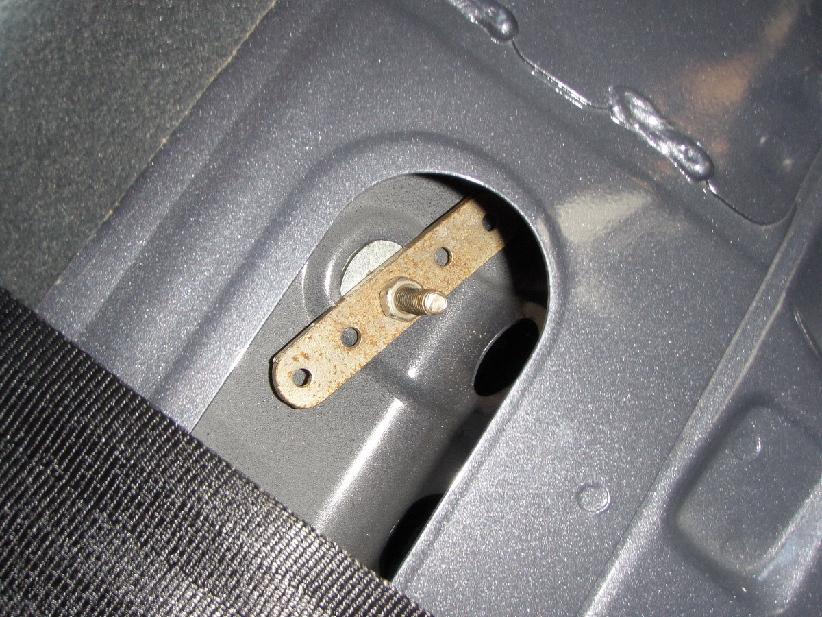

на спинке в багажнике есть пластмасовый штопор который держит обшивку извлекаем его ножиком делаем прорез в обшивке просовываем кронштейн и подгибаем его под крепеж на амо и прикручиваем амо ,верх амо надеваем на шток торсиона чтоб ничего не сверлить я затянул двумя хамутами но не сильно чтоб был свободный ход

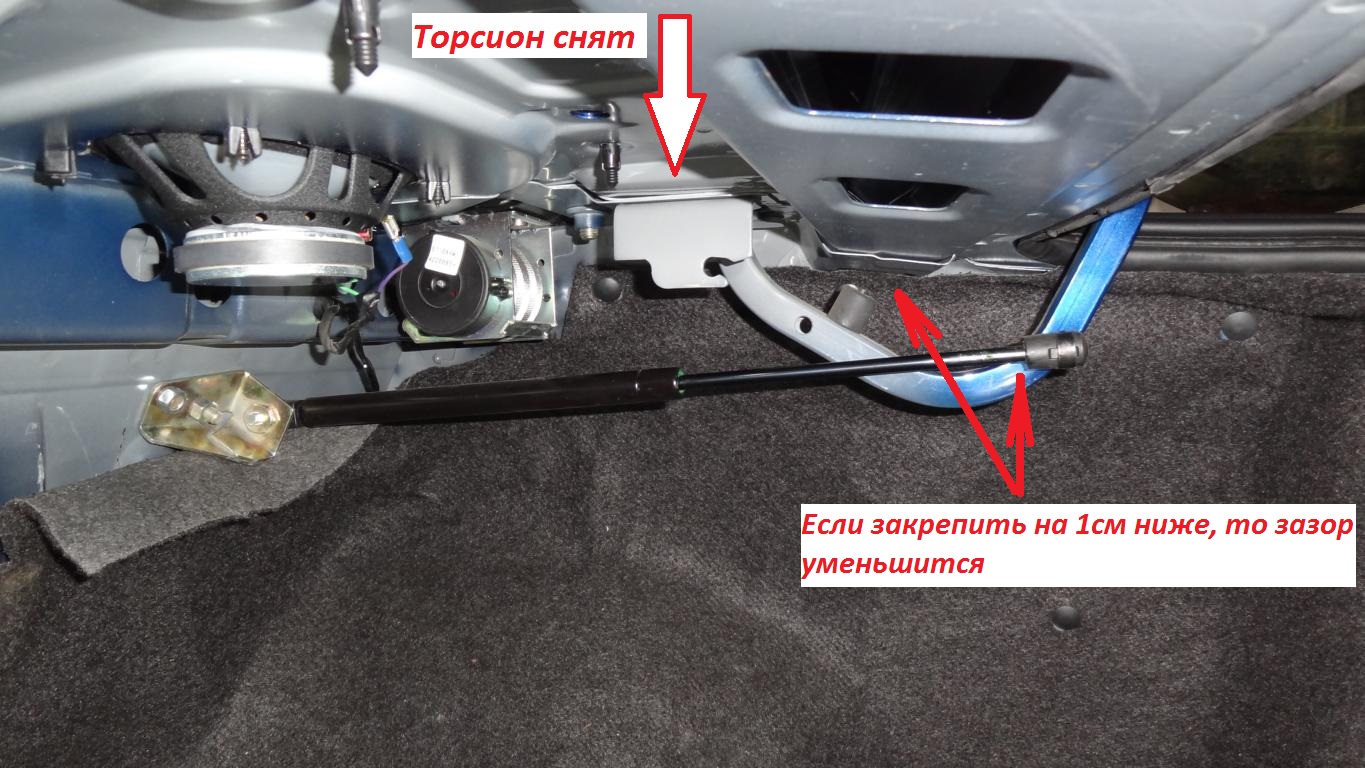

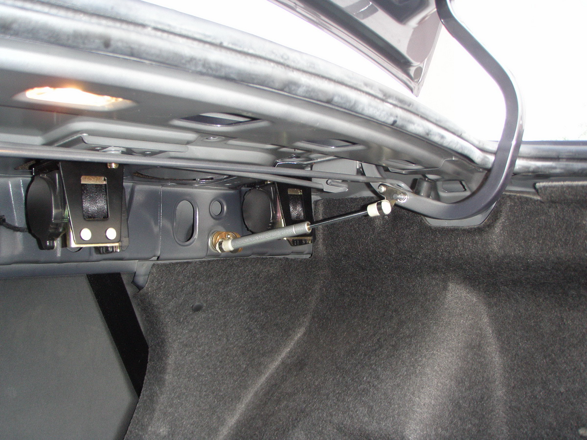

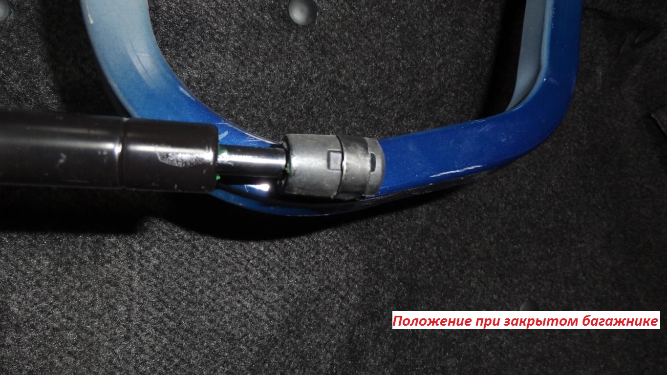

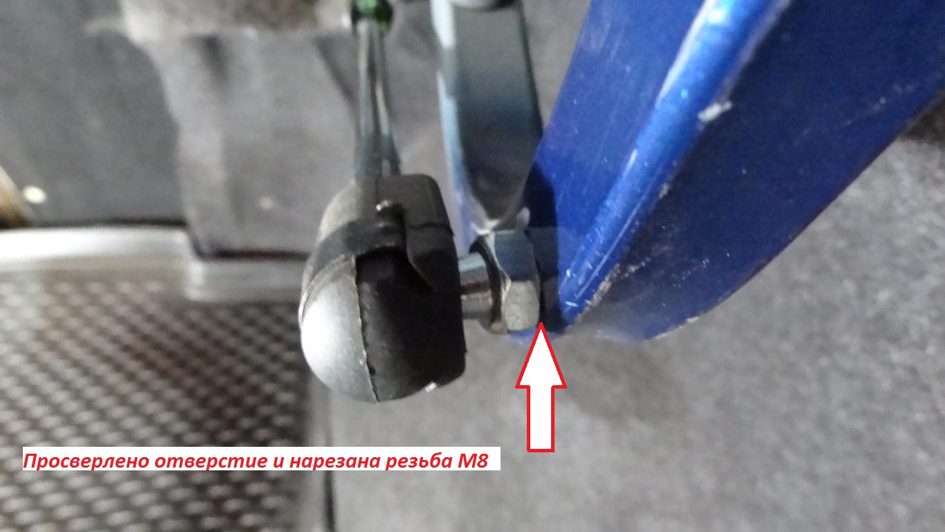

идея и фото не мои, но задумка интересная и нужная, так что по свободе времени этим займусь однозначно. Да и по финансам не затратная. далее фото и комментарий автора идеи.

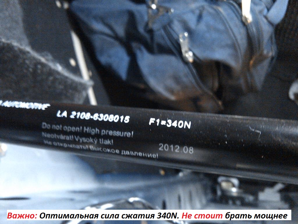

Как и обещал выкладываю фото. Хочу отметить два важных момента при установке:
1. Штатные торсионы снимать обязательно.
2. Газовые упоры брать с усилием не больше 340N, т.к могут предложить на базаре усиленные под 500N,это будет излишним и будет реально трудно закрыть багажник.
У меня крышка багажника обесшумлена + спойлер, соответственно вес её больше и упоры 340N держат отлично.
Всем удачи и желаю, чтобы больше никому не падала крышка багажника по кумполу, как у меня было пару раз до проведения этого тюниха.

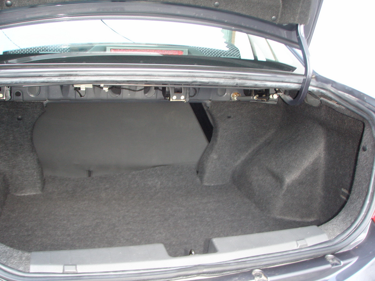

Повідомлення Re: амортизатор для багажника

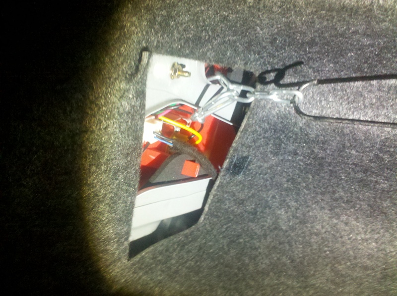

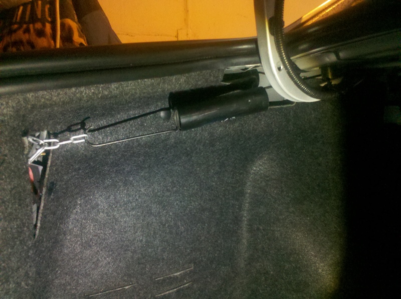

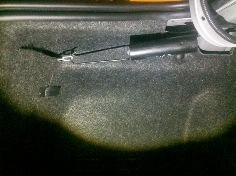

фото установленных в машине пружин.
Торсионы не снимал, один конец пружины зацеплен за торсион, второй конец через цепочку к кузову в месте крепления задней фары.
Купил две пружины, но установил только одну. Одной пружины хватает что бы крышка багажника открывалась полностью и держалась открытой.

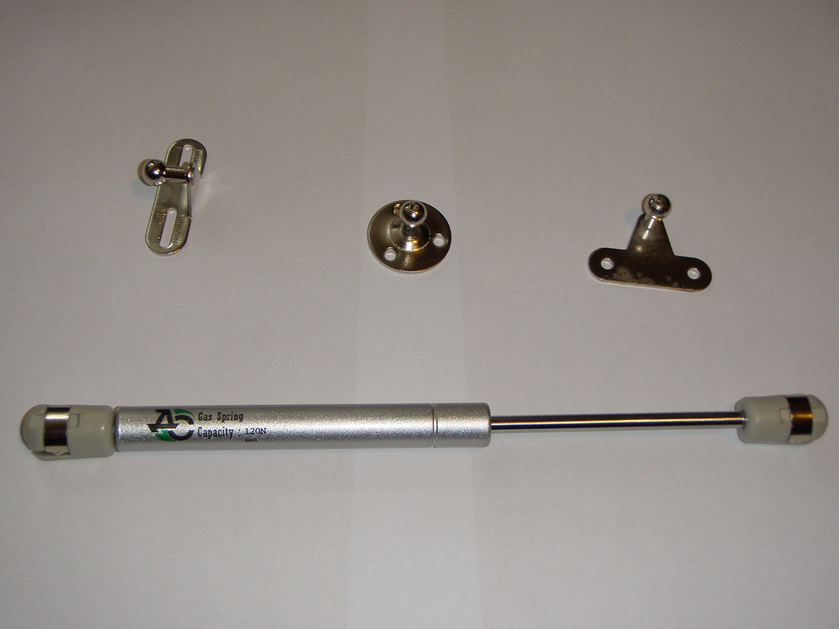

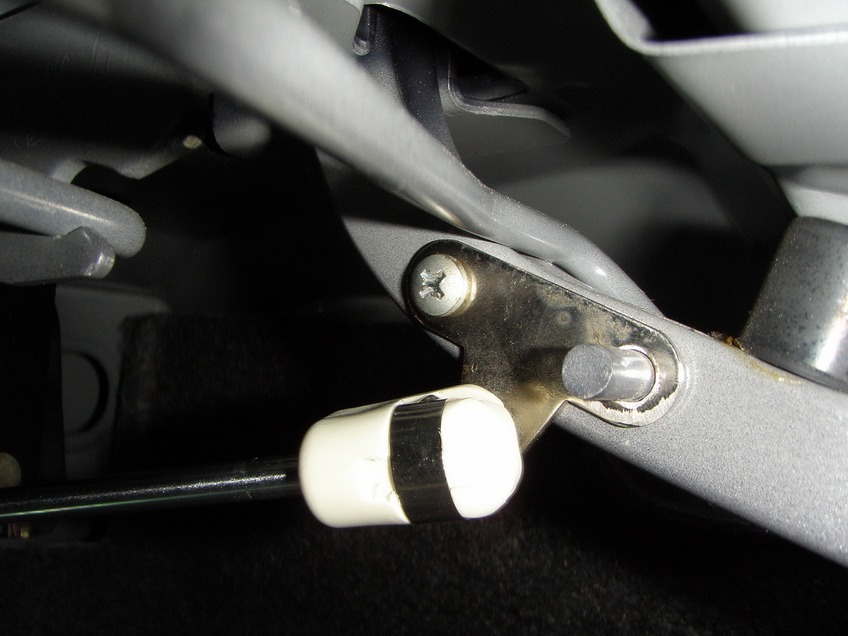

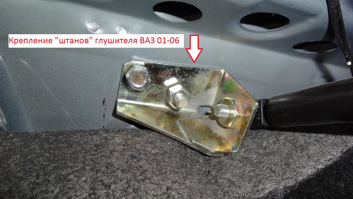

Всем привет! :bye:

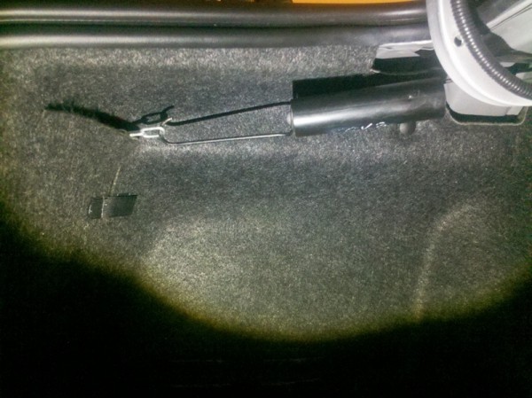

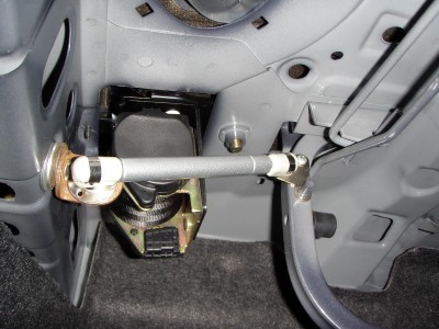

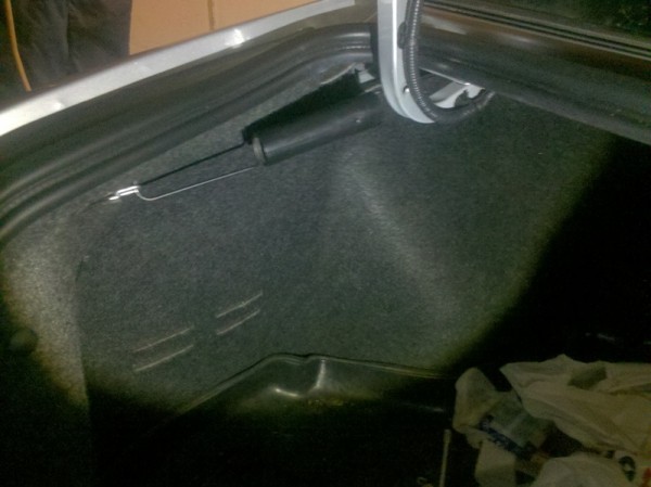

Ослабли совсем торсионы, и я всё чаще стал получать крышкой багажника по горбу и башке. Пересмотрев всё варианты решения этой проблемы я решил всё сделать по своему. Купил мебельный газовый амортизатор с усилием 120N (подошли бы я думаю и 80N), длинна в выдвинутом положении 250 мм (по центрам креплений). Как по мне получилось не плохо. Просверлено только одно отверстие на кронштейне, а в другом месте использовал готовое (технологическое) отверстие. Амортизатор ничему не мешает и мало заметен. Родные торсионы не снимал - амортизатор только в помощь им. На фото я думаю всё видно :D
