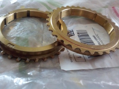

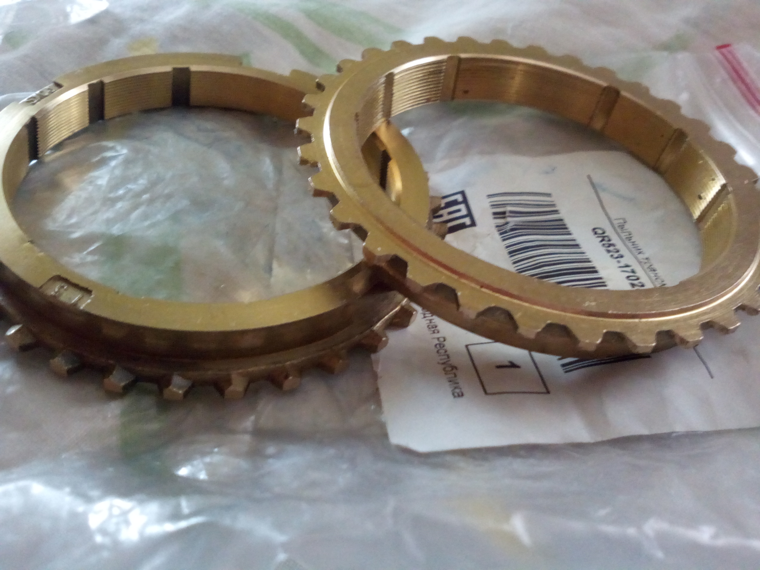

Проехав 200-300 км, заклинило 3-4 скорости, проверяя уровень масла в кпп обнаружил стружку золотистого цвета, явно необходимо было опять "колоть" коробку. Вскрытие показало, что фиксаторы муфты синхронизаторов(сухари) выпали и заклинили шестерни, два сухаря поломало на две части. При этом были выработки и слизаны зубья на кольцах синхронизаторов 3-4 скоростей.
qr513мна-1701325 - кольцо синхронизатора 3-4 передачи (они одинаковые).

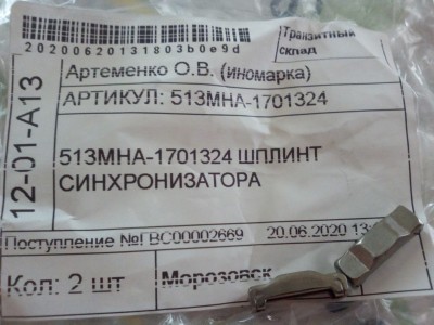

513MHA-1701324 - сухари синхронизаторов ( их три на 3-4 передачи и 3 шт на пятой)

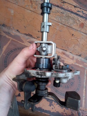

Комментарий к файлу: Устройство переключения передач
IMG_20200625_120659.jpg [ 1.75 МБ | Просмотров: 614 ]

Комментарий к файлу: Кольца синхронизаторов 3-4 передачи
IMG_20200623_114944.jpg [ 1.13 МБ | Просмотров: 614 ]
