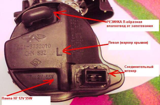

saelk писал(а):
Это только на подъемнике или из-под машины. Разбираются снизу пластмассовые брызговики (которые крепятся к переднему бамперу и арке колеса). К сожалению, не могу показать на фотке -- у меня ни подъемника, ни ямы нет. Рукой добраться до ПТФки с тыльной стороны. Там пальцами на тыльной стороне фары можно нащупать резиновый патрубок П-образный, около 1 см в диаметре. Один конец патрубка надет на вентиляционное отверстие корпуса фары, другой упирается в глухой корпус. Сдернуть патрубок, продуть, нацепить на место -- проблем с вентиляцией копуса ПТФ быть не должно.
Это можно было сделать в моем случае. В патрубке (возле конца, который упирается в корпус) была или куколка насекомого, или моток паутины, что-то такого типа, влагу набирает, а воздух не пропускает. Увидел я это только когда поменяли фару, когда держал ее в руках. Конечно, если нарушены уплотнители стекла, влага будет в корпусе -- надо менять.
1Левая противотуманка3.JPG [ 51.91 КБ | Просмотров: 1791 ]

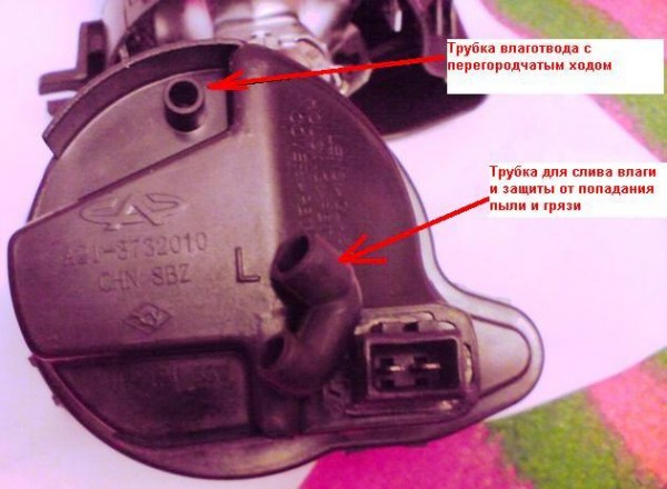

saelk писал(а):
Там пальцами на тыльной стороне фары можно нащупать резиновый патрубок П-образный, около 1 см в диаметре. Один конец патрубка надет на вентиляционное отверстие корпуса фары, другой упирается в глухой корпус. Сдернуть патрубок, продуть, нацепить на место -- проблем с вентиляцией копуса ПТФ быть не должно..
1Левая противотуманка2.JPG [ 53.75 КБ | Просмотров: 1793 ]
