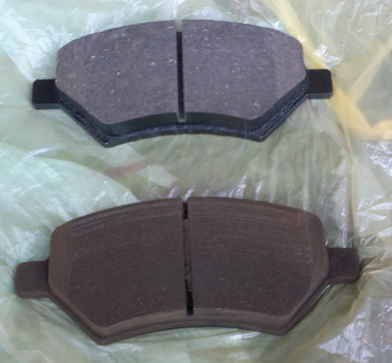

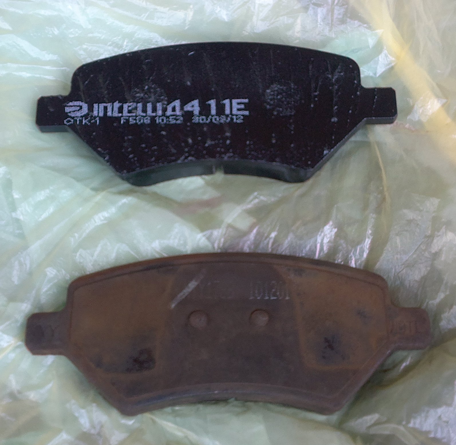

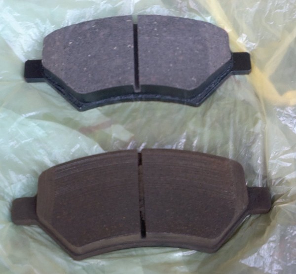

на новую Элару 1,5 идеально подходят передние тормозные колодки Intelli (DAfmi) D411E. Проверено. Себе поставил. Смотри фото для сравнения. Номинально, они идут на ZAZ Forza и Chery Bonus.

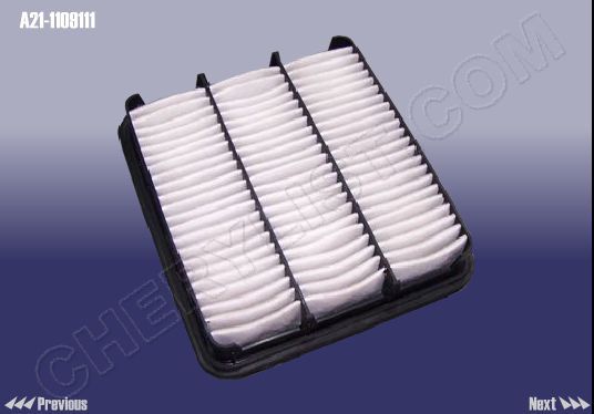

Всем привет! Кто подскажет Элара 2011г. 1.5л. фильтр воздушный который на фотке не подходит, а фильтр салона не могу достать и по этому не знаю что там стоит.
Нед травня 26, 2013 12:03
Повідомлення Re: Неоригинальные запчасти на Chery Элара!!!
Естественно не подойдёт.Этот от старой,а у тебя новая машина.
Нед травня 26, 2013 12:18

А какой подойдет подскажите??? может есть номер

он у тебя квадратный или с скосом на одной стороне?

A21-1109111GA - воздушный фильтр на новую Элару 1,5
Я уже себе покупал такой.
На АВтоАзии стоит 98,40 против 30 грн. за старый.
Становится без проблем.
