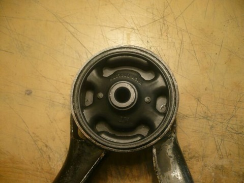

Если кто захочет прикупить заднюю подушку двигателя,то предупреждаю что в продаже одни подделки.Не брать подушку от Чери(вернее её подделку)ни в коем случае.

Повідомлення Re: Может быть полезным (всё об Эларе)!
Что делать?Брать сайлент подушки RBI M09CS3EM0 и впресовывать заместо старого.
Сер серпня 21, 2013 19:31
И это реально?
Сер серпня 21, 2013 19:37
:o Что реально?Впресовать новый сайлент? :-) Это моя фотка и это впресованный сайлент на опоре от моей Форы.Так что всё реально.
Сер серпня 21, 2013 19:58
Хорошо ЯША.Я буду вторым после тебя. :bye: Спасибо!
