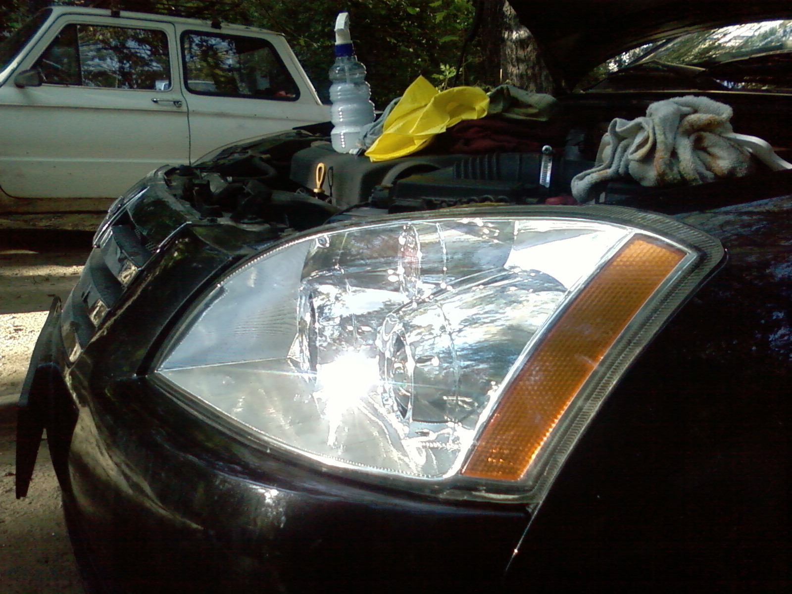

Бортовик ua_dnepr
viewtopic.php?f=64&t=8755&p=206632#p206632

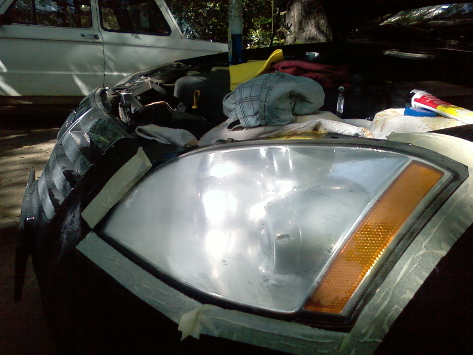

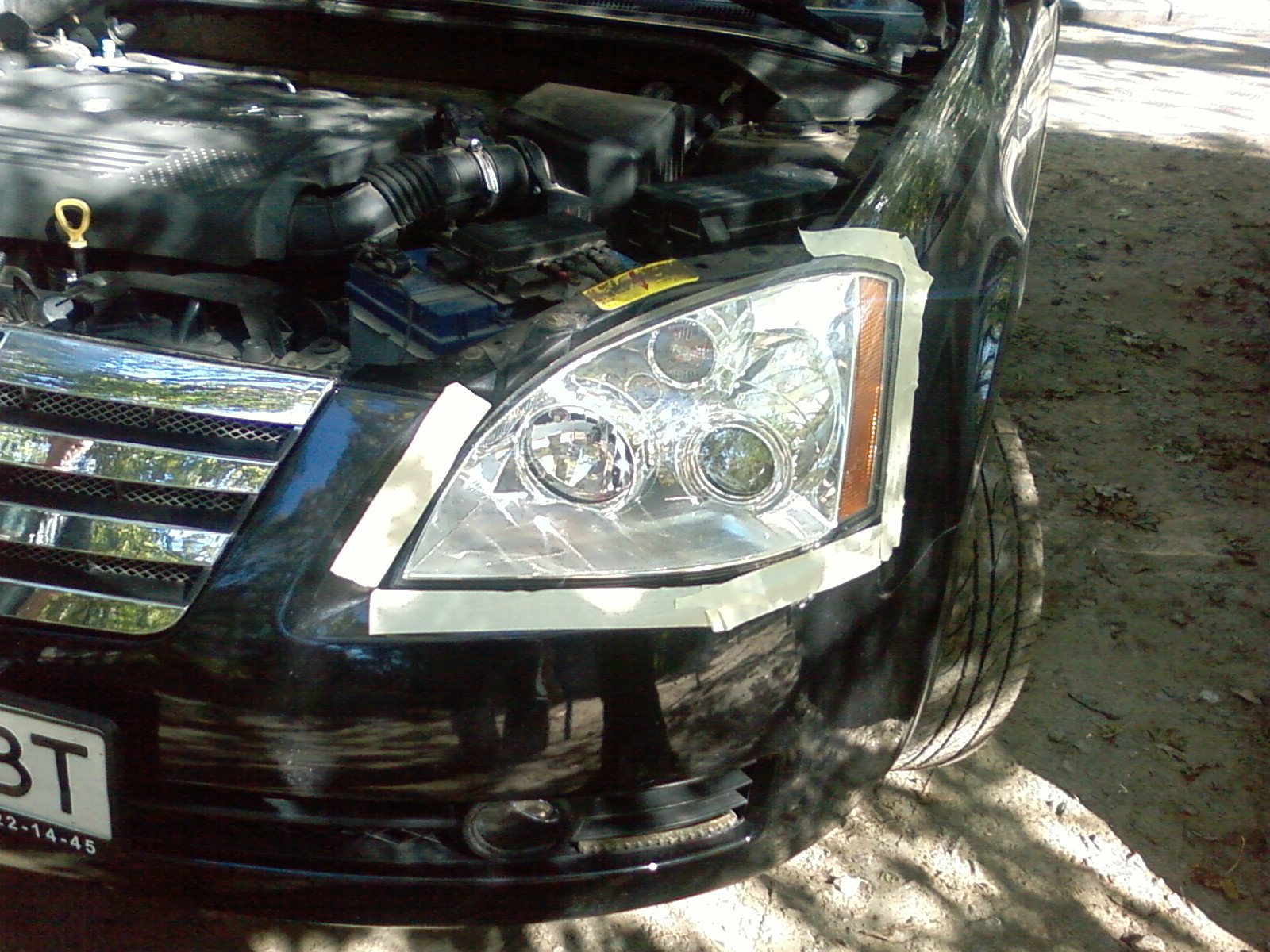

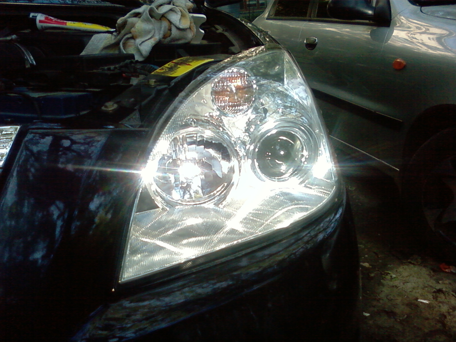

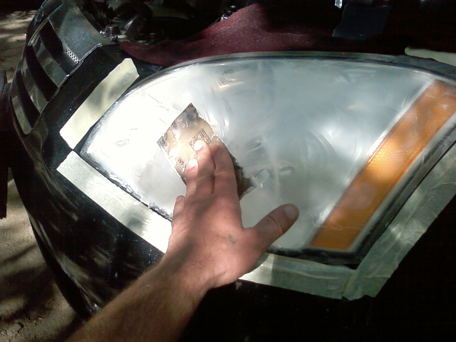

Сегодня решил разобраться со своими передними фарами. Пластик стал таким мутным, что глаз не радовал.
Накануне объездил полировщиков фар в Днепре. Все делали умное лицо и выносили вердикт, что его съела химия - и результат не гарантируют (но денег хотят по грн 300-400 за фару).
Немного поискал в интернете и решил рискнуть.
Реквизиты:
1. шкурка шлифовальная водостойкая зерно 600 - 2 листа по 4 грн
2. шкурка шлифовальная водостойкая зерно 1200 - 2 листа по 4 грн
3. шкурка шлифовальная водостойкая зерно 2500 - 2 листа по 4 грн
4. паста "Farecla" G6 - 1 тюбик по 35 грн
5. Малярная лента - 1 рулон по 8 грн
Остаток реквизитов после операции:
1. шкурка шлифовальная водостойкая зерно 600 - 1 лист
2. шкурка шлифовальная водостойкая зерно 1200 - 1 лист
3. шкурка шлифовальная водостойкая зерно 2500 - 1 лист
4. паста "Farecla" G6 - почти полный 1тюбик
Процесс:
1. Открываем капот.
2. Обклеиваем лакокраску по периметру фар малярной бумажной лентой.
3. Шлифуем (по мокрому, т.е. смачиванием водой) до однородности поверхности стекла шкуркой 600, периодически смывая водой, потом 1200, потом 2500. Под окончание шлифовки 2500 фара становится похожей на жирную поверхность.
4. Смываем водой и промываем средством для стекол и вытираем (можно не вытирать).
5. Наносим на стекло очень немного пасты "Farecla" G6 и растираем обычной х/б тряпочкой (старая простынь) до почти сухости.
6. Промываем средством для стекол и вытираем (можно не вытирать).
7. Наносим на стекло очень немного пасты "Farecla" G6 и растираем обычной х/б тряпочкой (старая простынь) до почти сухости.
8. Снимае маклярную ленту.
9. Промываем морду авто водой а фары средством для стекол и вытираем.
Результат - новые стекла фар.
Вывод - СТОшные полировщики - м...ки. Хотят денег, а в "голове" - пусто.
Фотки не делал т.к. вошел в раж. И не стал отвлекаться на хождение за фотоаппаратом домой.
Время работы 1 час.

и так сегодня наклеил плёнку, правда зделал только одну фару время на вторую не было.Но главное весь процесс ужо))) знаю, так что вторая дело техники. Первое что зделал, это выкрайку.Для тех у кого будет желание делать фары самому, выкройку лучше делать с полиетеленового пакета, она хорошо облягает фару (я взял прозрачную так удобней обрезать края потом наклеил плёнку на ватман ) Сам процесс снятия лака-сначало прошолся шливовальной шкуркой зерном 1200, заняло по времени мин 10 максимум. Потом тем же но зернистостью 2500. Ну и конечный результат, наводим блеск Антицерапином.Варерик фото выше вылаживал. Ну и сама наклейка плёнки. За 2 мин как выложено видео на сайте, я конечно не вложился, мин 30-40 потратил, немножко повозился, с тем что таки фары у нас как говорят сложные (большие и округлые) так что наклеивать плёнку надо её немного натягивать иначе получаются схлёсты. Ну и как результат, фара обтянута, вид как новая и блестит ну сами знаете что и у кого)))
