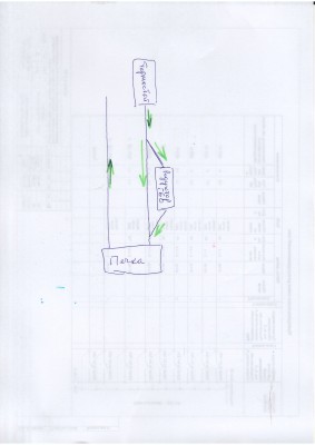

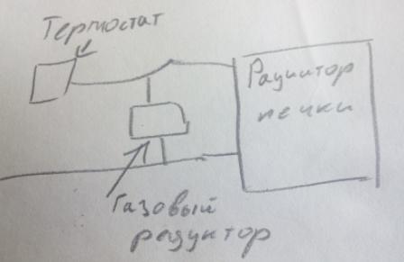

Народ подскажите у кого где стоит редуктор, точнее как подключили обогрев. Просто одни говорят что если подключить паралельно тоесть врезатся в шланг перед печкой и после то печка греть не будет а другие советуют последовательно в шланг перед печкой но тогда я думаю что летом когда будет закрыт кран не будет нагриватся редуктор.

Есть два варианта какой правильный?

Повідомлення Re: Установка газового оборудования на Елару
у меня по второй схеме.
