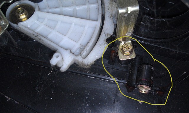

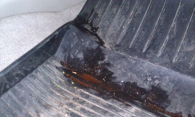

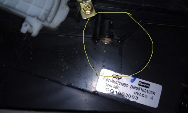

Очередная проблема.
Был дождик, печку ставил на теплый воздух, чтобы окна не потели. И вот что получил в результате (фото) - на коврике переднего пассажира - лужа, у меня меньше, но тоже есть.
Судя по маркировке мне нужен этот элимент - A21-8107010, только у меня еще ВС в конце.
Что-то на 5 году жизни моя Лерка начала сдавать позиции :(
Да и еще вопрос - нужно только менять или возможен ремонт???
Комментарий к файлу: вот это я так понял - поломалось

Менять,нефига там ремонтировать.А когда ты антифриз менял?И менял ли вообще?

Ты прикололся всё менять?
Может радиатор печки и всё?

Перечитал ещё раз его вопрос :-D ну конечно я имел ввиду радиатор печки.Я и не мог предположить,что человек хочет поменять весь климат :o :roulette:

Чем обижаться,ты лучше на цвет антифриза посмотри.Ты его не менял со дня покупки и потом удивляешся почему у тебя то то,то это выходит из строя.У тебя весь антифриз уже давно ржавый и потерявший свои свойства.Самое время вспомнить про плохо греющую печку.Детский сад натуральный,ей богу.Не ошибается тот,кто ни чего не делает.И ошибки свойственны всем и мне и тебе и всем остальным.

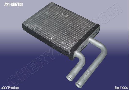

А ну, кто сможет сказать правильно ли я понял - мне нужен вот этот элимент А21 -8107130?
A21-8107130.jpg [ 25.38 КБ | Просмотров: 2603 ]
Сб май 19, 2012 10:52
Сообщения: 4456
Откуда: гОрёл
Сообщение Re: Печка! (или как согреться в Эларе?)
Да

+1

Сегодня был у официалов, заказал. правда там два вида - на две и четыре трубки. Сказали, что узнают и закажут мой.

Друзья, такой вопрос - у нас стоят радиаторы печки на 2 или 4 трубки?????
Официалы спрашивают какой привозить. Как это можно узнать??? Машина 2008 года база.

ну по логике 2. а так то заглянуть нужно под торпеду на всякий случай.

Да заглядывал я. Но как понять. Визуально не видно больше выводов. Я так понял - 4 идет на машины с климатом, а у меня база - кондер. Пипец, официалы и незнают. Умники уже советовали разобрать посмотреть. Ёпт, разобрал, собрал, поехал - купил, опять разобрал... Это ж не Калаш.

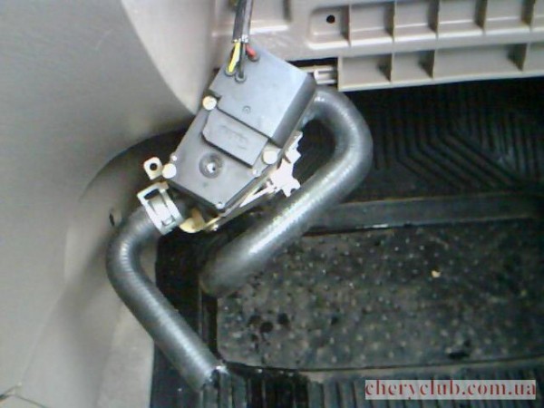

Я понял, что 4 вывода нужны для этого (фото). Но у меня нет вроде такого - не видно.
Из другого форума - Кран есть вот фото стоит за бардачком левее мозгов в глубине. но у нас были экземпляры без крана . первые выпуски Форы

я когда бардачёк снимал то тоже такого не видал или просто внимание не ообратил. но по сути должно быть видно если бардачёк снять

Кран ставился как на машины с климатом.так и без.У меня машина без климота,однако кран стоит.После снятия бардачка,ты его хрен так просто увидишь.Он слева от ЭБУ и достаточно высоко.Ладно,сейчас сфоткаю.
