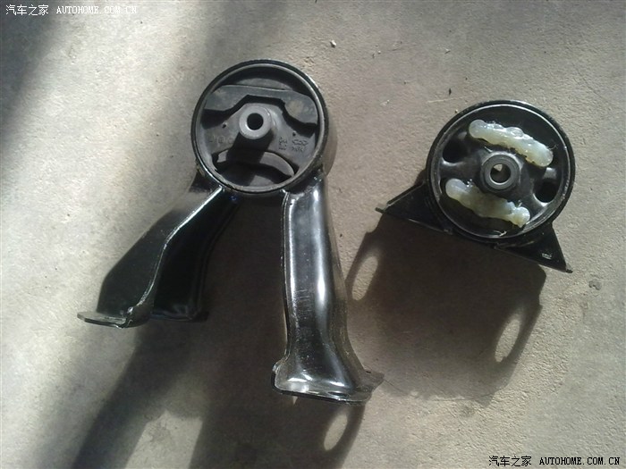

Хочу предупредить.Первым делом откручиваешь центральный болт подушки и если он у тебя не будет ходить от руки туда-сюда(двигатель не поднимать)то менять только заднюю опору смысла не будет,порвётся опять.

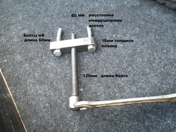

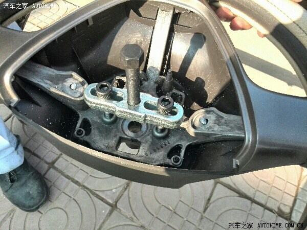

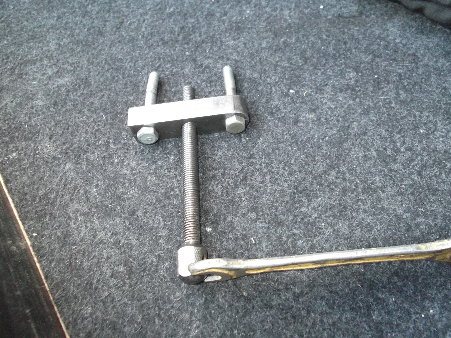

Руль снял ,предварительно изготовив вот такой съемник. :)

дедушка юра, размерчики бы указать приспособы, они лишними не будут..

Завтра замеряю. :Lazy:

Вот. :)

На китайфоруме увидел.Чтоб подушки не рвались .Китаец их усилил.

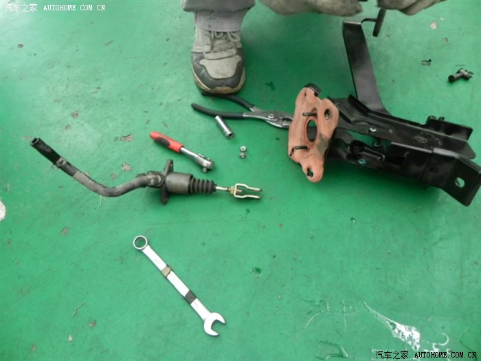

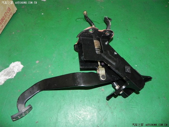

Оказывается,чтоб вытащить цилиндр сцепления,
нужно снять педаль . :o

Я еще не снимал.Это фото с китайфорума.
Однако у меня в районе манжеты он потеет.Так я и рылся в форумах,как его снять.

Педаль открутил,трубки открутил ,цилиндр поменял,поставил ,ПРОКАЧАЛ. :)
Суб січня 18, 2014 15:19
Повідомлення Re: Может быть полезным (всё об Эларе)!
:-D Ты возле педального узла ещё не лежал там?Гаечки самого цилиндра не откручивал?Короче как сделаешь,мнение твоё изменится на диаметрально противоположное :D

Универсальный съемничек РУЛЯ.Он существует.Для ЭЛАРЫ-то что надо. :)
