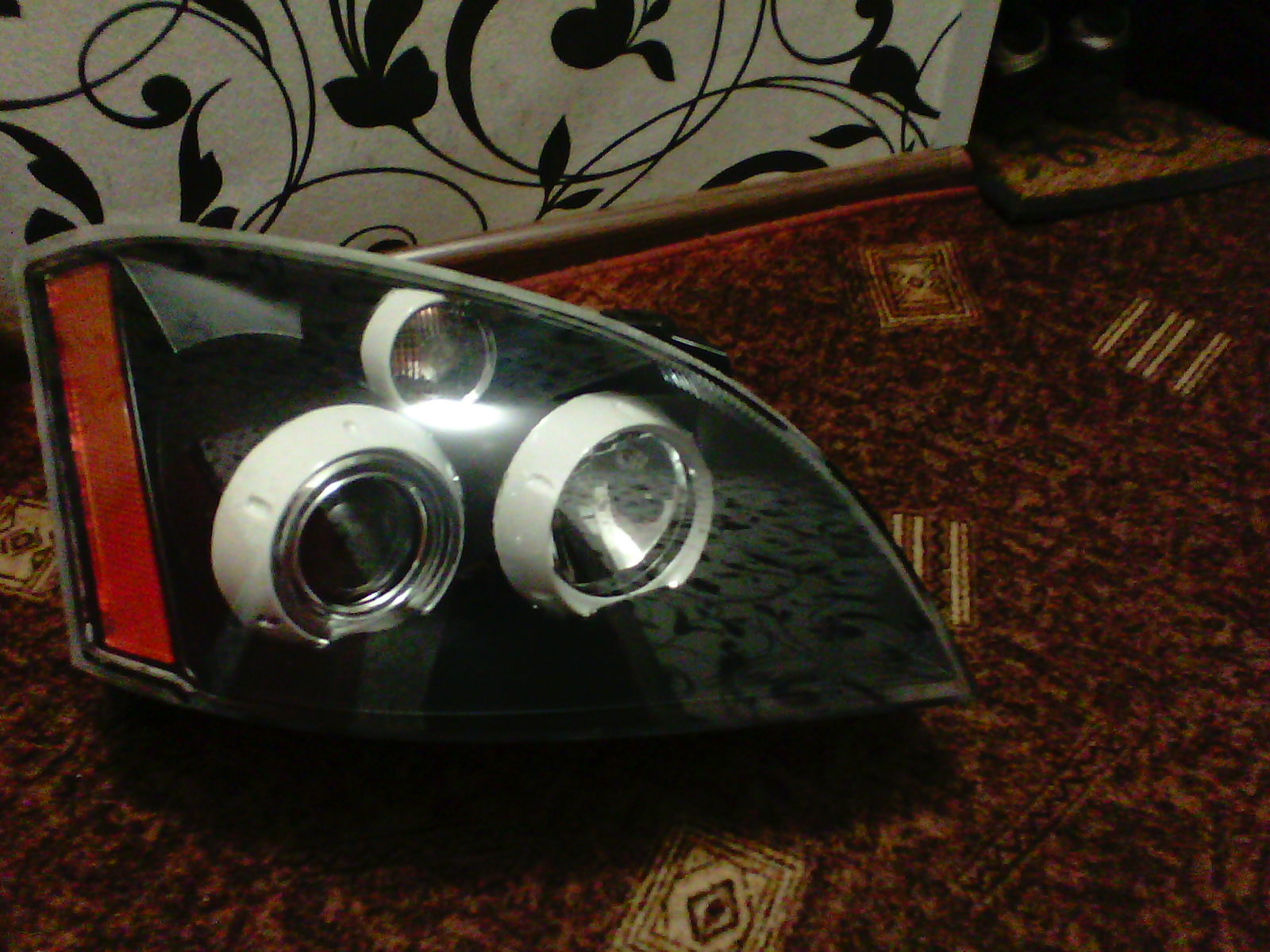

З нами з: Нед жовтня 24, 2010 20:43
Повідомлень: 96
Звідки: г.Мукачево
Автомобиль: CHERY ELARA
Повідомлення Re: Облазят фары в Эларе!
Описание:
- снимаем фары с машины
- вскрываем их с помошью фена, канц.ножа и тонкой отвёртки
- прозрачную среду как упомянул ранее полируем и вскрываем лаком
- снимаем отражатель (хромированный) и обезжириваем после чего покрываем по вкусу (я выбрал чёрный мат)
- в обратной последовательности после полного высыхания - собираем фару используя герметик,
На самом деле можно делать разные вариации покраски отражателя разными цветами вообщем каждому - своё 8-) по вкусу!!!
Затраты:
- лак авто прозрачный глянец (желательно укреплённый акрилатами) - 60грн,
- краска чёрная матовая - 40 грн,
- наждачная бумага : 1000 или 800, 2000, 2500, - 15грн,
- герметик - 35грн,
Конечно немного мутарошно, но результат на лицо, учесть что у меня фары пожелтели до безобразия, руки так и чесались их восстановить! Будут вопросы, отвечу в личку! :bye:
Сер березня 13, 2013 17:10
Ну и молодэць.!?Очень современно смотрится. :bye:
Сер березня 13, 2013 19:55
Повідомлень: 1761
Звідки: Запоріжжя. Україна.
как говорится, на вкус и цвет фломастеры разные)))но мне родные больше симпатизируют.А так конечно работа проделана безукоризнена.
Сер березня 13, 2013 21:35
Повідомлень: 96
Звідки: г.Мукачево
Спасибо за поддержку, но на самом деле работы на день! Правда если поставить себе установку :aikido: :-D
